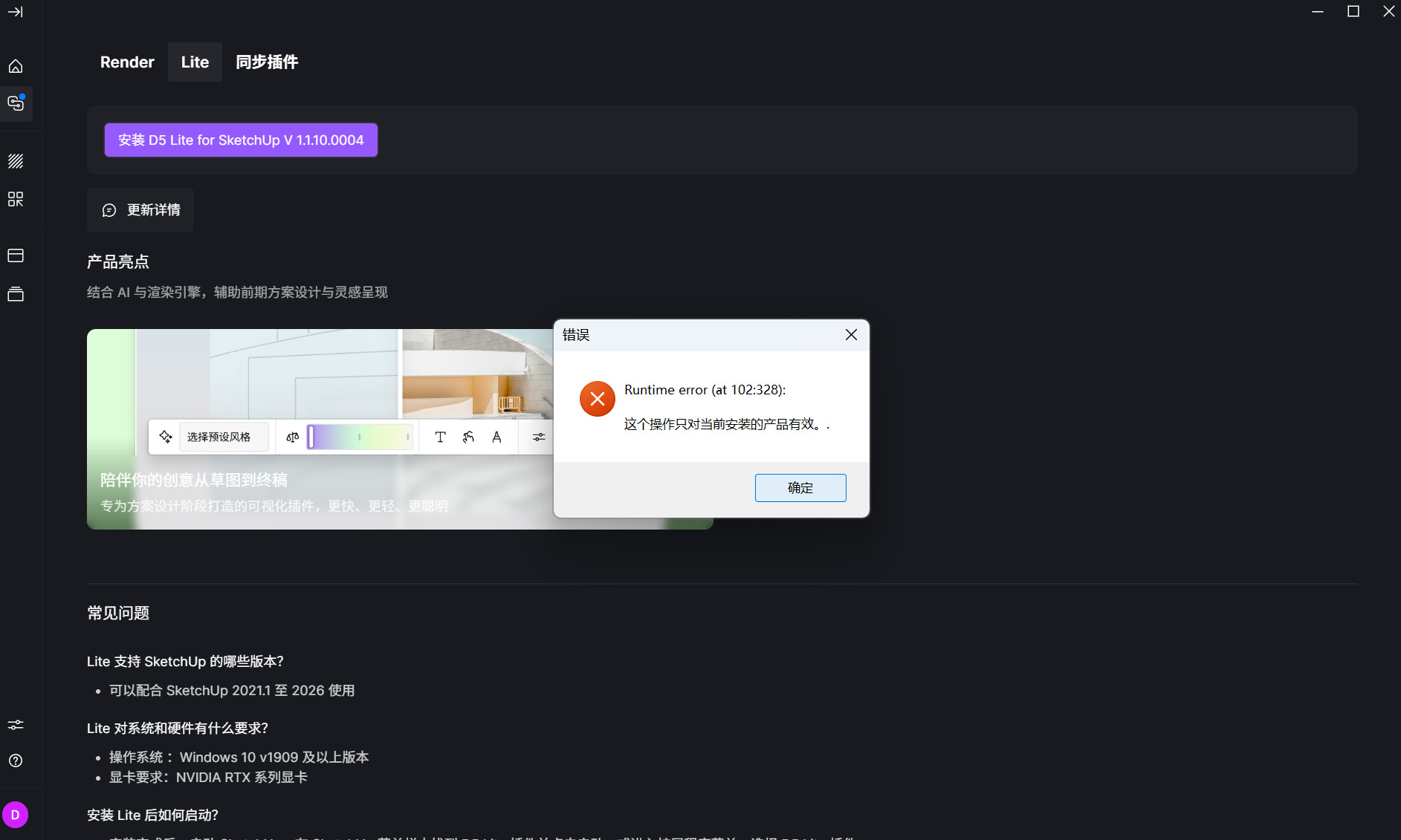

D5 Lite安装错误是什么原因?大家有遇到相关问题吗
您好,麻烦您按以下步骤尝试一下,看是否可以解决问题:
:one: 打开 注册表编辑器
:two: 在地址栏中粘贴以下路径,并删除对应的文件夹
HKCR\Installer\UpgradeCodes\09A86F63C932FD435BC8463B1035EC53
:three: 删除完成后,重新运行安装程序
如操作过程中仍有异常,欢迎随时反馈,我们再进一步协助您排查,感谢配合!
我们将在后续版本中优化此问题,感谢您的理解与支持。
感谢,已解决
