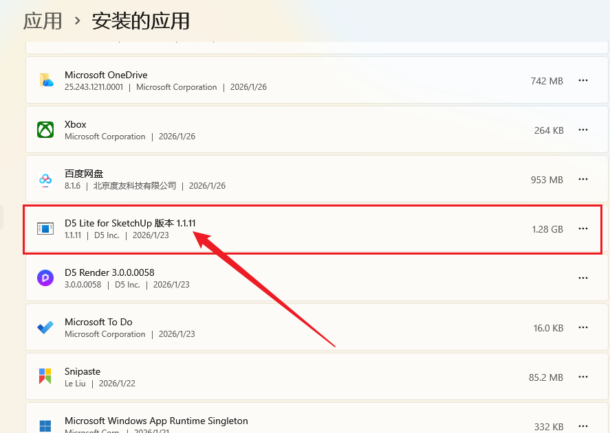

SU里的D5 Lite删除后,无法通过D5启动页再次安装???有人碰到过吗?怎么再安装进SU里

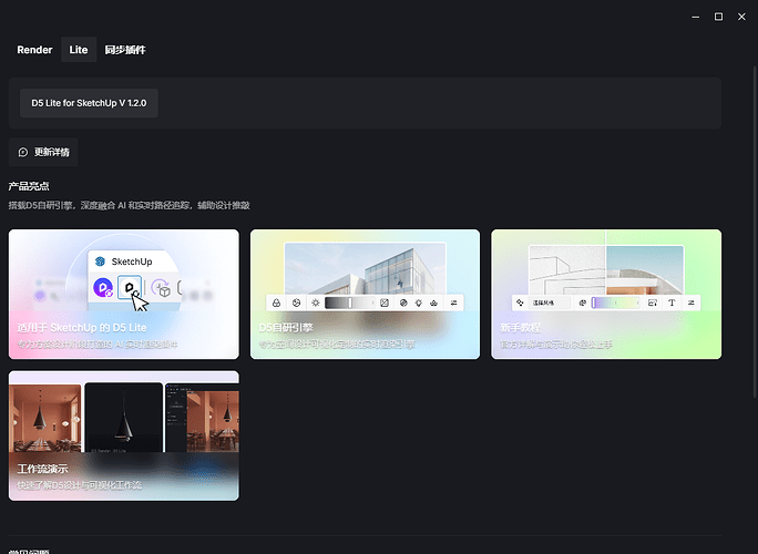

重启一下启动器看下,卸载后需要退出启动器重开一下才会触发重新安装按钮

lite和实时同步插件不可以同时安装 如果需要重新安装lite 可在软件管理中完整卸载lite后重启D5启动器 可以刷新下载状态重新安装

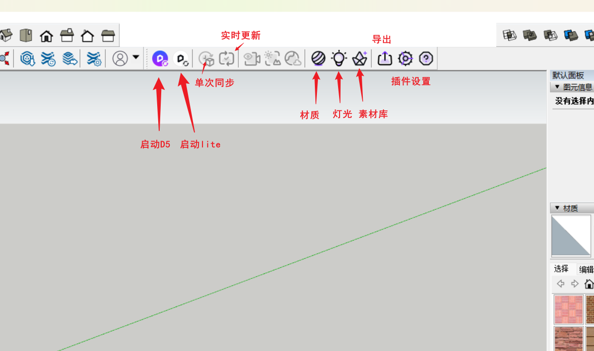

那安装上Lite后也不能从SU模型里启动D5了吗,我看教程说Lite里布置的东西在Render里也会存在,但是我用Lite后找不到D5启动的按钮了
