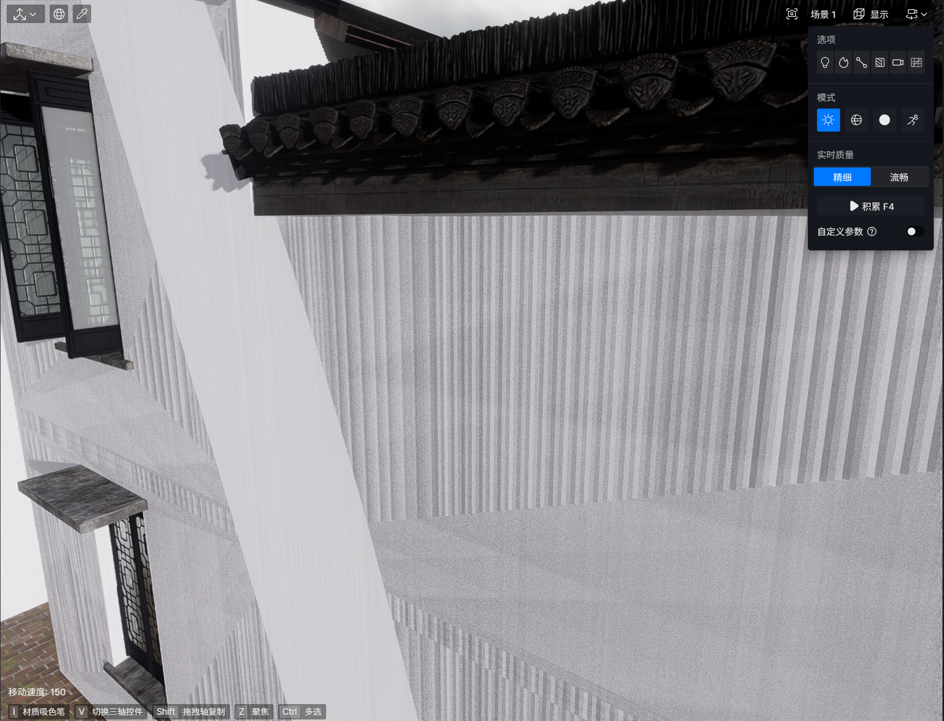

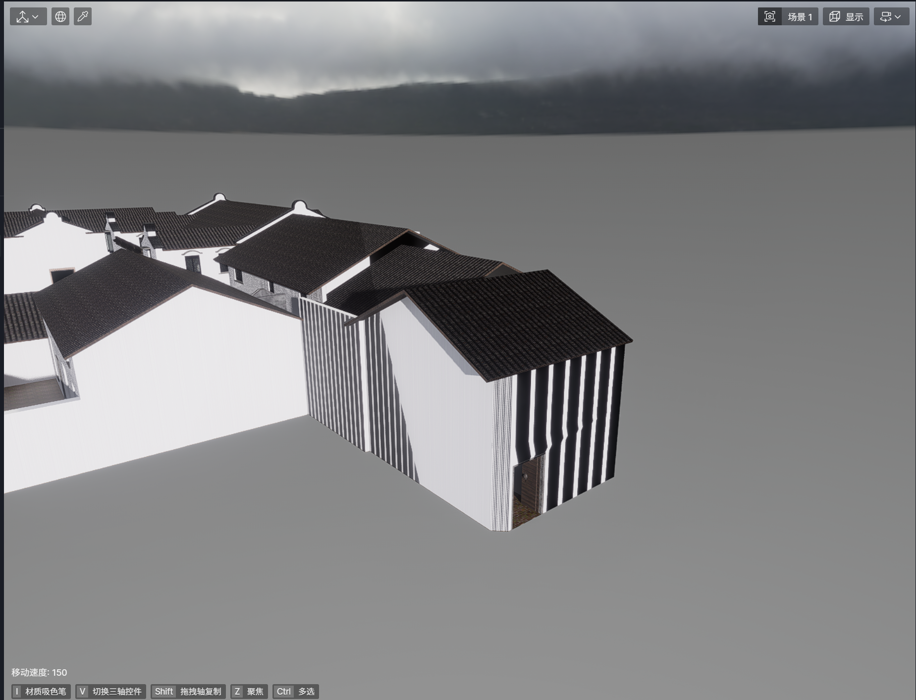

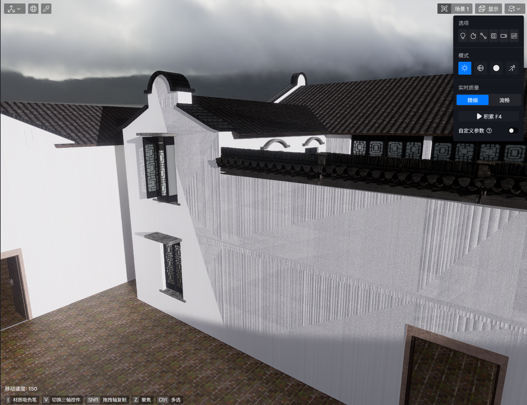

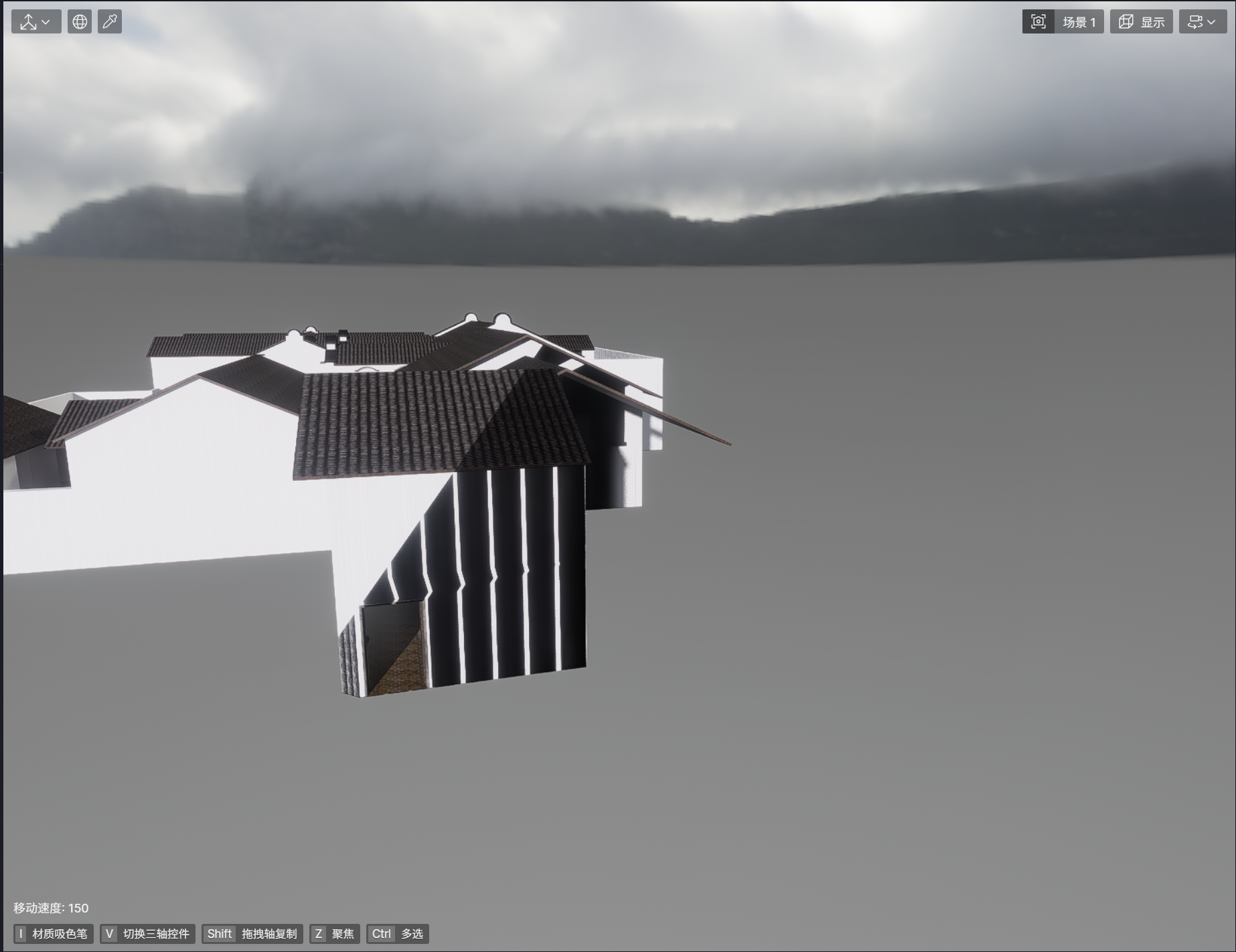

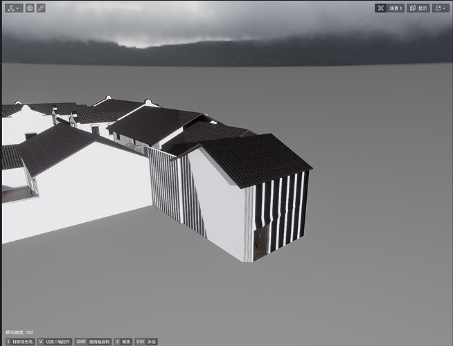

求助,模型材质有黑线

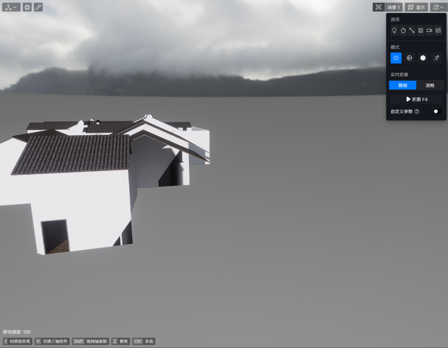

  • 复现问题的步骤:将archicad模型导入D5,打开精细质量显示模式,转动视角

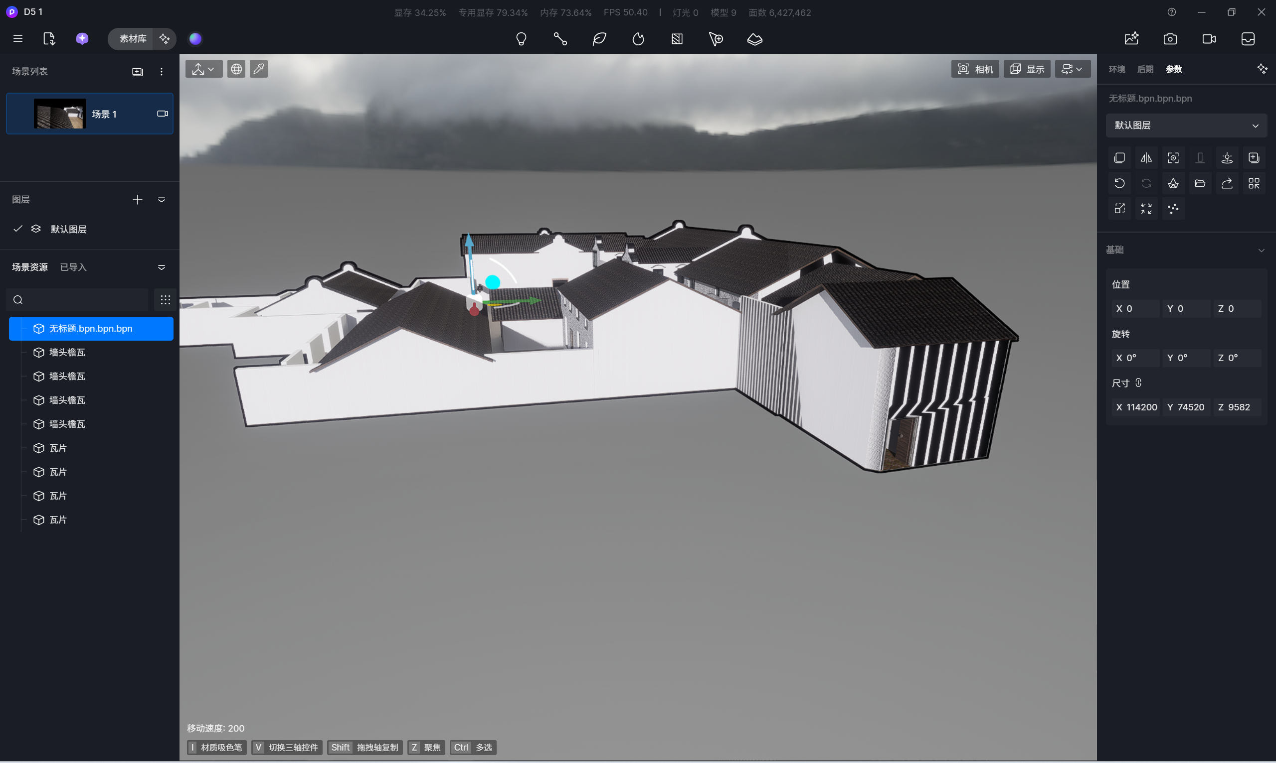

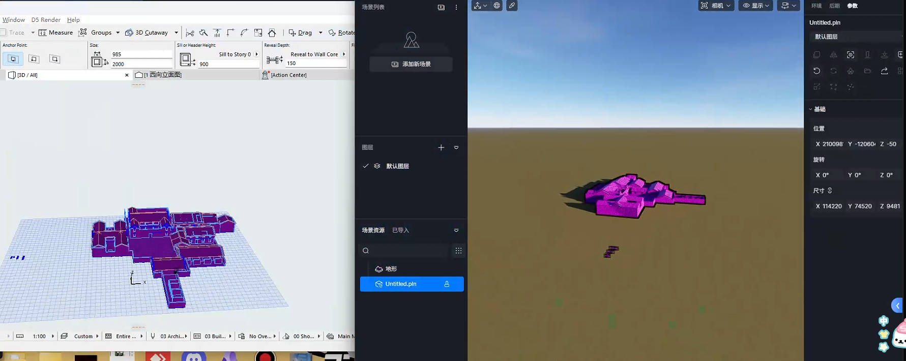

你好,可以先在D5中选中模型查看位置,检查一下模型坐标位置是不是距离原点(0.0.0)太远,可能会导致显示异常问题:
把坐标移动到坐标原点还是不能解决

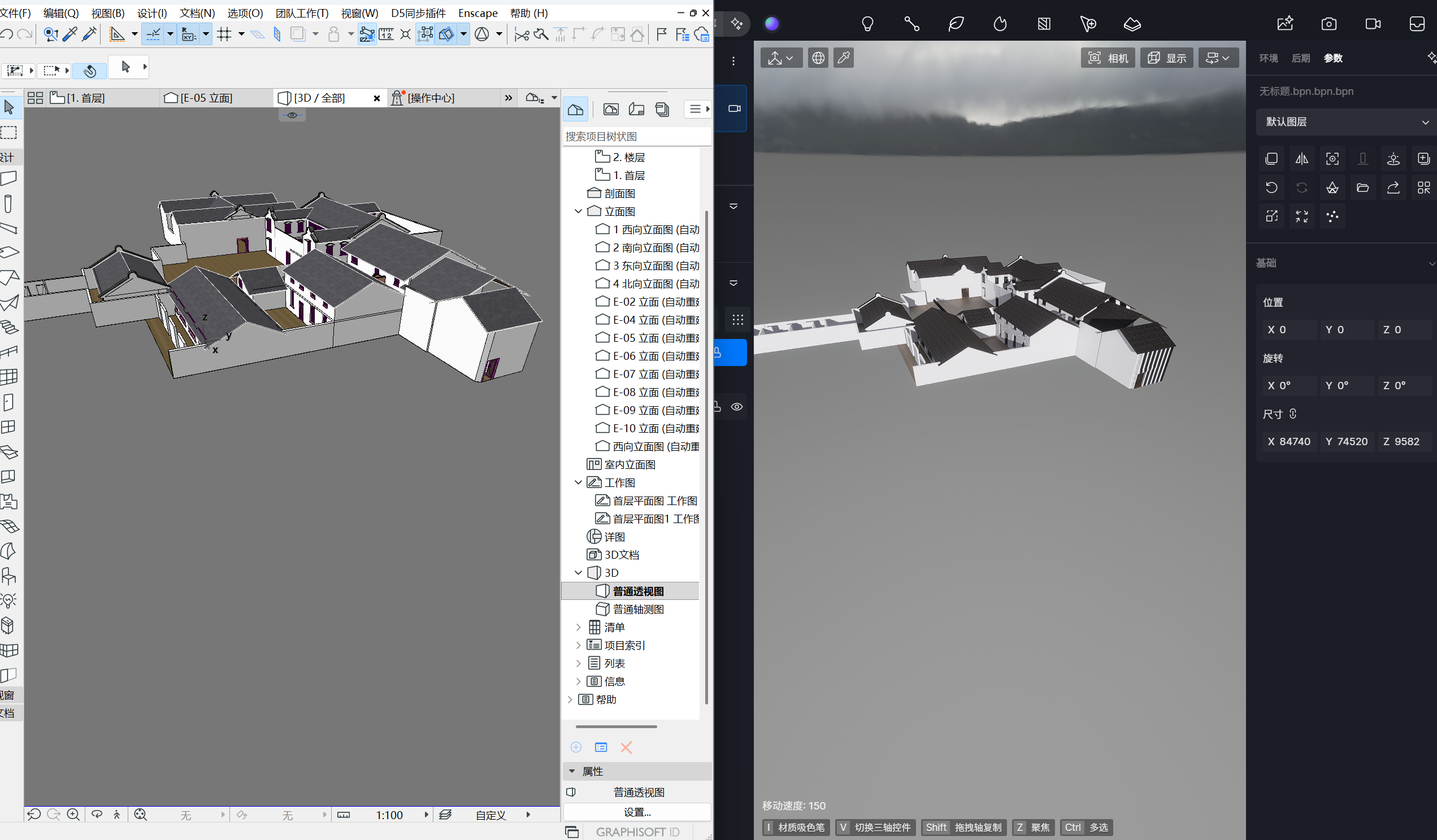

建模软件和D5都移动到原点附近了吗?方便截图看下具体坐标位置吗?
为了更高效地协助您排查问题,建议您:
感谢您的配合,我们会第一时间为您排查解决!

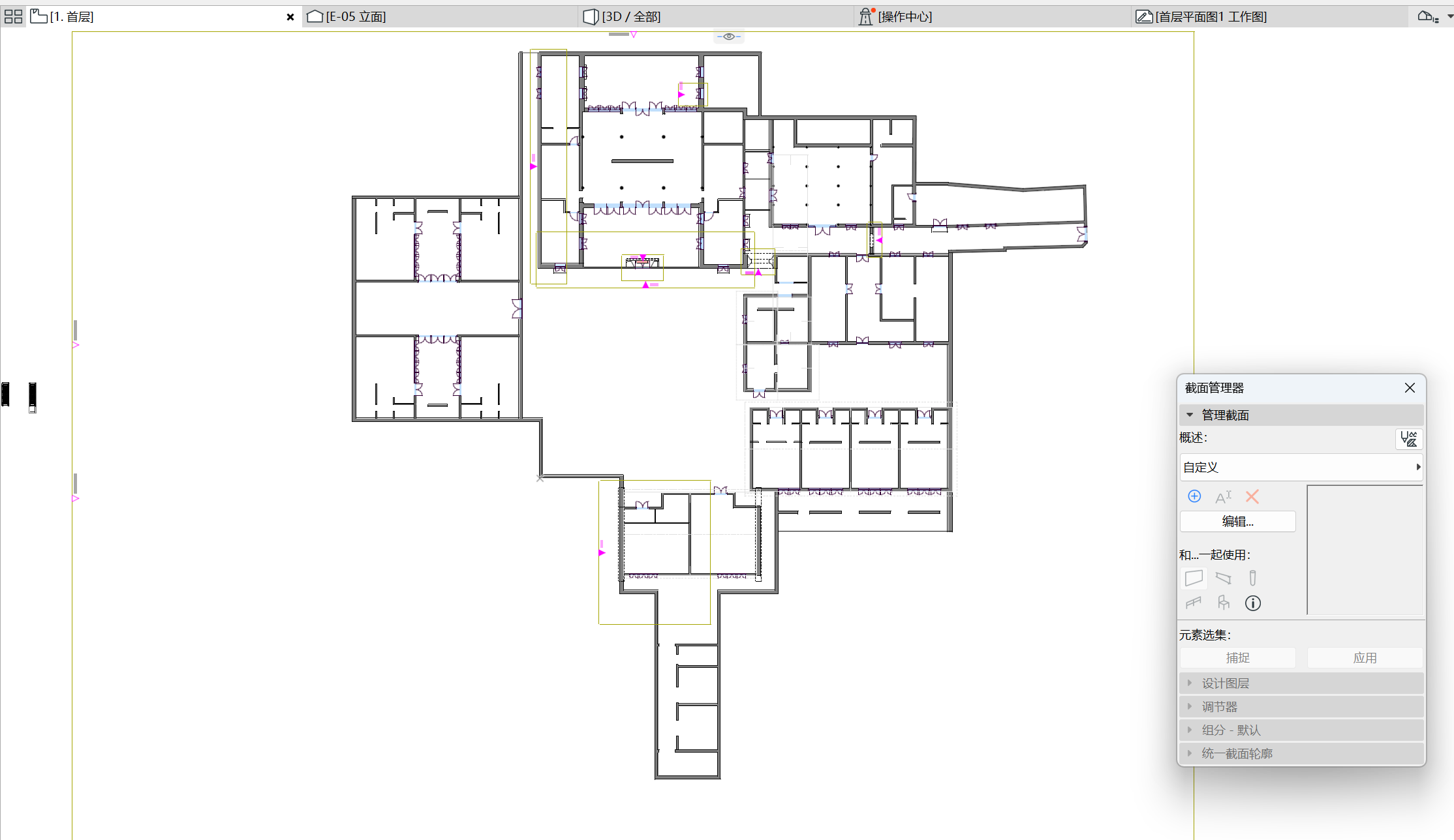

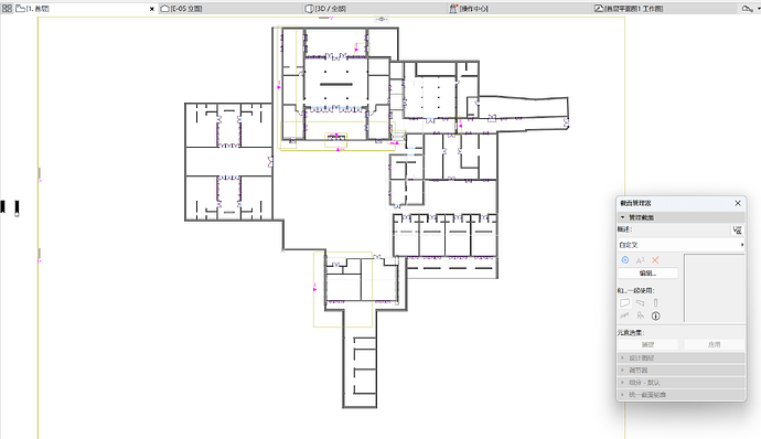

模型切换到3D视图将模型移动到原点位置,再更新或重新同步模型,您这个模型目前在ac中的坐标位置还是距离原点过远:

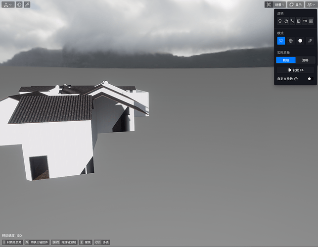

你好,我调了之后还是没解决问题 :sob:
