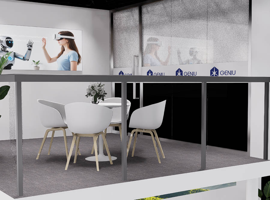

D5前后玻璃的场景,后面的玻璃变成黑色,怎么解决
如图,通过前面的玻璃看后面的玻璃全部变成黑色,这个怎么解决?
前面及后面玻璃各加厚度,渲染试下!
解决不了
您好,请问后面部分的玻璃材质有开启“受光照影响”开关吗?
该情况目前为 已知问题 :D5 暂不支持渲染 玻璃背后的玻璃表面反射 ,因此在透过玻璃观察另一层时,受光照影响的材质可能无法正常显示。
该问题我们会在后续版本中进一步优化,感谢您的理解与支持!
开启了,开启关闭都是黑的 :joy:
