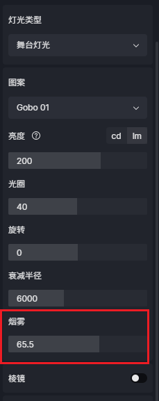

您好,您可以尝试使用舞台灯类型的灯光,并适当提高烟雾参数(同时需开启环境雾)。
另外,也可以在偏好设置提升舞台灯光柱的细节数量,查看整体效果是否有所优化。

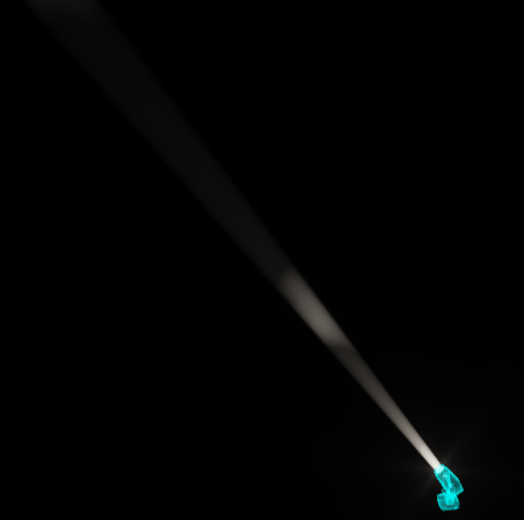

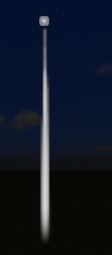

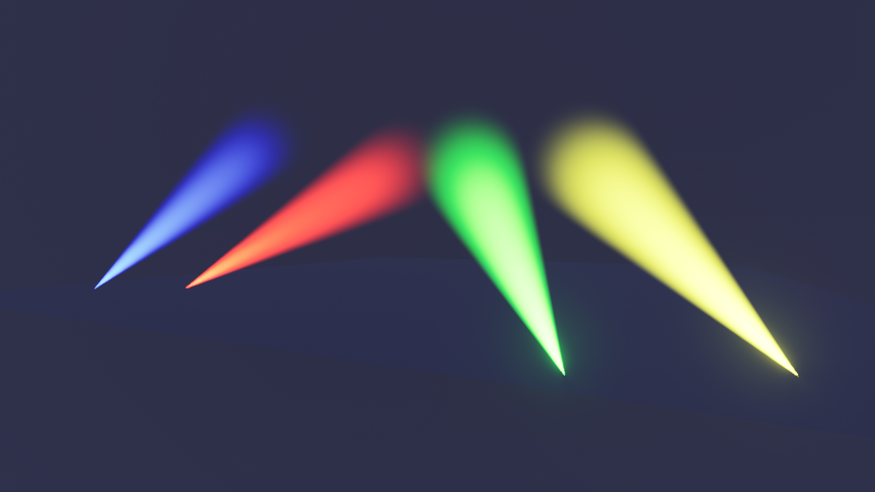

您好,按照您说的方法,D5里面出来的是这种感觉,这个并不是我想想要的,我想要的是舞台上光束灯出来的感觉。
是不是只有贴图这种方法可走了,没有他法了。
D5聚光灯作的,需场景同步调整,用舞美灯光方便些!
