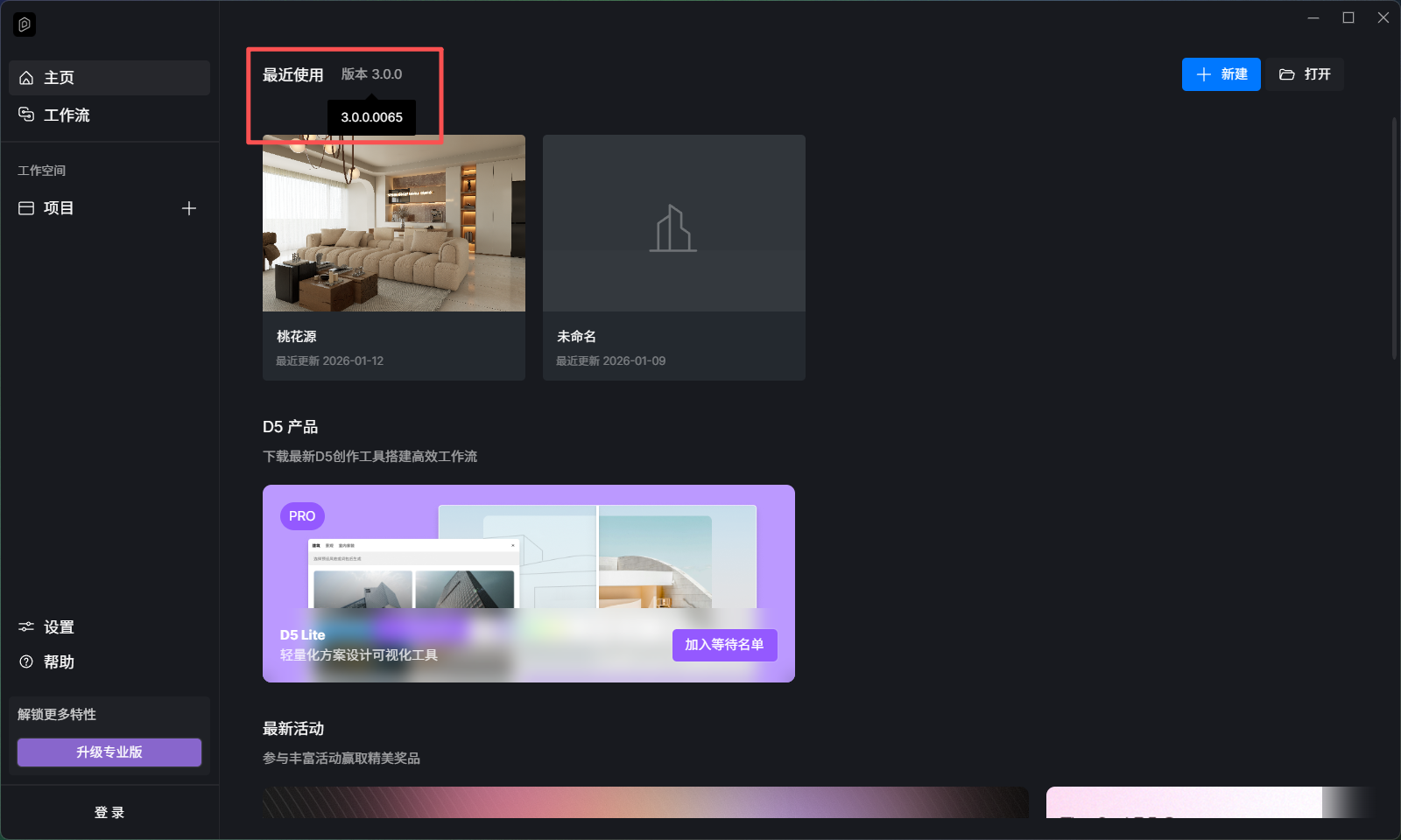

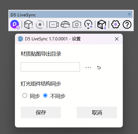

这个版本的同步插件 无法联动d5 3.0 以前的版本不会卡 我以为是我电脑的问题 我让我朋友也测试了一下 他的就一点问题都没有 图片是他的同步插件版本以及d5版本 他的su版本为2024

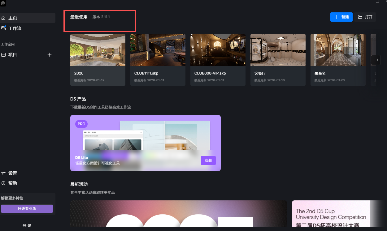

1.6就是上面的插件版本,您可以试一下2.11版本D5+最新插件/1.6版本插件是否会卡顿,我们看下具体是插件还是客户端版本问题:
D5渲染器 2.11 版本下载 - 互助小组 - D5渲染器官方社区
最新版的su同步插件 会导致 同步时su内改动态组件非常卡 并且断开d5连接后 也无法解决卡顿问题 必须重启su才可解决
su和d5联动时 在su内更改动态组件会非常卡 不知道是什么原因 尽管关闭d5以后还是会非常卡 断开d5链接 也是一样的非常卡 只有重启su才会解决 是怎么回事 有没有哪位大佬知道的
测了半天 主要测试了su2026和2023 包括新图形引擎 和典型图形引擎都测了 1.6.1同步插件搭配2.11d5 1.7同步插件搭配3.0d5使用 都比较卡 唯一不卡的就是su2023搭配非同步插件 那个非同步插件为什么不支持su2026 :joy:
