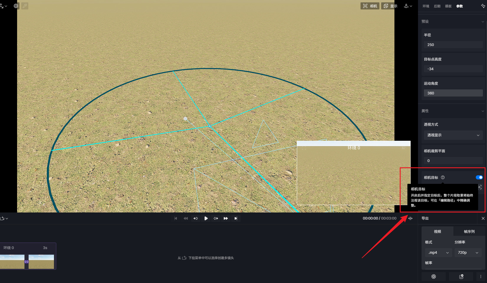

您好,可以尝试使用相机环绕模板,开启相机目标聚焦到物体能不能达到需要的效果:
1652×959 645 KB
