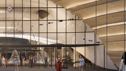

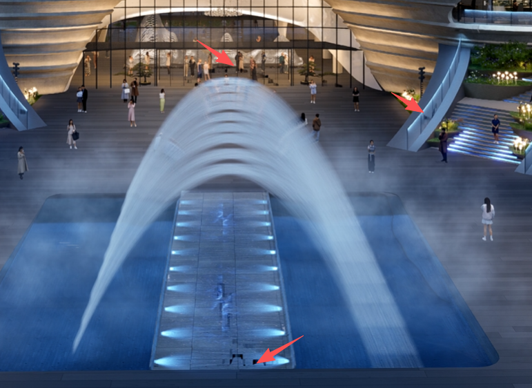

渲染视频输出后喷泉以及雾气周围有类似像素点一样的黑色方块
预览模式里像素点一直有,输出之后时有时无,想问如何规避
64G+3080
输出视频格式MP4,分辨率2K
您好,请问您当前使用的显卡驱动版本是否为 560.xx 呢?
建议您先将显卡驱动升级至最新版本,以避免该问题的发生。
目前已知部分特定版本的显卡驱动可能会导致粒子效果出现马赛克的情况,更新驱动版本后即可恢复正常
您可以先尝试更新驱动,再查看问题是否解决。
好的谢谢
