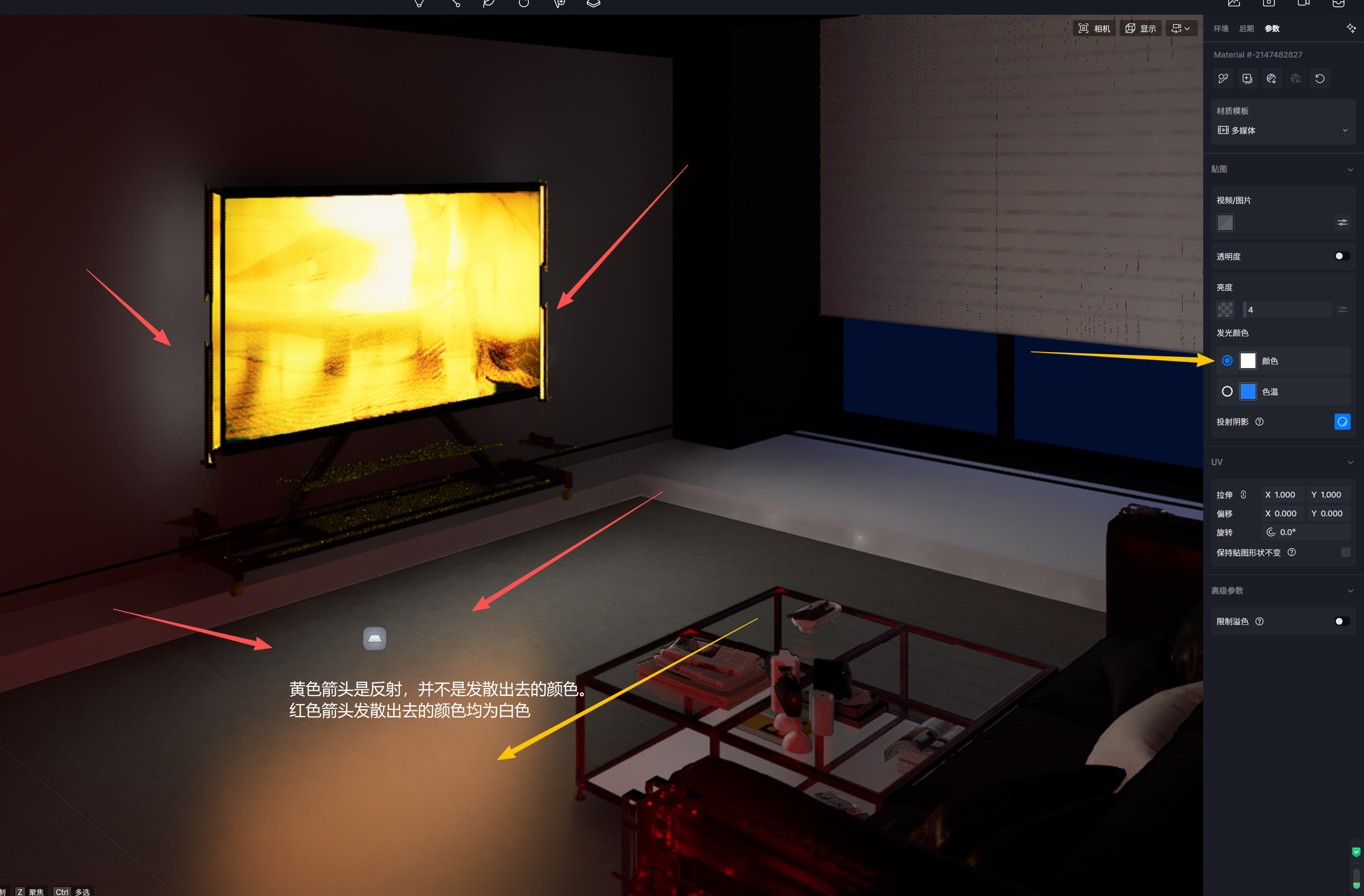

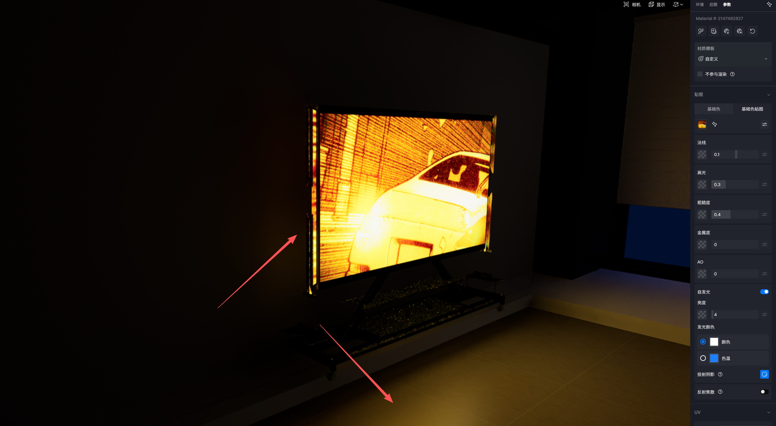

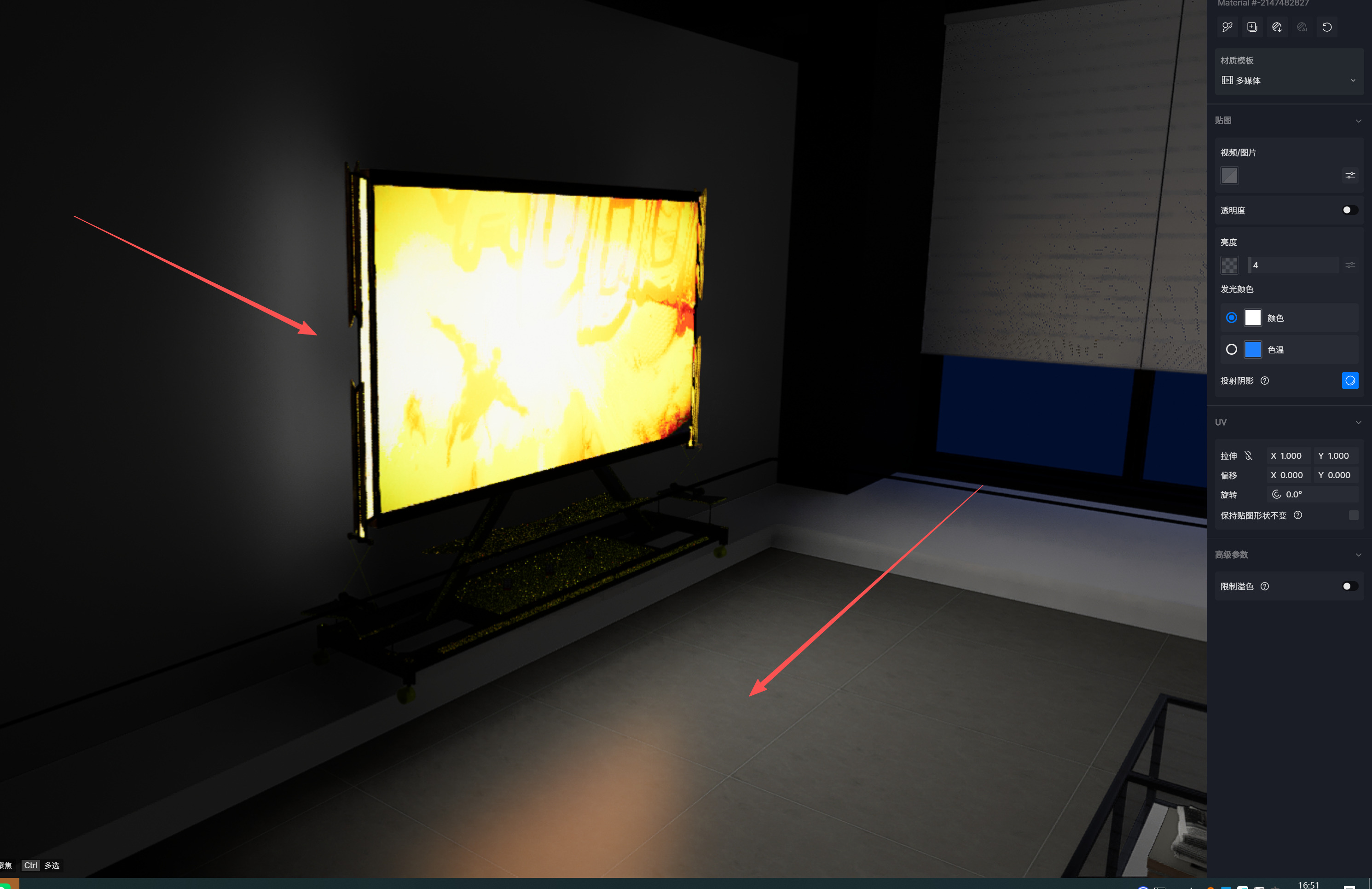

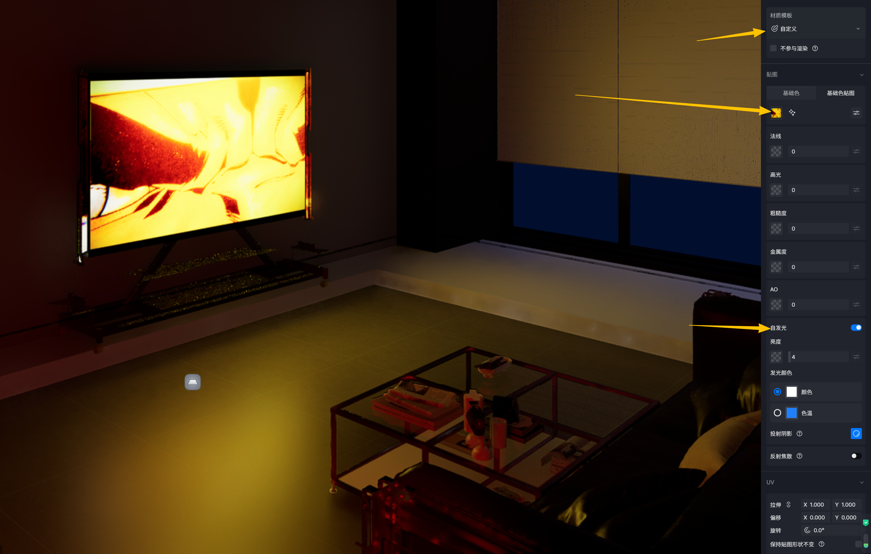

都不知道你讲的是啥,都不在一个频道,多媒体发出的光,发散出去 永远是旁边那个白色(不是反射)并不会根据多媒体的色彩变化而变化,自发光材质发出的光才是正确,但是那是单帧
您看看这两张 您就知道了,多媒体和自发光的材质
做声光同步的时候,您这边多媒体材质的色彩发出的永远是白色,并不会根据视频材质的内容改变而改变,需要吧多媒体的视频,变成一张一张的贴图去自发光一个一个渲染
其中视频1是CR,视频2是D5的多媒体

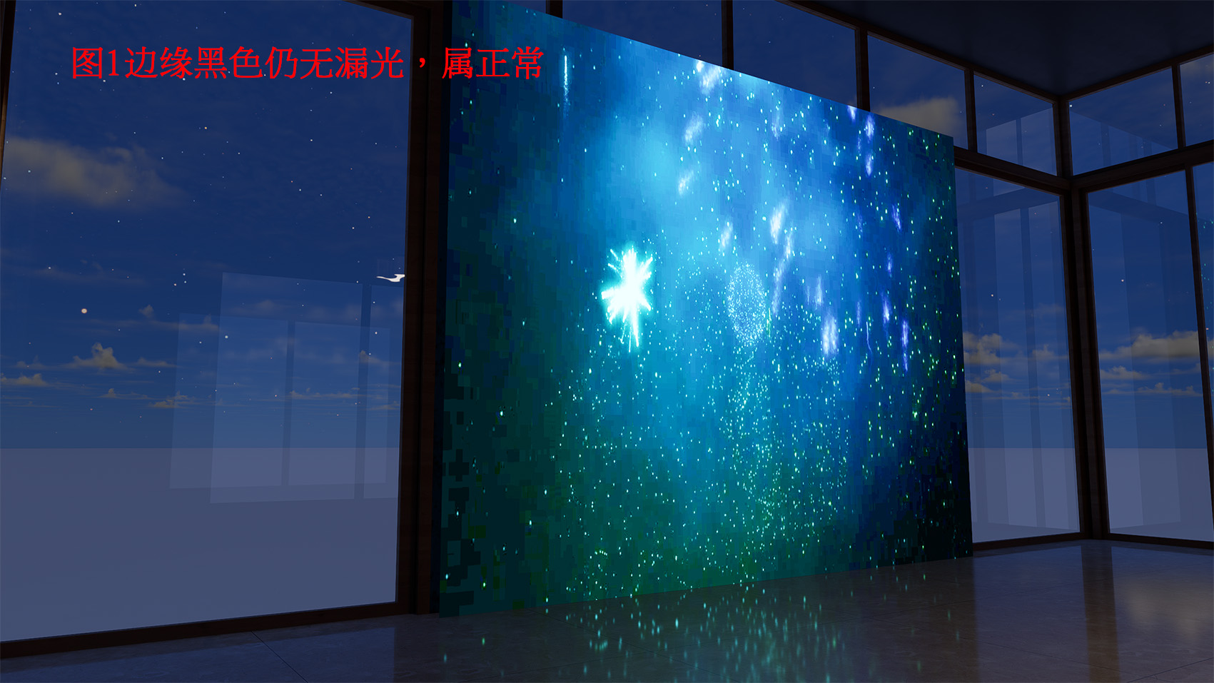

1.多媒体材质测漏,表示你边角材也是多媒体
图1边缘黑色仍无漏光,属正常
2.空间随多媒体旋转而变,天花板及地板之光变化
图2动画
