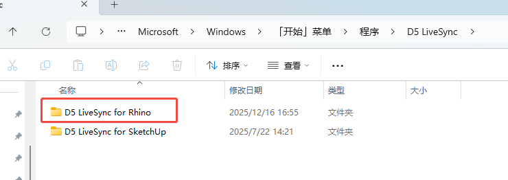

您好,此问题尝试下把rhino插件完全卸载后重新安装看下(完全卸载请在插件卸载后,找到以下路径删除对应文件):appdata文件夹为隐藏文件夹,可在文件夹目录手动输入%appdata%快速进入
