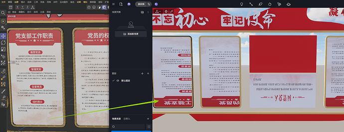

C4D里面贴图全部正常,导入D5后画面全是相反的
  • 问题现象:C4D里面贴图全部正常,导入D5后画面全部镜相了,相反的。用单独UV控制,旋转角度调整也调不过来,因为画面还是镜像的,怎么处理?

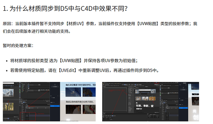

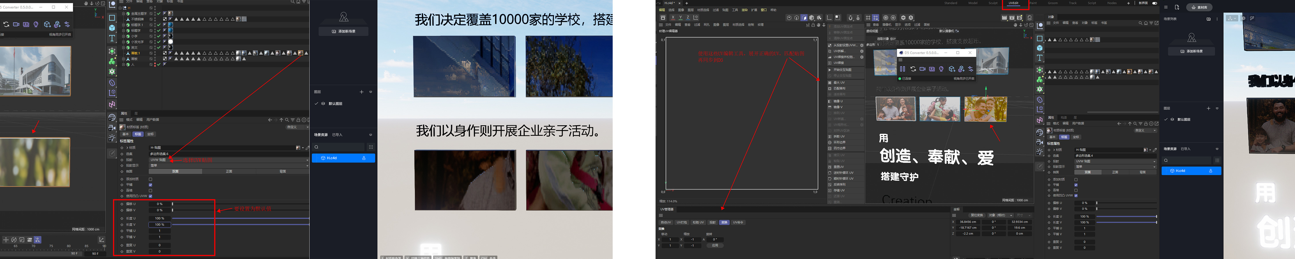

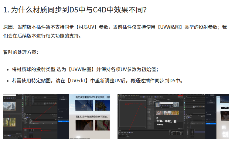

您好,可以先看下是不是贴图类型导致的问题哦:
参数都是默认的,跟你这个好像有点不同,我现在都是先用PS把贴图先镜像好,再导入。如果用UVedit进行调整,贴图元素多的情况下,要花费巨多的时间。
目前是若需要使用特定贴图,需要使用uvedit进行调整,我们后续会持续进行优化,感谢您的关注与支持。

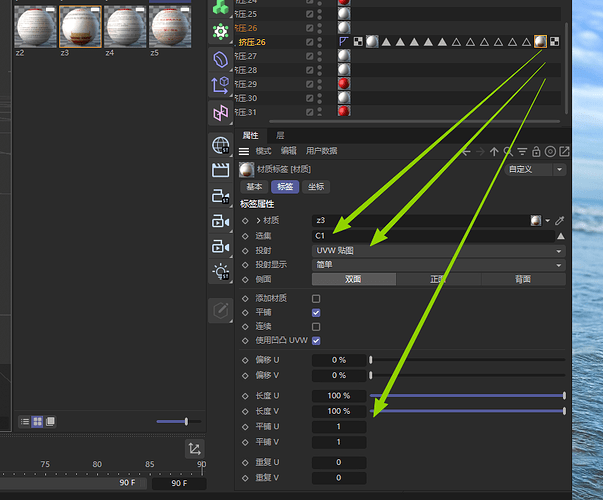

找到了一个解决方案,贴图方式选用平直,然后对模型进行连接对象加删除,再生成UVW坐标,就可以了
感谢分享 :clap:
并没有解决,你说的两种方法都试了 ,都不管用,导入到d5里贴图还是错位的
