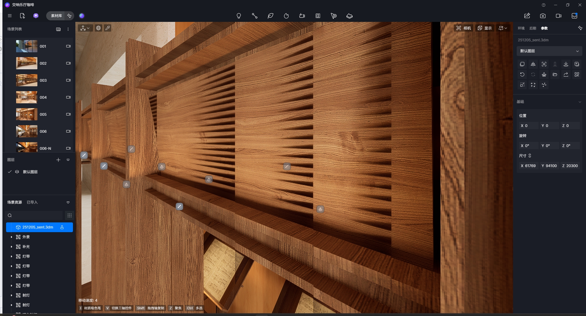

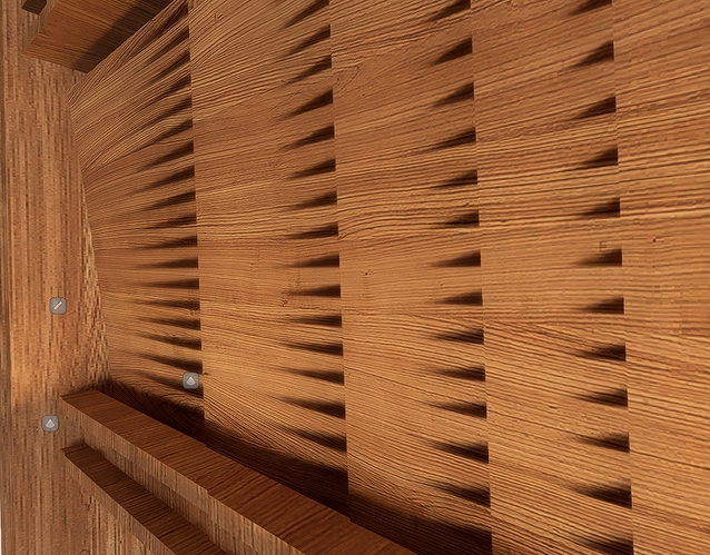

模型中部分材质出现黑色条纹
您好,请问替换材质后该部分条纹依旧存在吗?模型其他部分有出现此情况吗?

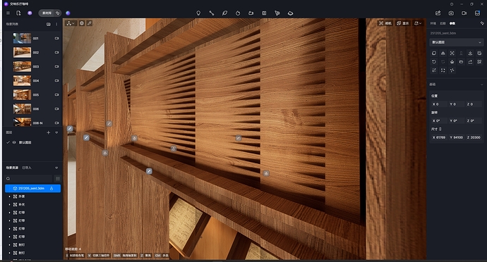

可以先打开D5资源列表选中模型,在右侧参数信息面板中查看模型位置是否距离原点坐标(0.0.0)过远,模型距离原点过远可能会导致材质效果显示异常(材质出现竖条纹)。
需要您在建模软件中将模型移动到原点附近重新同步模型或更新模型,让模型坐标回到原点附近,可以解决此问题。

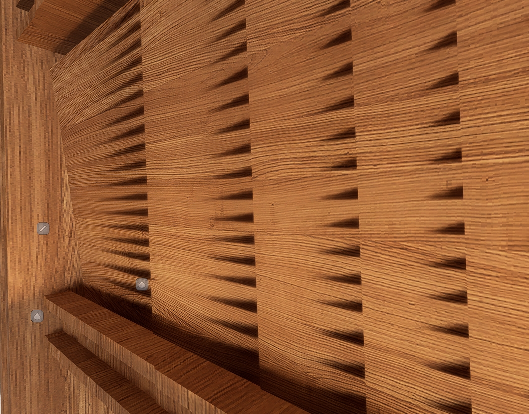

恢复原点还是不行呢
更换材质还是有

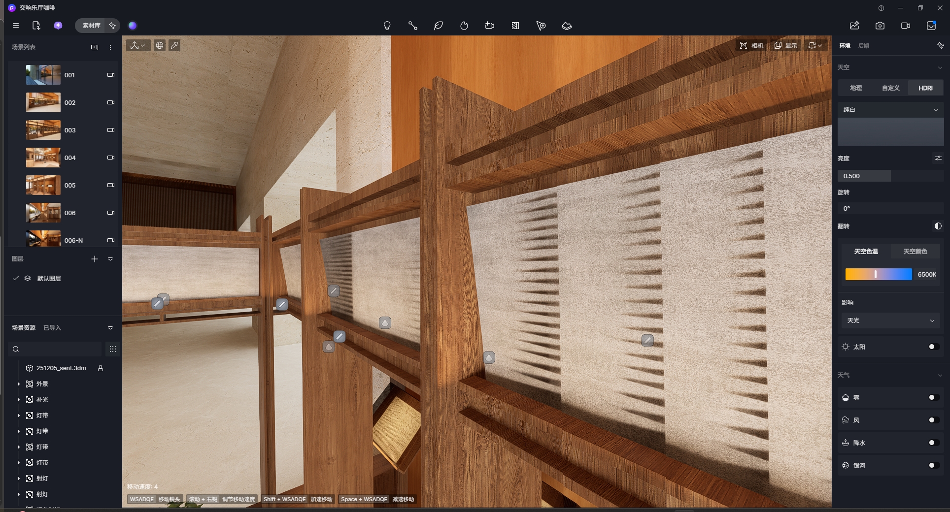

模型其他部分有出现此情况吗?还是只有这一部分模型上出现了?
如果只有特定的部分区域出现这个情况可能是其他问题哦,请您先检查一下其他部分有没有出现此情况再使用此方法将模型再建模软件移动至世界原点后再更新模型:
