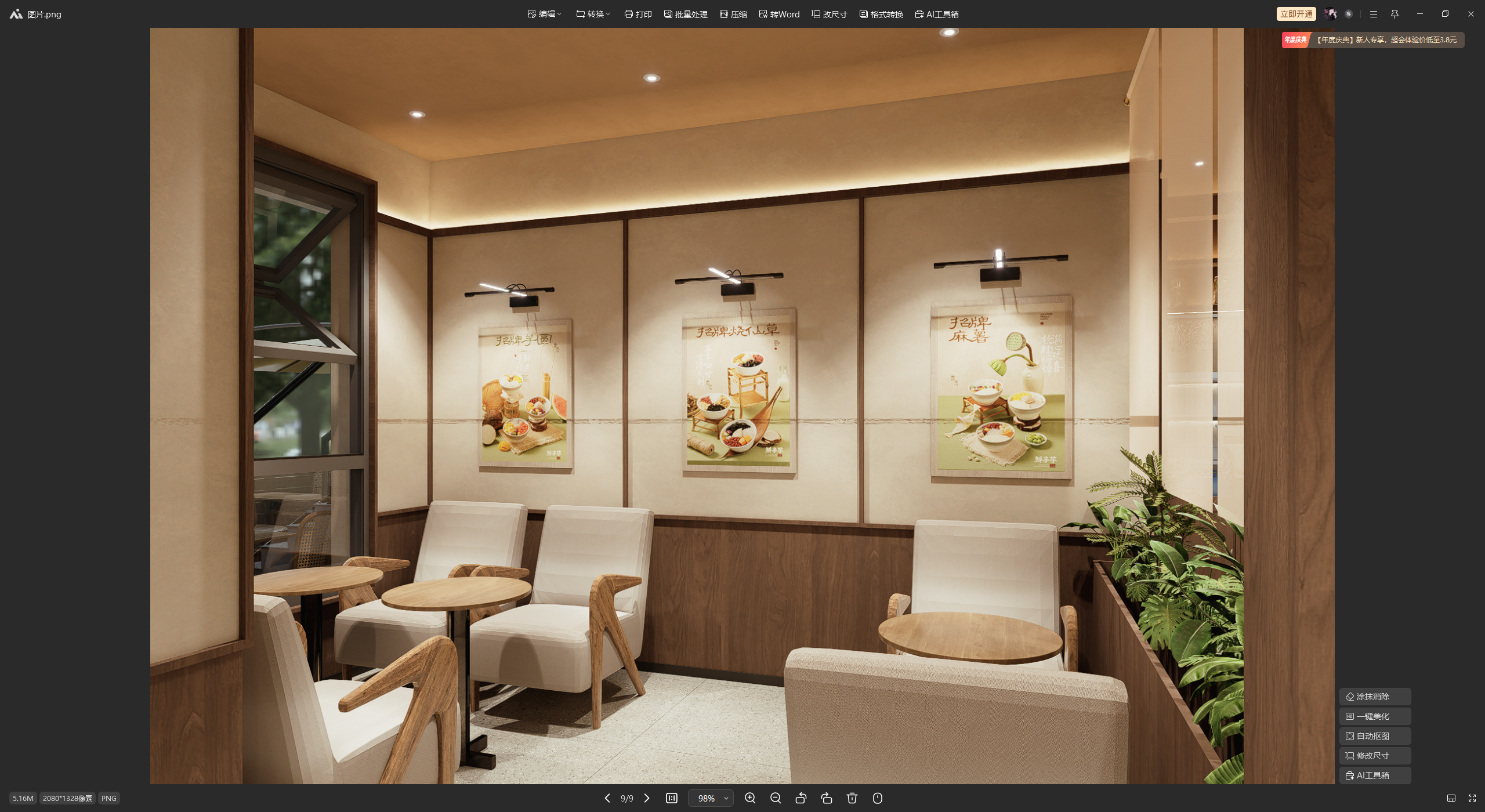

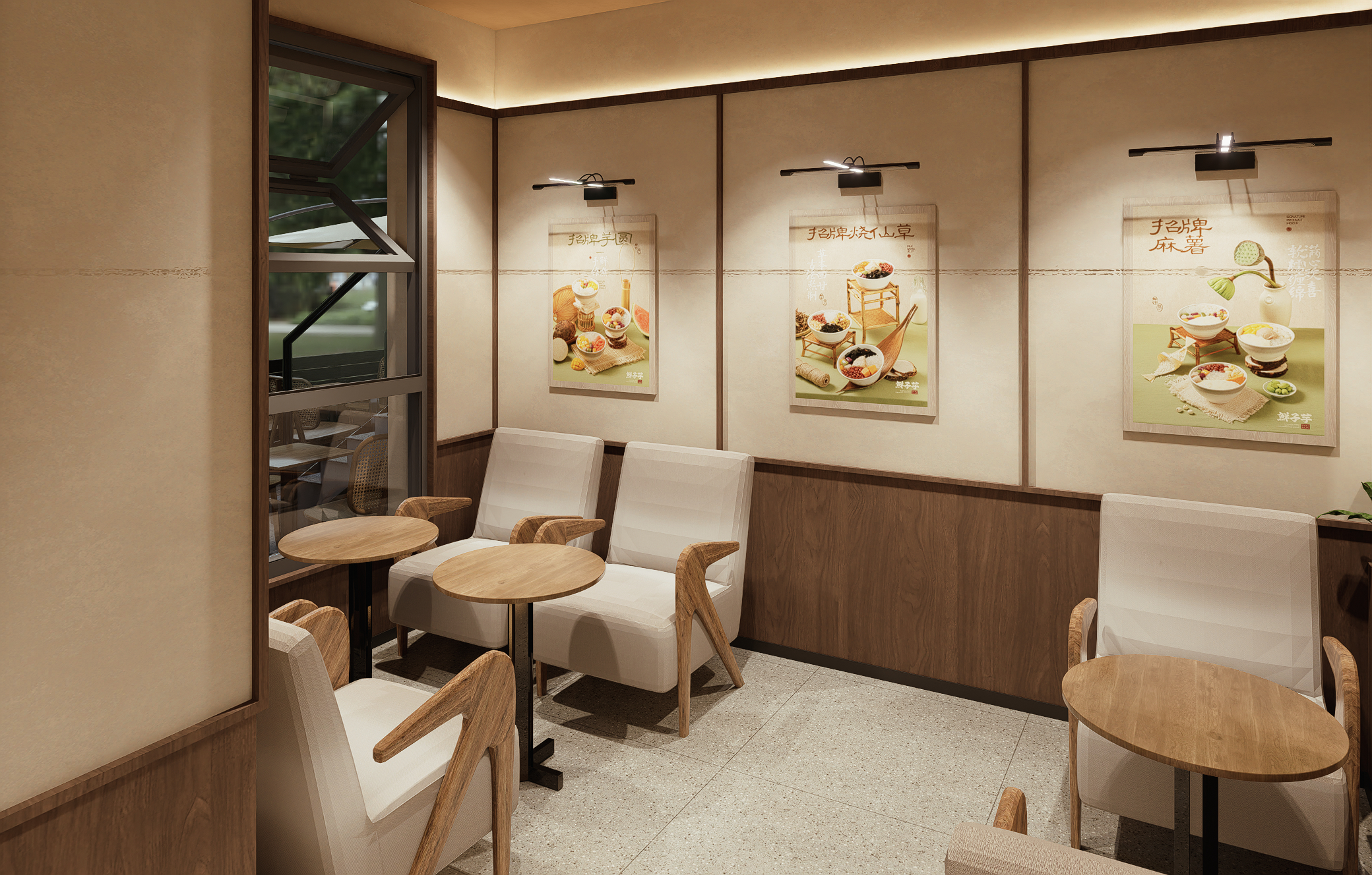

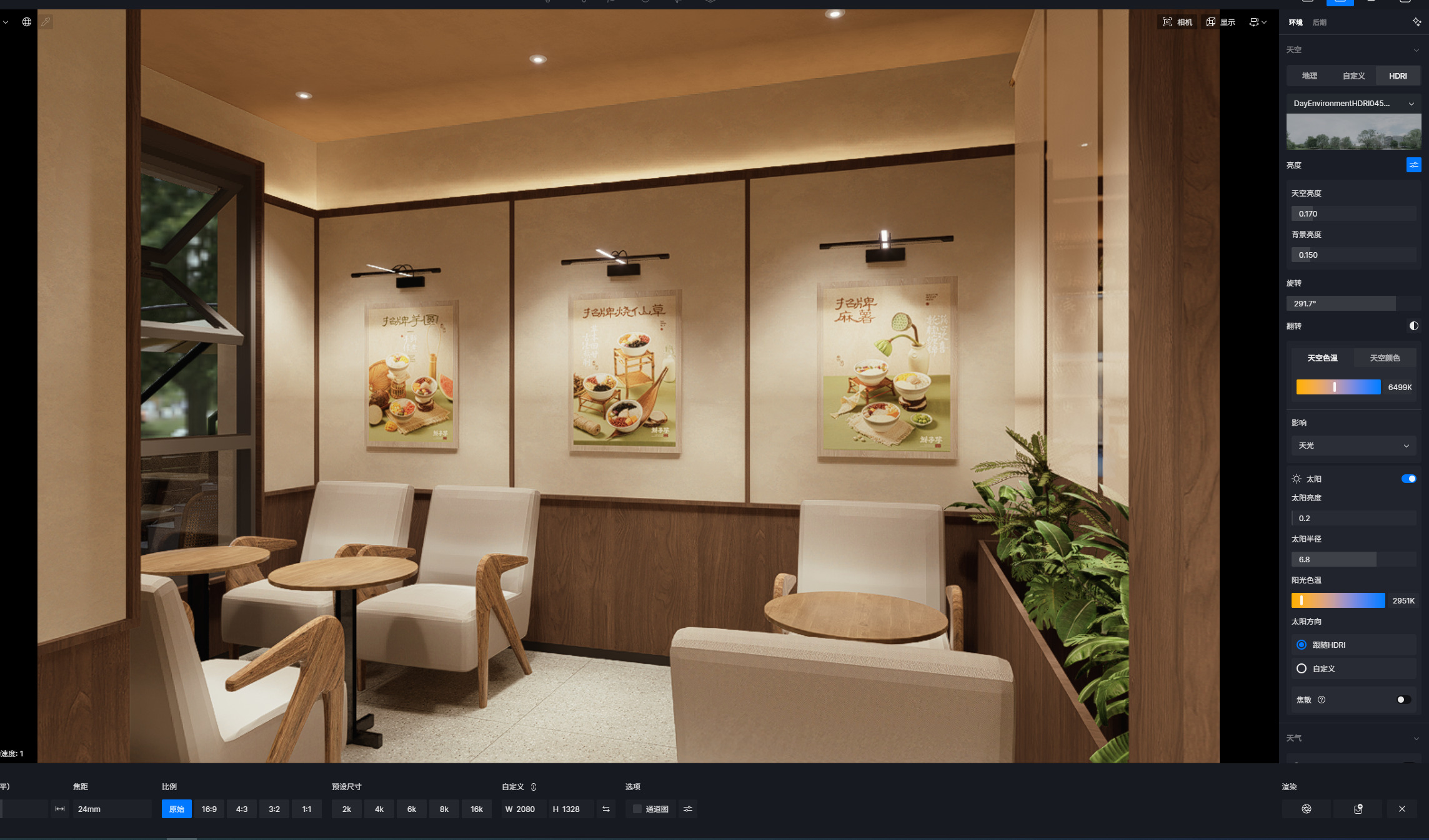

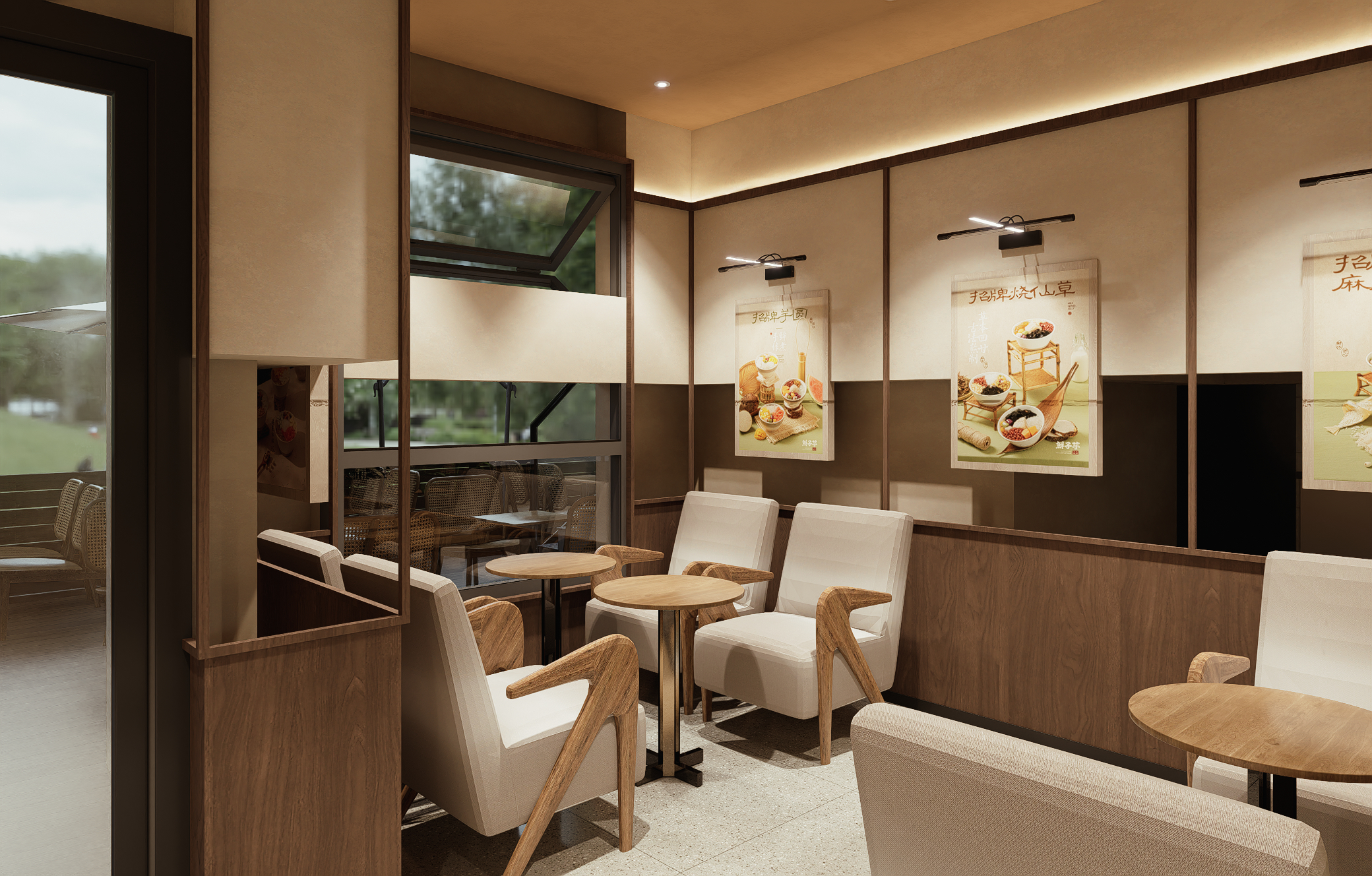

  • 问题现象:渲染出图的时候出现一条跨越材质的横杠,在场景空间里面不明显渲染完就很明显,模型空间也没问题,
我把模型空间的模型全选往上移动还是有但是位置不一样了
不知道什么问题,重新给了材质跟新的UVW贴图,还有就是我用的VRAY的材质,给的VRAY位图的就没问题,

一个更快的方法,用其他没被影响的材质赋予给有问题的,然后重新给贴图
