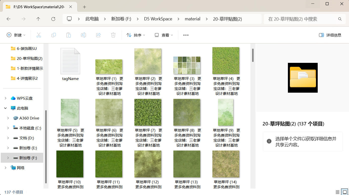

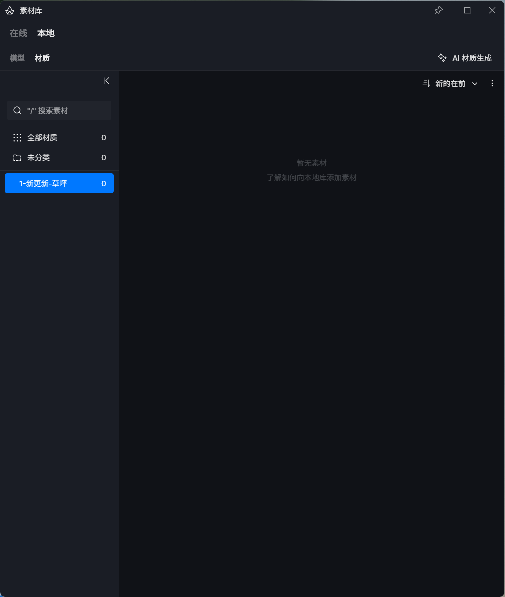

是在渲染器素材库本地材质打开的 然后不显示 是格式不对吗
目前本地材质库仅支持 D5M 格式文件 的直接读取,如果文件为图片或其他格式,可能会导致 无法识别 的情况。

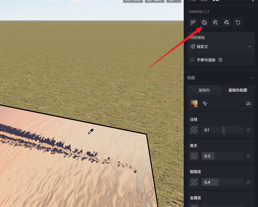

需要你手动将这部分图片格式文件添加至材质基础色贴图,再添加材质至本地库,此时该材质会被转化为D5M格式文件存储在本地库中。
具体怎么添加?有没有教程
