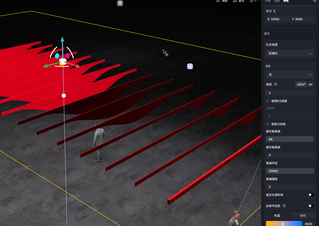

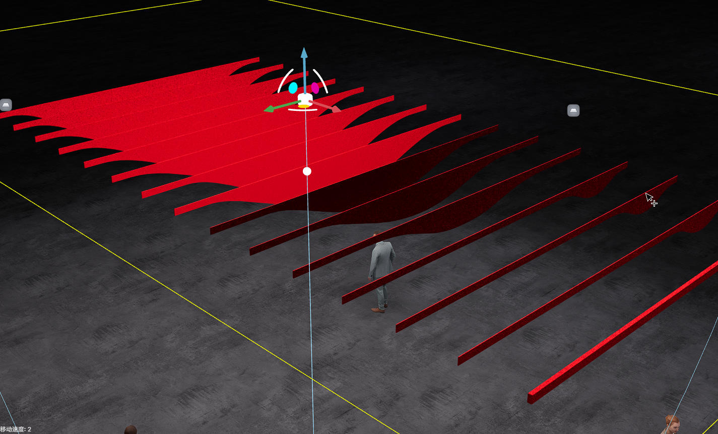

灯光打透明材质有BUG问题
一个片等打多个透明材质片 只能打亮一半 刚好是灯光尺寸的一半

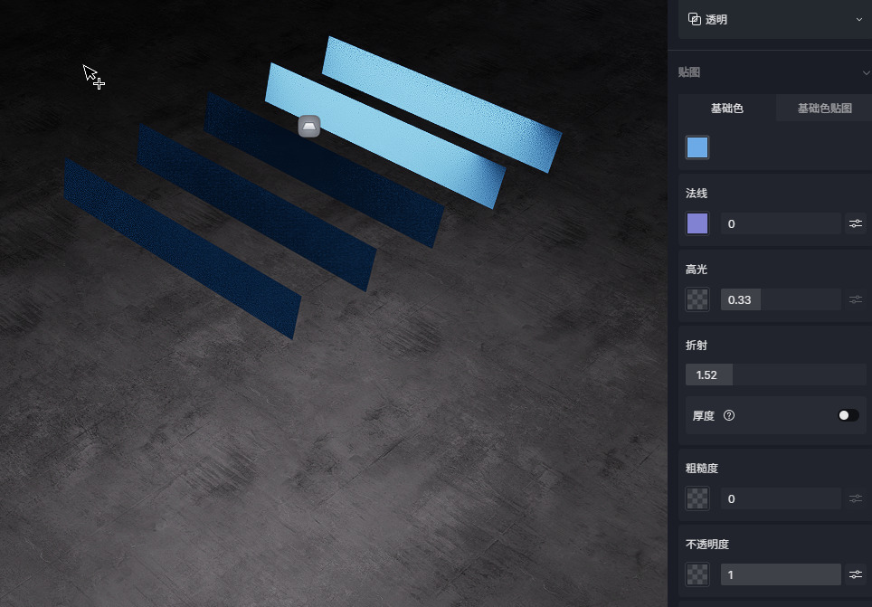

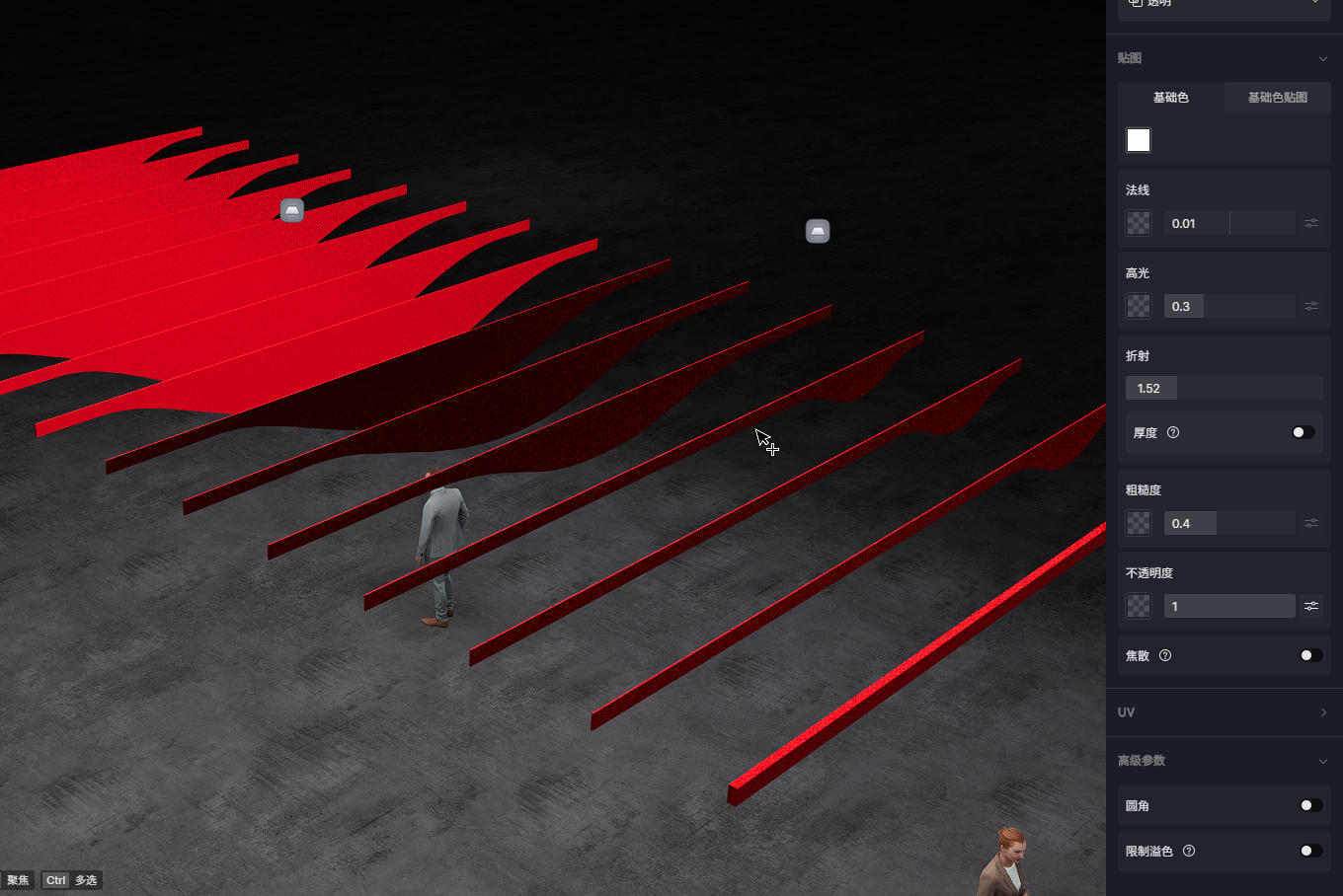

这是透明材质参数 和灯光参数

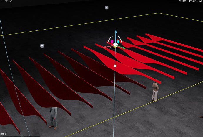

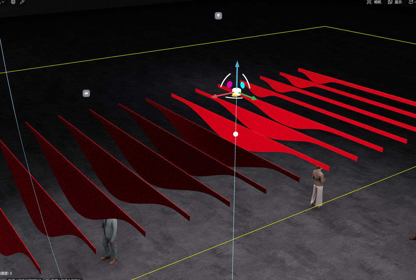

然后另外一半不亮的 转过来看 反面是亮的

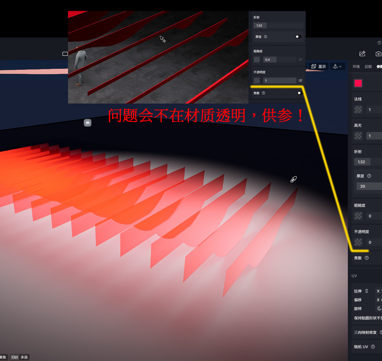

问题会不在材质透明?供参!

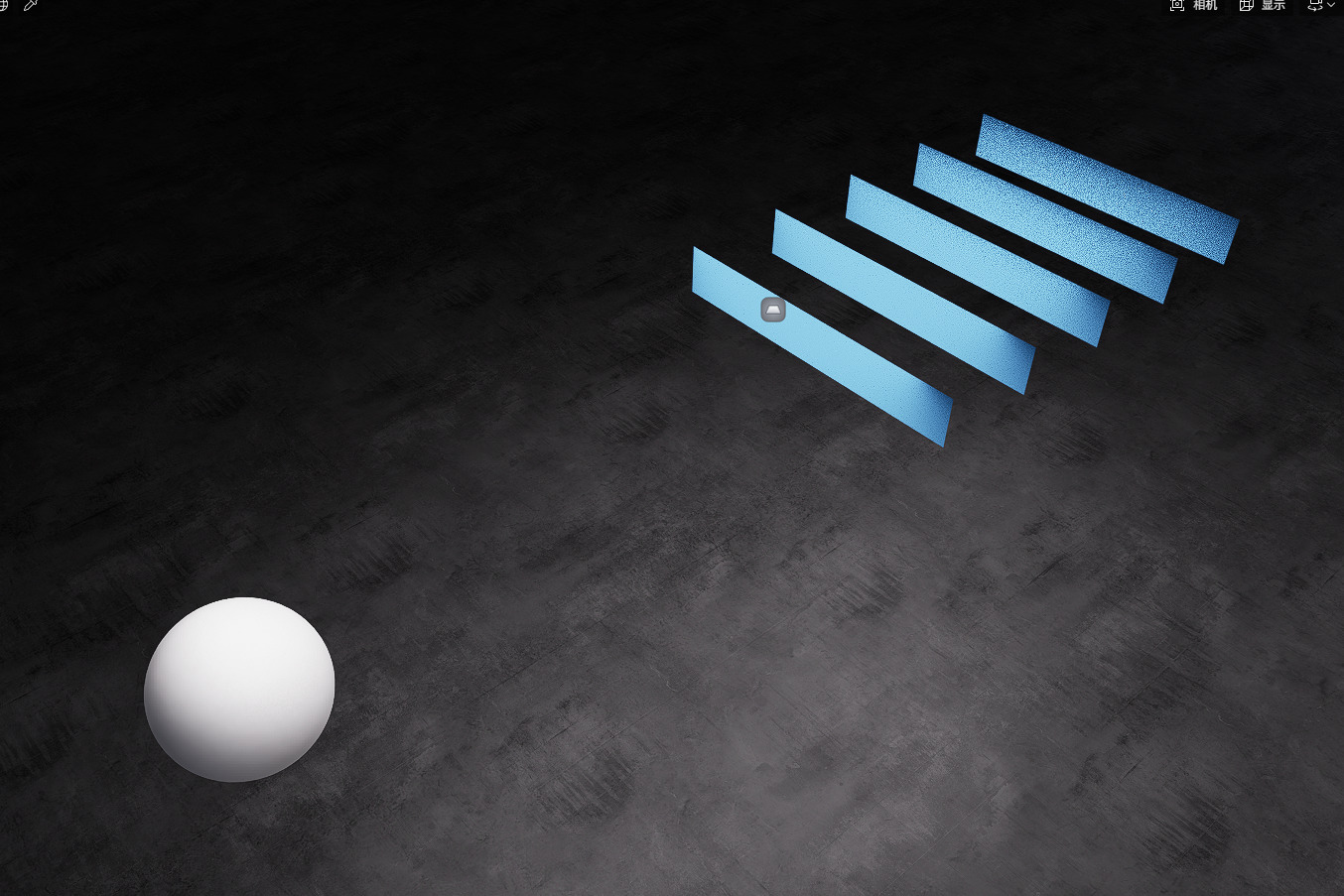

调整位置是可以打亮的,但是又会出现另一个问题,我调整了灯光的位置以后,灯光就会打到其他模型上面了,如图中白球所示,可是我并不想让白球有灯光,那该怎么办呀
