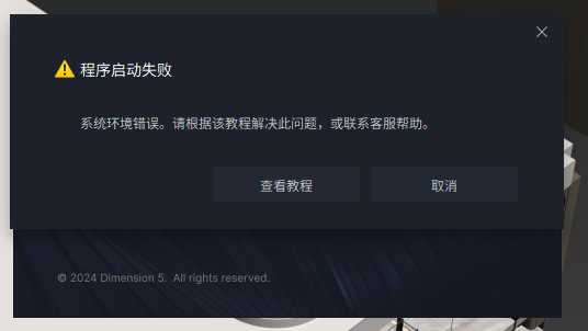

程序启动失败
  • 问题现象:3D链接D5程序启动失败
  • 复现问题的步骤:我链接D5就显示这个
  • 最近做过什么可能相关的硬件或软件变更:啥也没更新

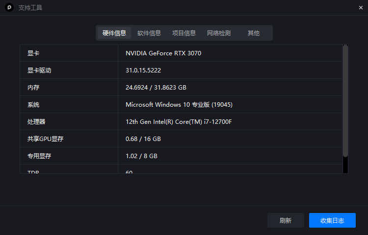

:pushpin:您好,为了更快帮助您排查问题,建议您提供以下系统信息截图,方便我们了解具体情况:
感谢您的配合,我们会尽快协助您解决问题!
自从上次更新一直有这个问题 只不过 重启两次 重新链接两次就可以打开了 这次 重启十几次都链接不上了 不知道什么问题呢
试一下这个方法,先回退驱动版本:
【热点问题】AMD卡更新驱动(25.10.1)之后,D5无法使用/崩溃 - 互助小组 - D5渲染器官方社区

现在驱动是什么版本?新建D5场景正常了吗?特定文件会爆内存吗?

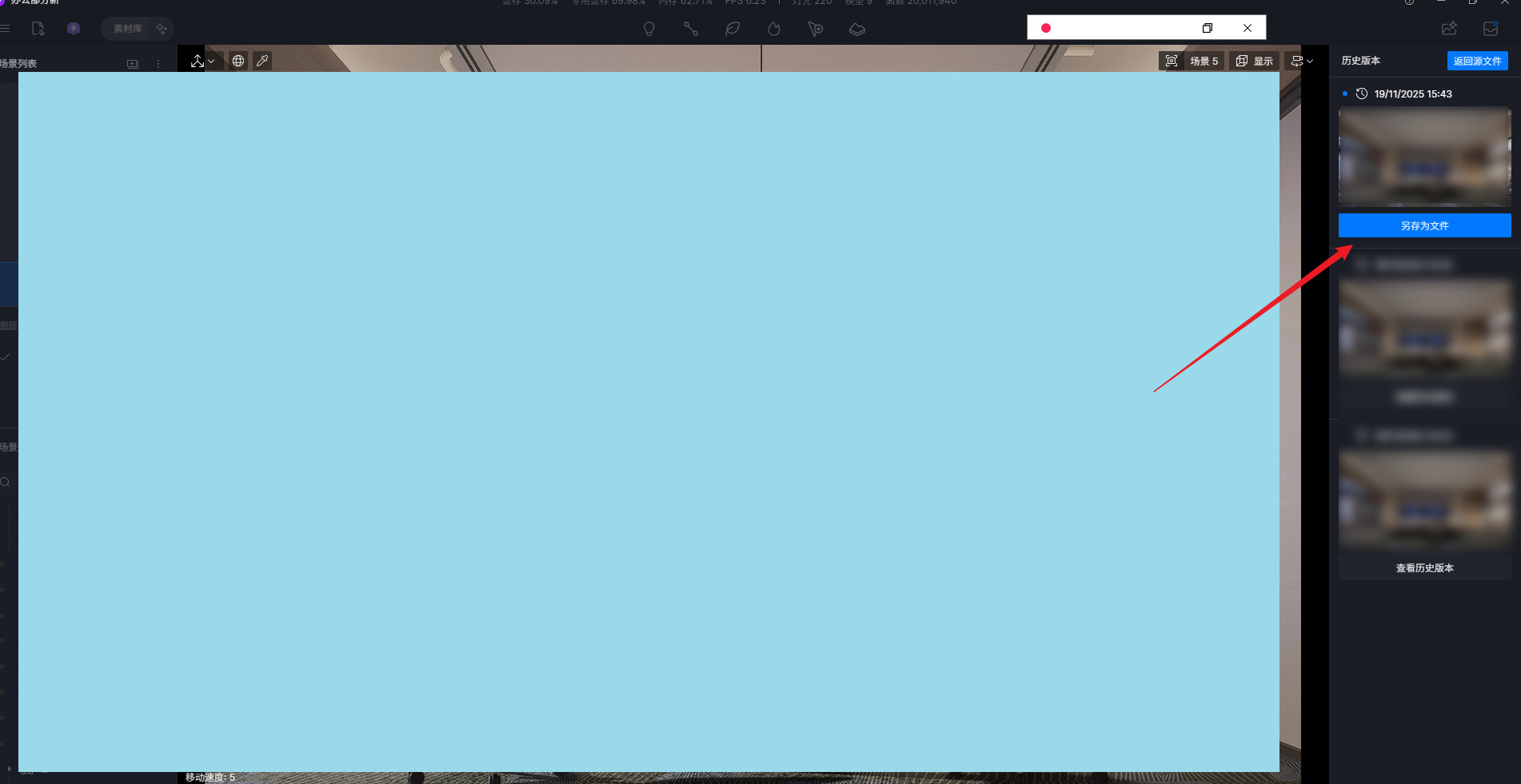

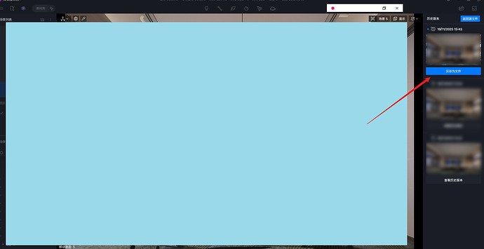

您再最近使用中打开历史文件另存一下,应该可以正常打开:
好的可以打开了,那以后还碰到这种情况就用历史文件是吗
文件可以发我们确认下,这个文件可能是闪退或者不完整导致的无法打开,历史版本存档是完整的就可以正常打开另存
文件我昨天发你们邮箱了,你可以查看一下。
是的,上面截图就是我们打开的状态哈,下次遇到此情况文件也可以发我们确认一下
