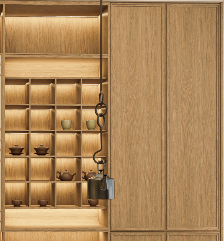

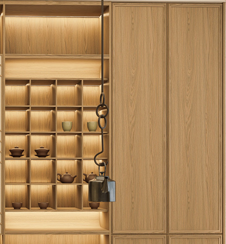

各位大神,这个门型渲染出来后轮廓不清楚,有办法解决嘛?我看了模型,模型是对的,调整了好几次门型细节显示都有问题

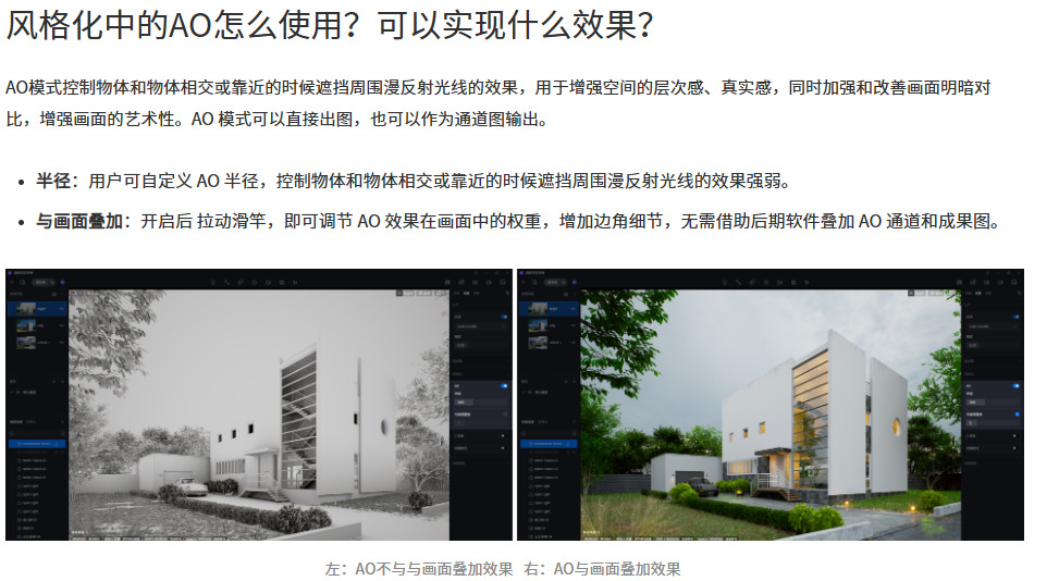

您好,请问输出时有关闭SR组件吗?偏好设置中sr组件,开启后进行图片渲染会加快渲染速度,同时也会损失一些渲染细节,您可查看是否有进行关闭。
同时,您也可以尝试打开实时路径追踪的自定义参数,提高自定义参数来增加渲染精度,配合风格化中的ao参数,增强空间的层次感,同时加强和改善画面明暗对比。
我这个不是专业版,没有SR组件;图中的模型,都是使用SU绘制的,AO不同参数都试过,就是光线照射的地方细节模糊,找不到是什么原因,最开始认为是模型细节太小了,然后就把细节参数都调大了,仍然不行。
