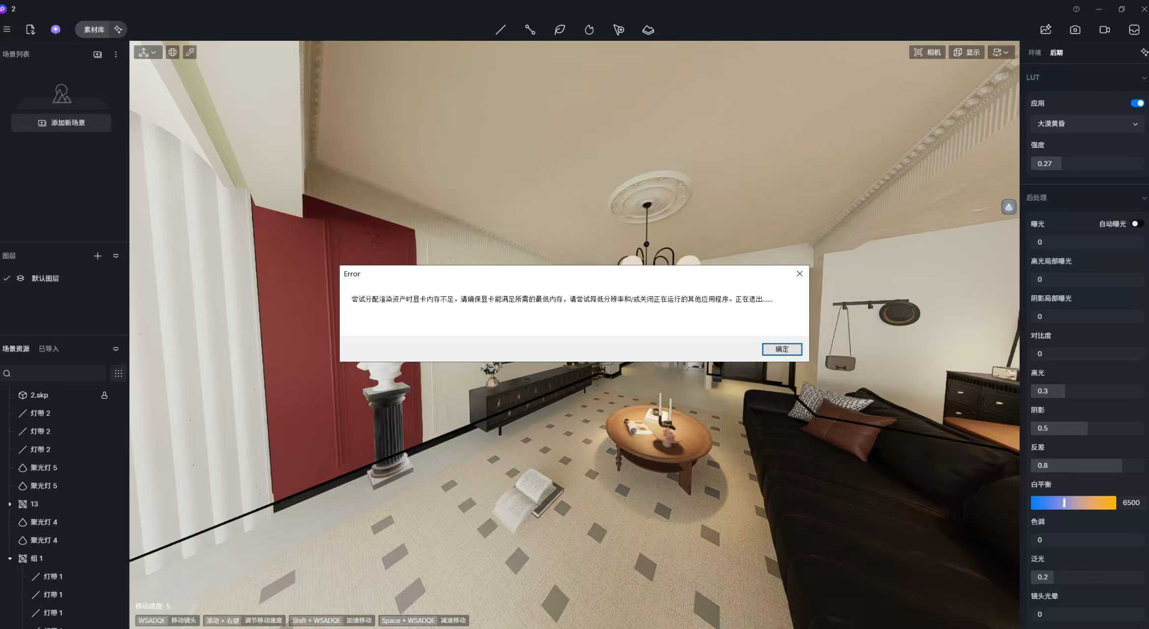

问题现象:新用户刚下载D5新建场景加载至99%闪退,
最近做过什么可能相关的硬件或软件变更:没有,新下载的用户

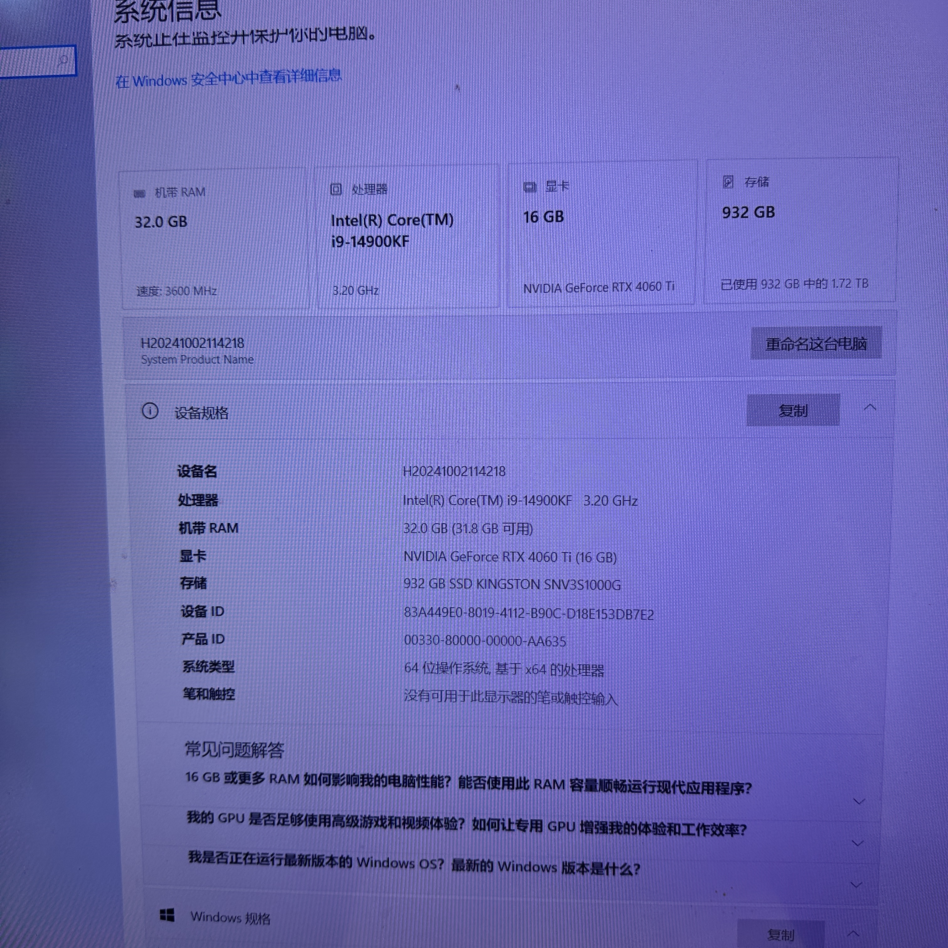

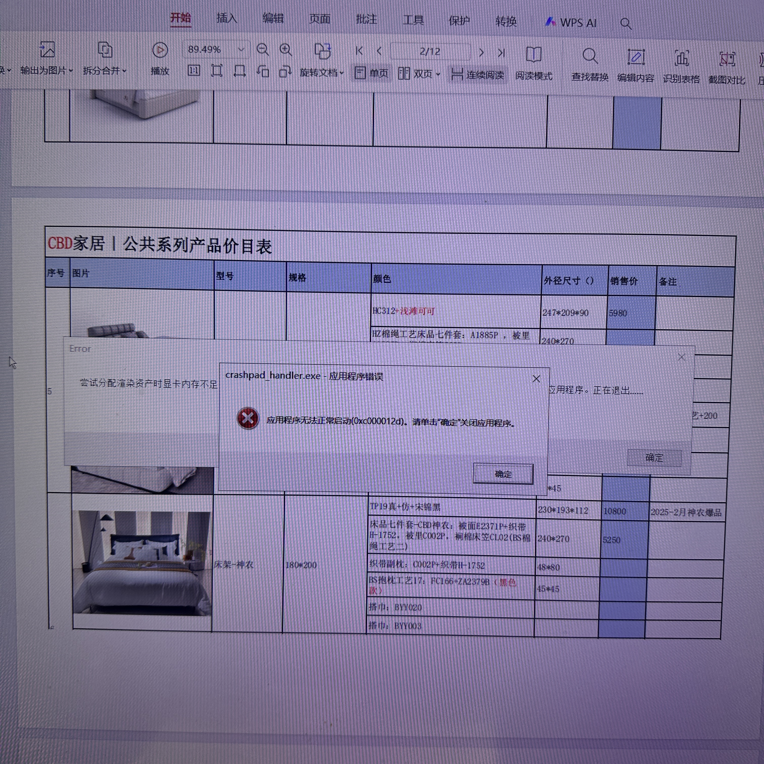

您好,该弹窗报错为系统显存或内存不足的弹窗报错,打开大场景时请先检查显存、内存占用情况,查看是内存还是显存不足引起的报错,对应进行优化,可以通过以下方式查看:
对应优化方式可以参考以下链接:
显存:https://cn.docs.d5render.com/hardware-configuration/vram-and-ram
内存:https://cn.docs.d5render.com/hardware-configuration/56ce
