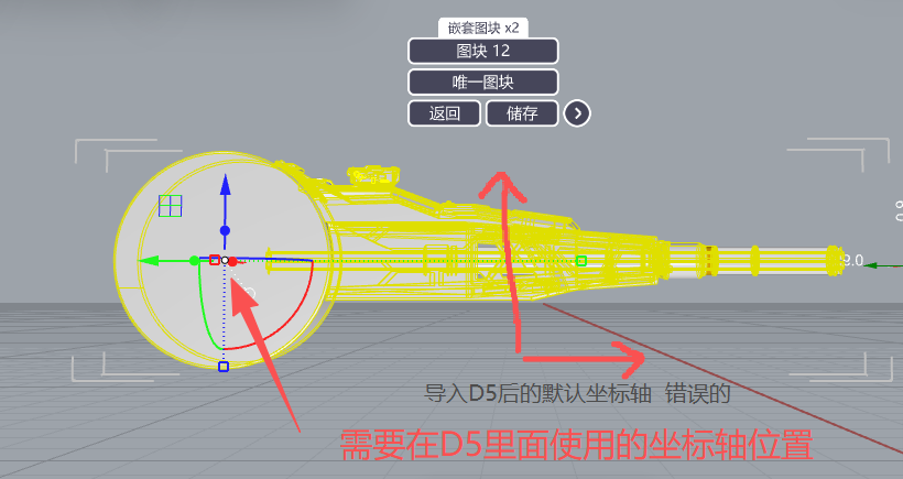

导入的物品如何调整坐标轴中心位置
或者说未来能开发出这个功能吗,旋转中心调整是很重要的一个需求

是这个意思,点了同步坐标轴只是这个物体在世界里的坐标单独飞到了其他位置去,物体自身的坐标轴调节不了位置

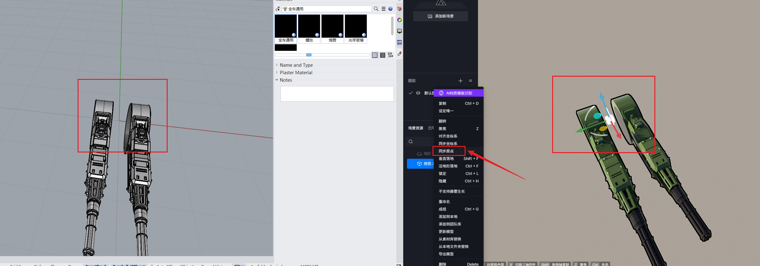

发了个犀牛的3dm文件过来

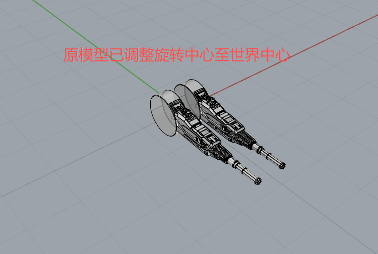

您是使用了同步原点功能吗?您的文件我们手动移动至世界坐标原点后保存文件,将该文件导入D5使用同步原点可使该部分模型坐标轴回到建模软件设定的原点位置:
