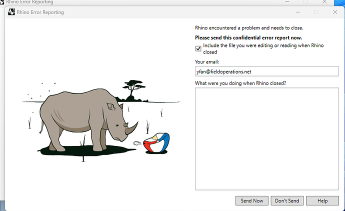

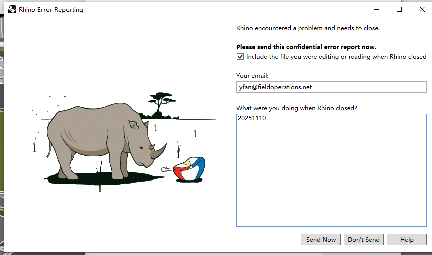

rhino闪退后会出现下面的弹窗吗?方便的话可以联系我们远程看下哦
你好已上传发送
点击我的头像发送私信哦
我的闪退后没有出现过弹窗
