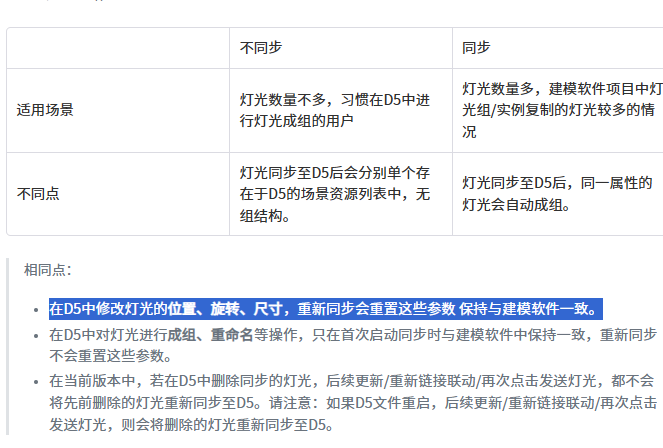

怎么手动取消D5场景中的灯光与模型中灯光的联动?在Sketchup中布好的灯光同步到D5,在D5场景中进行调整位置或则删除个别灯光的操作后再与Sketchup模型同步时,之前在D5中调整过的灯光会被模型场景中未做调整的灯光替换掉。直接删掉模型中的灯光,D5里的灯光也会被删掉。因为有时候会利用sketchup里的组件快速布一遍spotlight,其实个人的使用习惯只是需要最初将模型中的灯光同步到D5中。后续的调整都会在D5中完成。有什么办法让D5场景中的灯光不受后续模型同步的影响?
您好,目前同步插件发送灯光后, 在D5中修改灯光的位置、旋转、尺寸,重新同步会重置这些参数 保持与建模软件一致,暂时无法在D5中保留更改。
