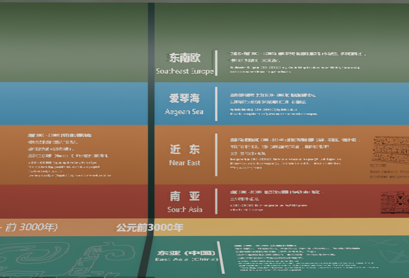

  • 问题现象:题图非常奇怪,平面的贴图会有阴影,并且非常不清晰,像马赛克!贴图大小64630×5834
  • 复现问题的步骤:换成其他贴图没有问题

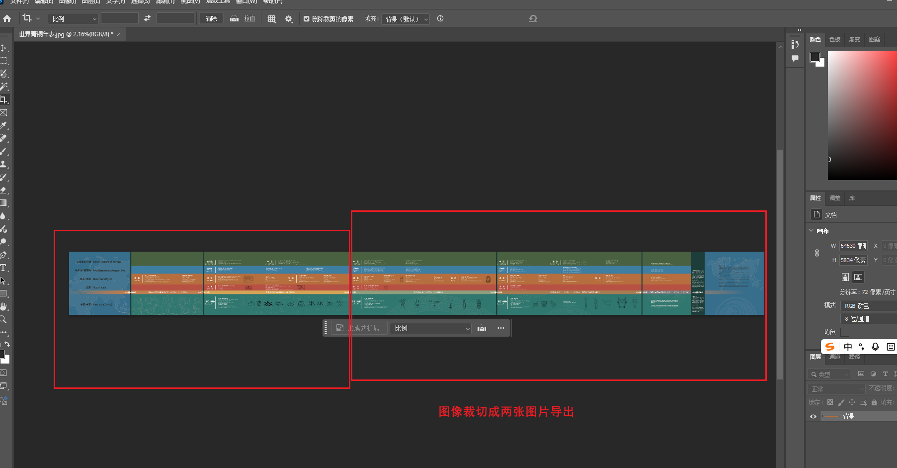

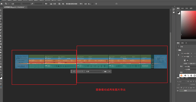

目前查看您提供的贴图,分辨率为 64630×5834,分辨率较高,可能还是分辨率问题导致显示时文字细节不清晰。建议您尝试将该贴图进行裁切并分块赋予模型表面,这样可以有效优化清晰度显示问题。

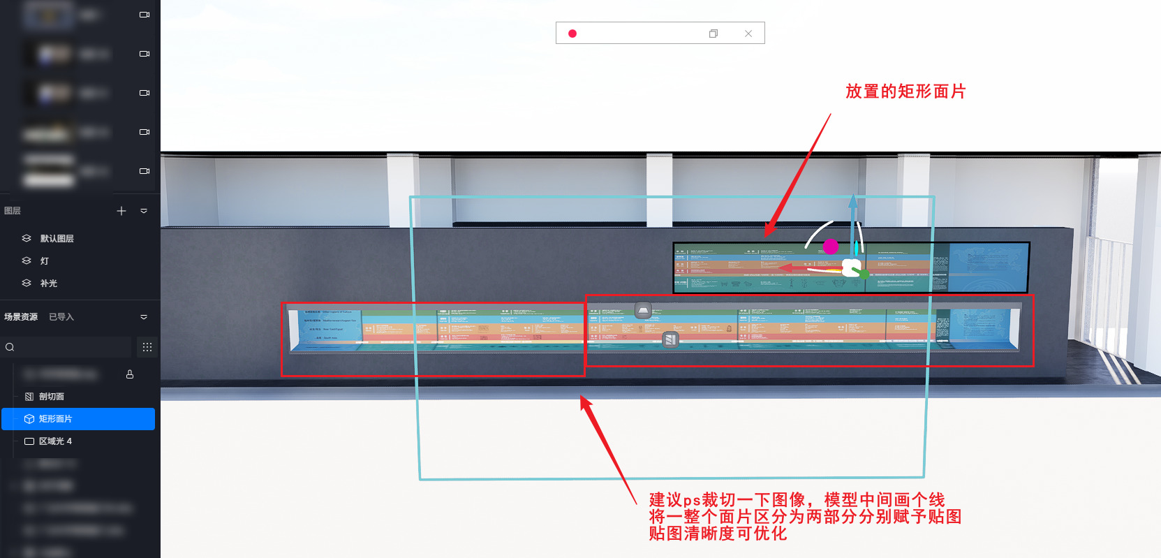

您是怎么更改的图片大小呢?目前我们尝试裁切图像清晰度有明显提升,可以按照下面的步骤操作看下。
因为没有原模型,所以用矩形面片模拟了一下,您操作直接在模型中画一条线左右区分为两块分别给贴图就可以:
对比视频:

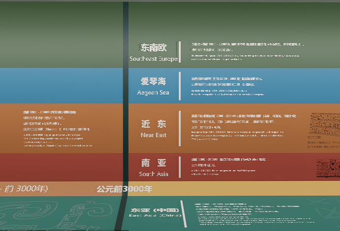

谢谢,我也在测试,刚找到最佳方案,和你的一样,贴图问题,只有裁剪成几块了!希望尽快对这个问题有所提升,我们做展厅会有很多这样的大面贴图!要达到最佳效果,这张图至少分为5块!
