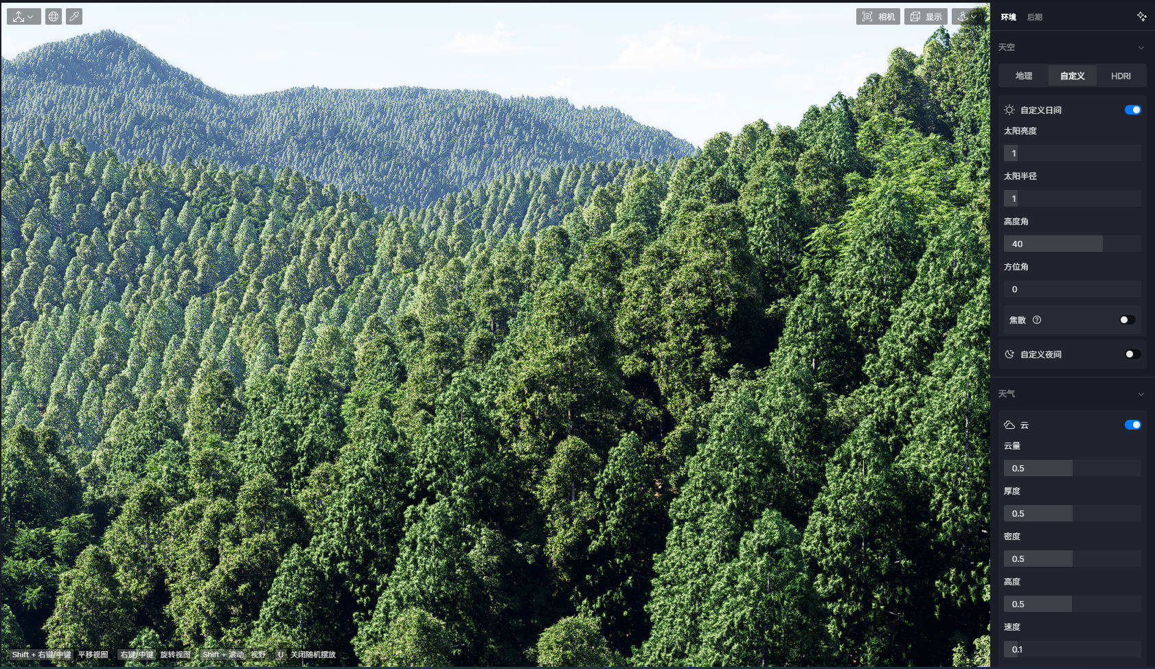

大鸟瞰植物会变色问题

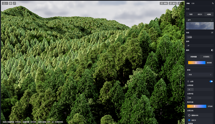

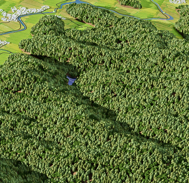

继上次发表一个鸟瞰发灰蓝的问题话题后,找到了一个解决方法,就是天空导致,如果想要场景干净还是需要纯净一点的HDR,同时也有问题对应出现,那就是鸟瞰植物,下面三张图为同一场景,图一是大鸟瞰的局部范围图,问题也比较明显就是,它后面的植物泛白,前面的或许是正常的,后面一张HDR的更近的图也看的出来,前面植物是深绿,符合我想要的 颜色效果,但是后面的植物开始全部泛白,这个关闭高光也是一样,第三张应该不是HDR的一个环境效果,效果比较符合我想要的那种感觉,同时也是有个问题,就是泛蓝,有雾的感觉,这个实践操作应该是关于天空导致的,所以这个有没有办法可以解决大场景鸟瞰植物颜色统一或者不变色

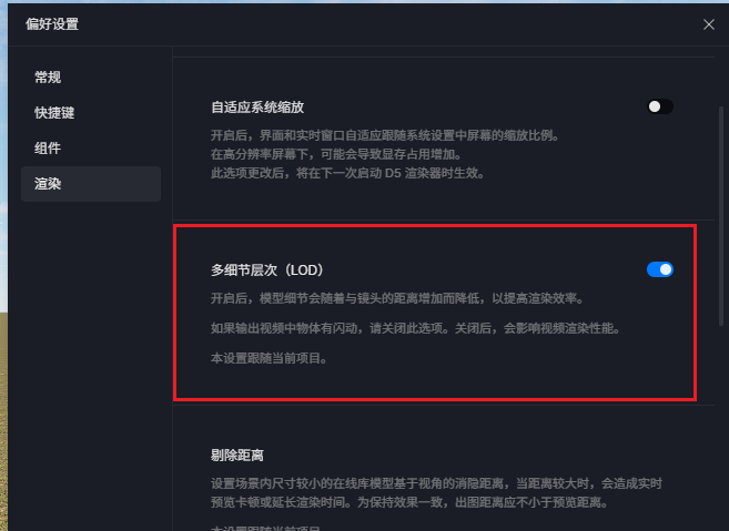

如果是低模植物进行的散布,建议您尝试以下方法:
  • 偏好设置 中关闭 多细节层次(LOD) 后再进行预览或渲染;
  • 或者尝试使用 非低模类型的植物素材,查看是否仍会出现相同情况。

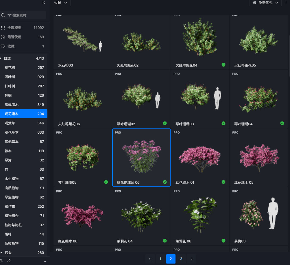

您好,请问您使用的具体素材名称是?
如果您使用的是低模植物素材,在修改基础色后,当超过一定显示距离时,可能无法保留已调整的基础色信息,从而出现材质颜色分层的情况。
关闭 LOD 选项仅对非低模分类素材生效。建议您尝试更换为其他分类的植物素材,以避免该问题,感谢您的反馈。

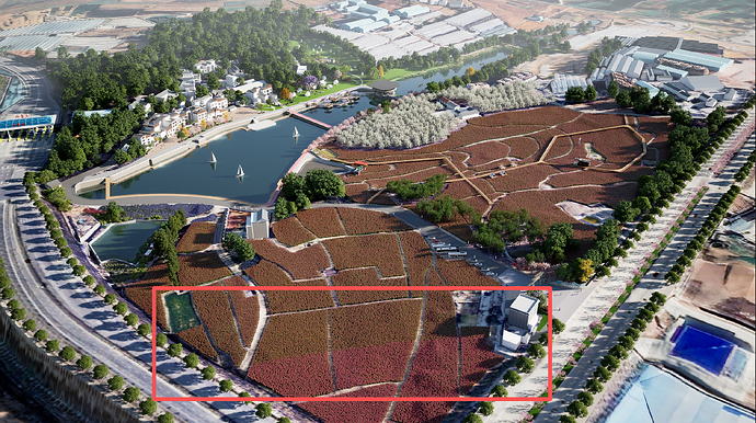

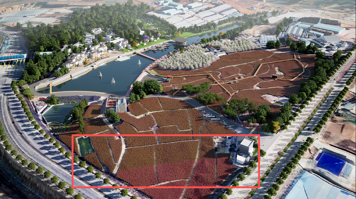

是这个粉花绣线菊,项目需要成片种植红荞,只有这个素材长得比较接近,就把花的颜色改成偏红色,鸟瞰就出现这个问题了
收到 已确认是素材问题 我们已在修复中 感谢反馈
试了一下几个绣线菊素材都有同样的问题
