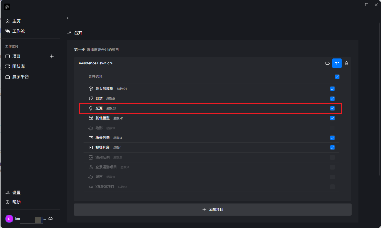

D5在上一个场景里面设置好的灯光在下一个场景里面怎么直接调用?请知道的麻烦回一下。谢谢!
谢谢。我马上试试
这个功能要会员才能使用。会员还有点贵 。
您好,可以把这个光源跟物体成组,然后添加到本地库素材然后在新的项目里从本地库素材里使用。这个会办法也可以试一下。
太感谢了。我没想到这个办法。
