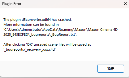

c4d插件用2025进不去——升级C4D小版本
c4d插件用2025进不去
您好,请问您在使用 2025 版本 时具体遇到的是什么问题呢?
2025版本C4D 插件无法启动 D5,还是 模型同步失败 呢?
如果问题依旧存在,建议您提供一段 简短的录屏或截图,这样我们可以更直观地了解情况,并尽快帮您排查。感谢您的配合!

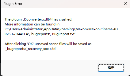

安装完d5的c4d同步插件,c4d就打不开,显示这个
hi 当前使用的c4d小版本具体是?
(如果用的2025.0.0.0,请升级 或安装2025.2/2025.3,看看是否可正常使用插件
  • 如果不确定c4d版本,请卸载D5-c4d插件后 在c4d中查看具体的版本信息

我卸载了重装了r26版本的c4d,装完软件是正常的,可是装了d5插件,情况依然是这样
升级一下C4D的小版本↑
有没有d5之前的插件
C4D插件最近没有更新,您可以尝试升级或安装C4D的小版本更新来解决此问题哦。
