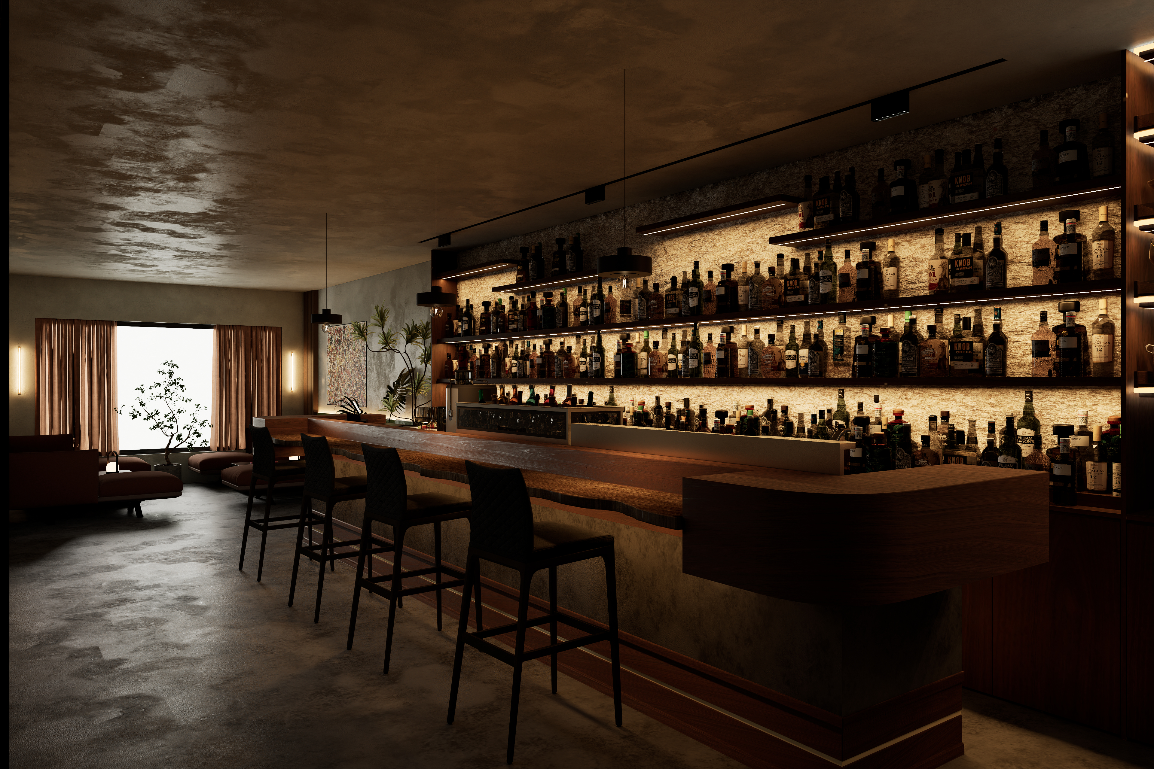

预览与渲染粗糙图贴图差异较大
  • 问题现象:预览与渲染粗糙图贴图差异较大,以前没有遇到过这么大的差异。
  • 环境版本说明
  • D5渲染器版本
    渲染器版本:2.11.1.1247
  • 显卡及显卡驱动版本
  • 5060ti 16g 32.0.15.7680
  • 建模软件及D5转换器版本(如有必要)
    su2025

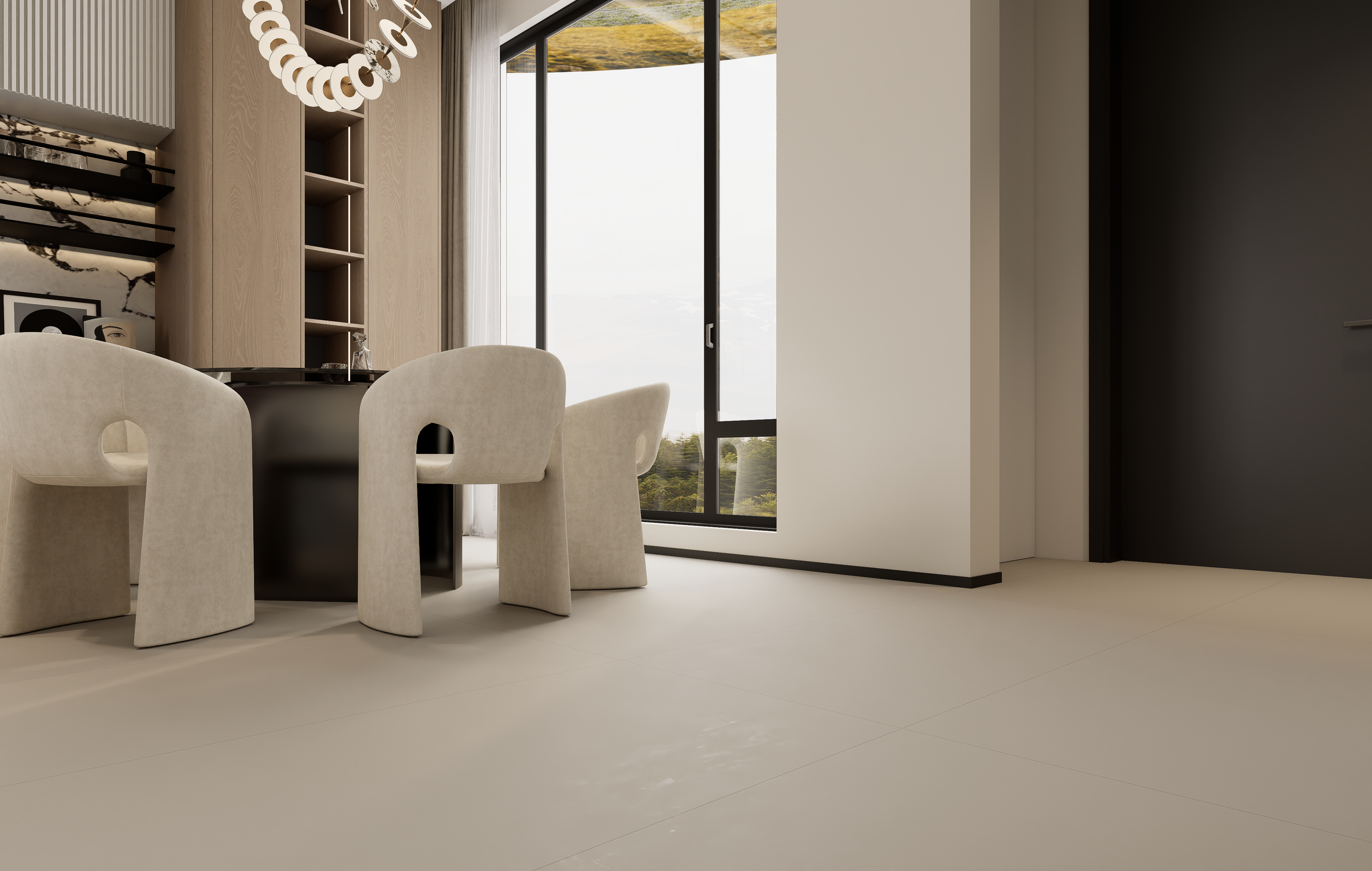

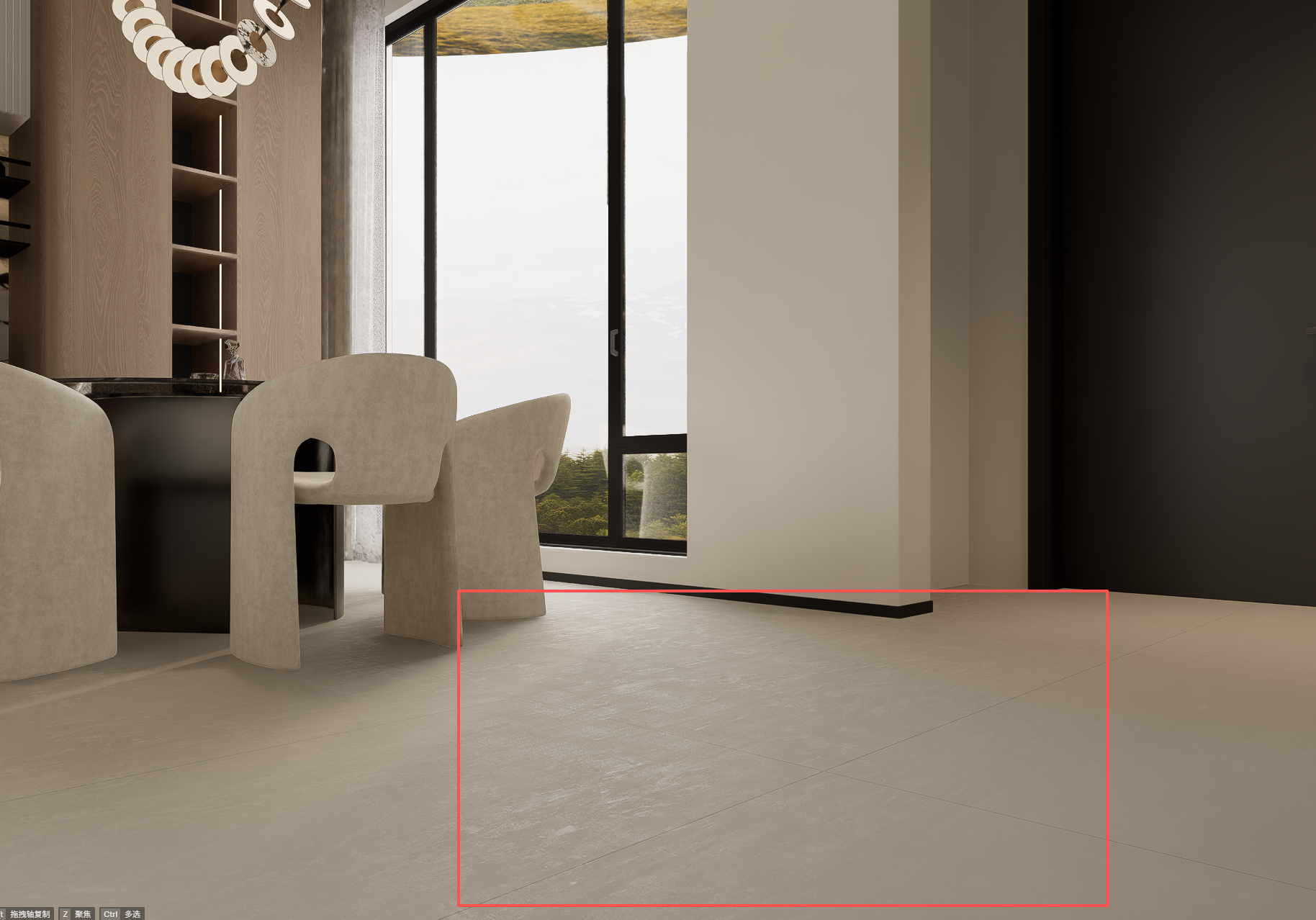

有红框的是预览图,按F4之后这些高光粗糙度就没了。渲染成2k 4k也都没有
参考::apple:
微信图片_20250928000403_148_333
说明:如何更高效的提问以便获得帮助

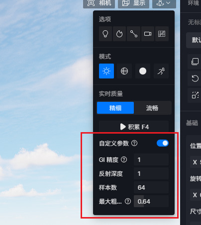

您好,可以尝试启用自定义参数,增加【最大粗糙度】参数的值,然后重新渲染,观察是否有改善效果:
  • 最大粗糙度:设置出图时实际参与运算的材质粗糙度上限,默认值 0.5 时,预览和出图保持一致,数值越高,积累和出图结果越精确。
  • 问题现象:F4积累以后材质上的粗糙度贴图细节丢失太多,渲染出图也丢失了粗糙图的细节。

以前没有遇到过此类问题,不会偏差这么大,已经尝试卸载重装D5已经更新显卡驱动,同步插件也已经重新卸载重装了。 也新建了一个简单场景来测试,还是复现了问题。
参考::apple:说明:如何更高效的提问以便获得帮助
试过了,调到1也没作用,积累和出图的图有一种涂抹感细节丢失,还没有预览效果好。
在开启实时路径追踪时,实时预览画面可能与最终渲染输出存在轻微差异,因此我们建议您在正式渲染前,启用【累积】选项来预览最终效果,以便更准确把控渲染效果。
我们也会在后续版本中持续优化实时路径追踪功能,努力减少预览与输出之间的差异,感谢您的理解与支持!

同样碰到过,最影响的参数我记得好像是最大粗糙度要到3
