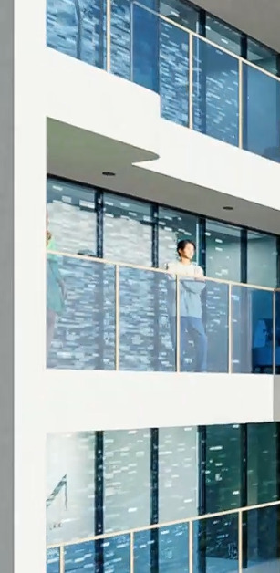

在玻璃后增加视差橱窗渲染出来全是星星点点
  • 问题现象:在玻璃后增加视差橱窗渲染出来全是星星点点怎么回事?
  • 没有做什么特殊的配置和操作

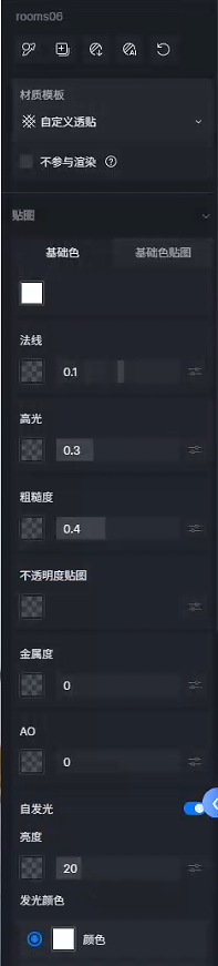

这个视差橱窗的材质设置是这样的
在 预览时看上去正常 ,渲出来就是星星点点

是玻璃加了粗糙度的问题,粗糙度改为0就好了。不过这样是否反应粗糙度设置是有点问题的。
