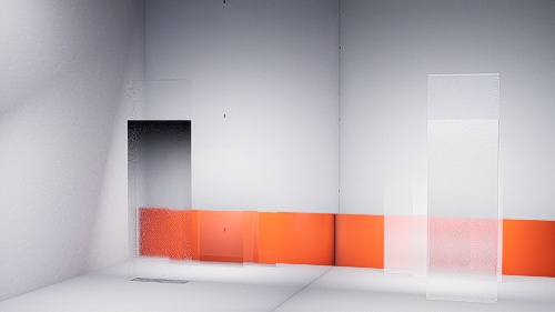

在 D5 中使用「渐变玻璃材质」时,如果场景中有镜面,镜子反射出的渐变玻璃会显示为黑色。
即使开启「光照影响」或进行最终渲染,反射部分依旧呈现黑色,和正常预期的透明渐变效果不同。
复现问题的步骤
  1. 在场景中创建一个带有渐变透明材质的玻璃面板
  2. 在同一场景中放置一个镜子(镜面材质)
  3. 切换到渲染视图,观察镜子中玻璃的反射
  4. 结果:玻璃在镜子中反射出来呈现黑色,而不是正常的渐变透明

您好,半透明材质在开启“受光照影响”选项后,其效果目前尚不支持在反射中显示,是预期内的情况。
如果后续有相关改进或支持更多特性,我们会 第一时间通知您。感谢您的关注与支持!
