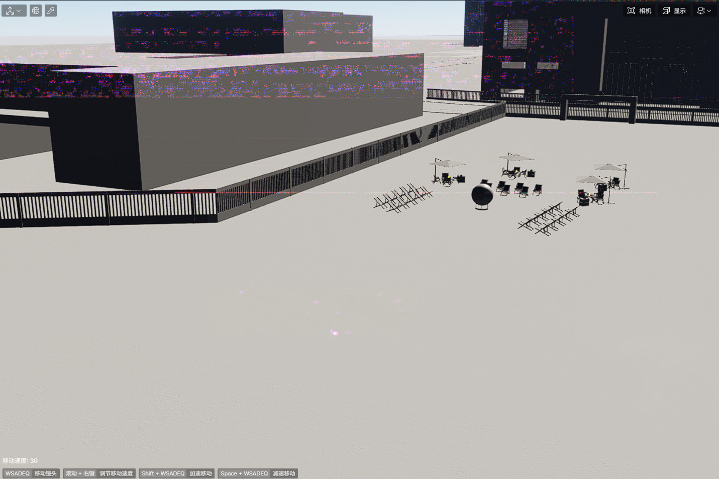

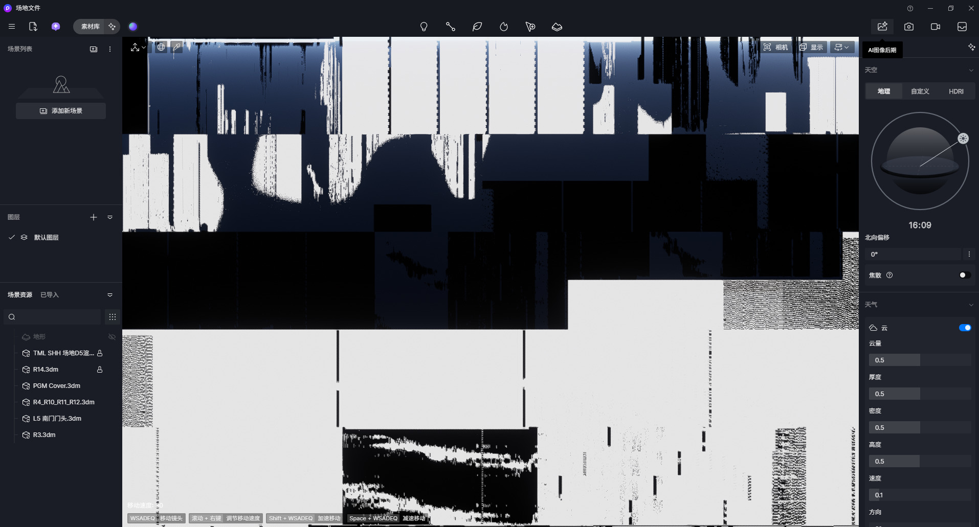

开启高面性能优化后渲染视窗出现花屏

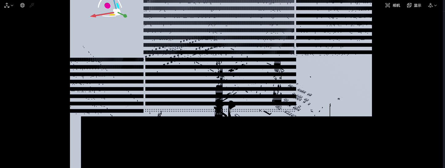

  • 问题现象:如题开启高面性能优化后渲染视窗出现花屏,关闭后是另一种不同的花屏
  • 复现问题的步骤:之前单独打开或者与犀牛链接都是正常的很清晰,今天上班打开就花屏了,试过重启和更新都没有用
  • 最近做过什么可能相关的硬件或软件变更:没有 这个问题时突然出现的

还是解决不了的话咋整,就算把模型拆出来也还是闪
如果关闭高面后还是出现此情况,需要进一步优化模型,可以对模型进行减面或其他方式进行优化。
