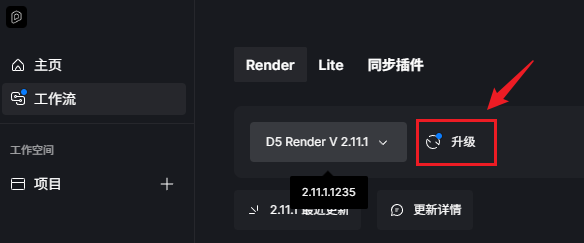

建议您先在启动器中将 D5 更新至最新的 hotfix 版本 2.11.1.1247,该版本已针对类似问题进行了优化。
您可以更新后再次尝试打开文件,查看问题是否仍然存在。
如果更新后依然出现此情况,请随时联系我们,我们会进一步协助您排查,感谢您的反馈与支持!

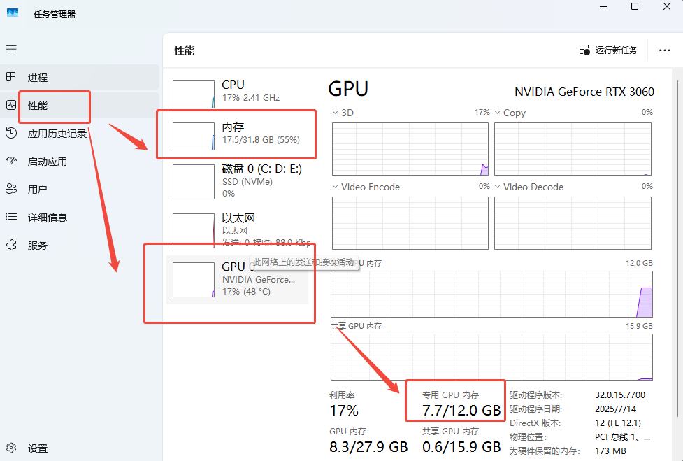

运行文件时的显存内存占用情况如何呢,打开任务管理器-性能查看内存与gpu占用情况,如果显存或内存占用过高会发生卡住、闪退的情况,可尝试优化显存:https://docs.d5render.cn/hardware-configuration/vram-and-ram
优化内存:https://docs.d5render.cn/hardware-configuration/56ce
