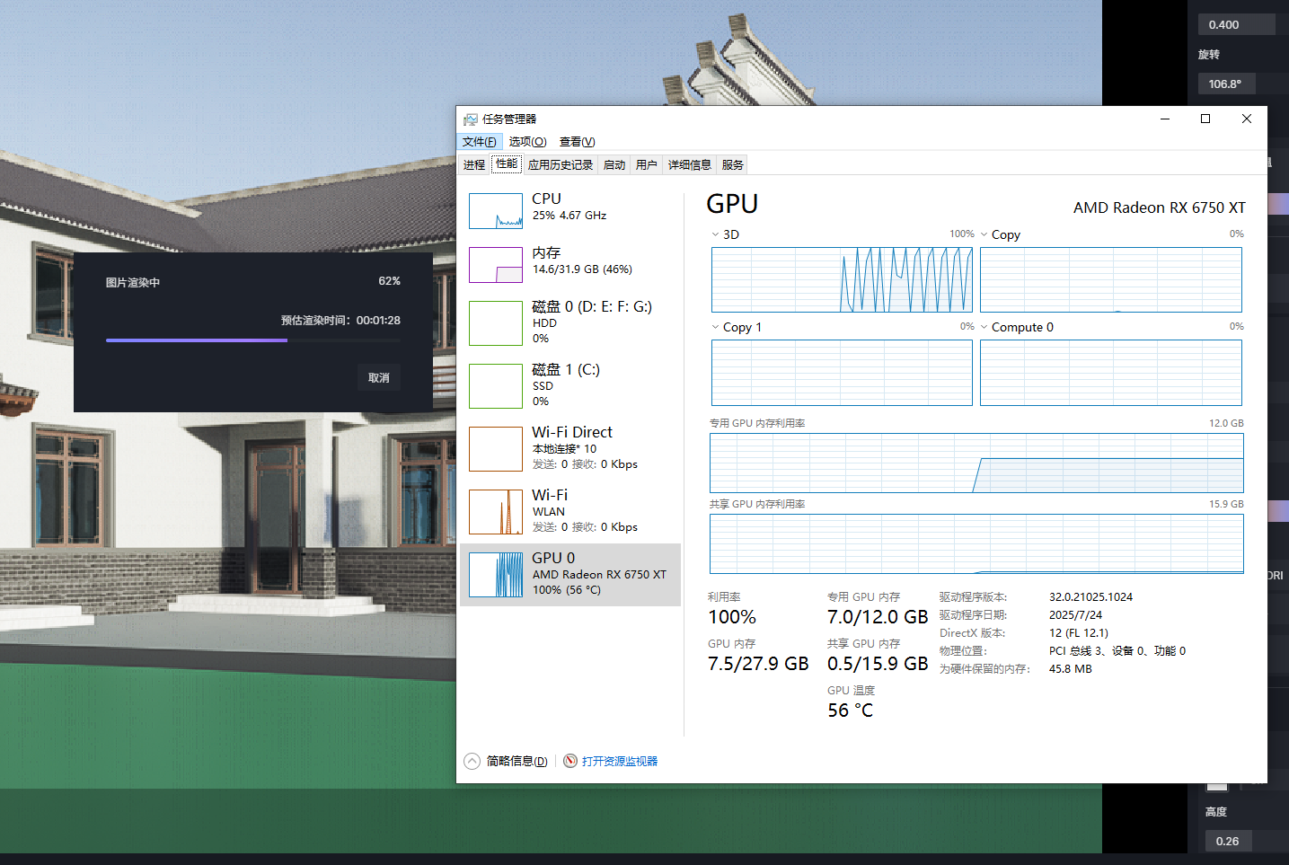

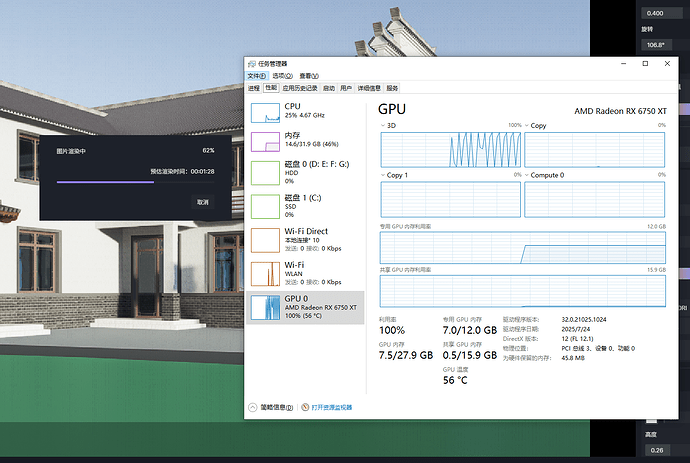

问题现象:更新了最新版后,我用AMD渲染的时候,显存利用率瞬时从100%到1%,本来只渲染2分钟的图,现在要渲染20分钟
复现问题的步骤:渲染开启后,到图片渲染中20%后,显卡的利用率就开始上下起伏,极不稳定,
最近做过什么可能相关的硬件或软件变更:D5更新到最新版本后

D5渲染器版本 2.11.1.1211
显卡及显卡驱动版本 AMD 6750XT 驱动版本25.8.1
建模软件及D5转换器版本(如有必要)2024SU

您好,请问是所有文件的渲染速度都有明显变化,还是仅在特定文件上出现变慢的情况呢?
另外,方便确认下您更新前使用的具体版本号吗?您可以先尝试在不同路径重新安装回之前的版本,再用该版本打开文件进行渲染,查看渲染速度是否一致。
如果对比后两个版本之间渲染速度确实存在明显差异,请随时与我们联系,我们会进一步协助您排查。感谢您的反馈与支持!
历史版本下载:D5渲染器 历史版本下载
现在使用2.10渲染该文件时长和2.11版本分别是多少呢?
2.10 是10分钟,2.11 是11分钟,我这个图暂时用别的渲染去跑了
