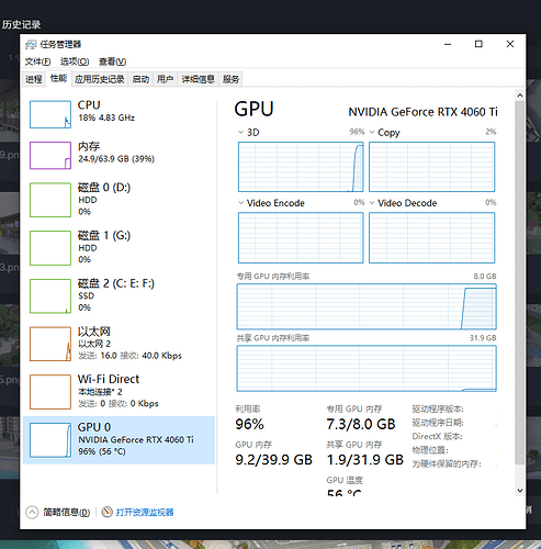

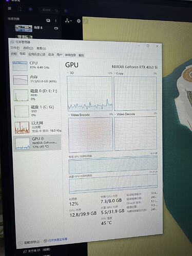

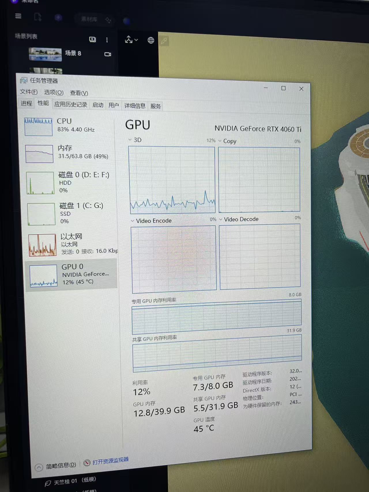

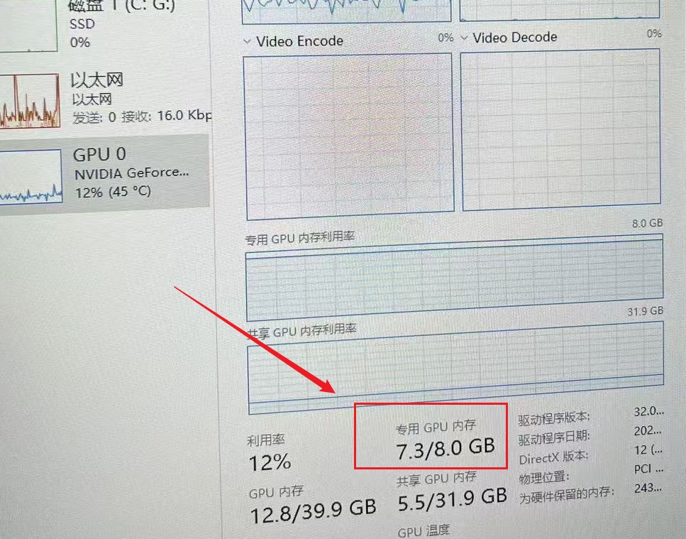

请问一下,同样的D5软件,渲染的时候我这台电脑,CPU最高也就占用30%,GPU占用100%,我同事那台电脑渲染的时候,CPU占用90%,GPU基本没工作,这个问题是怎么造成的呢
下面这个截图是您同事设备吗?主要看专用显存这个数据,这个台设备占用7.3/8 也在90%以上了。
是的,你看他那个GPU占用才12,cpu83%

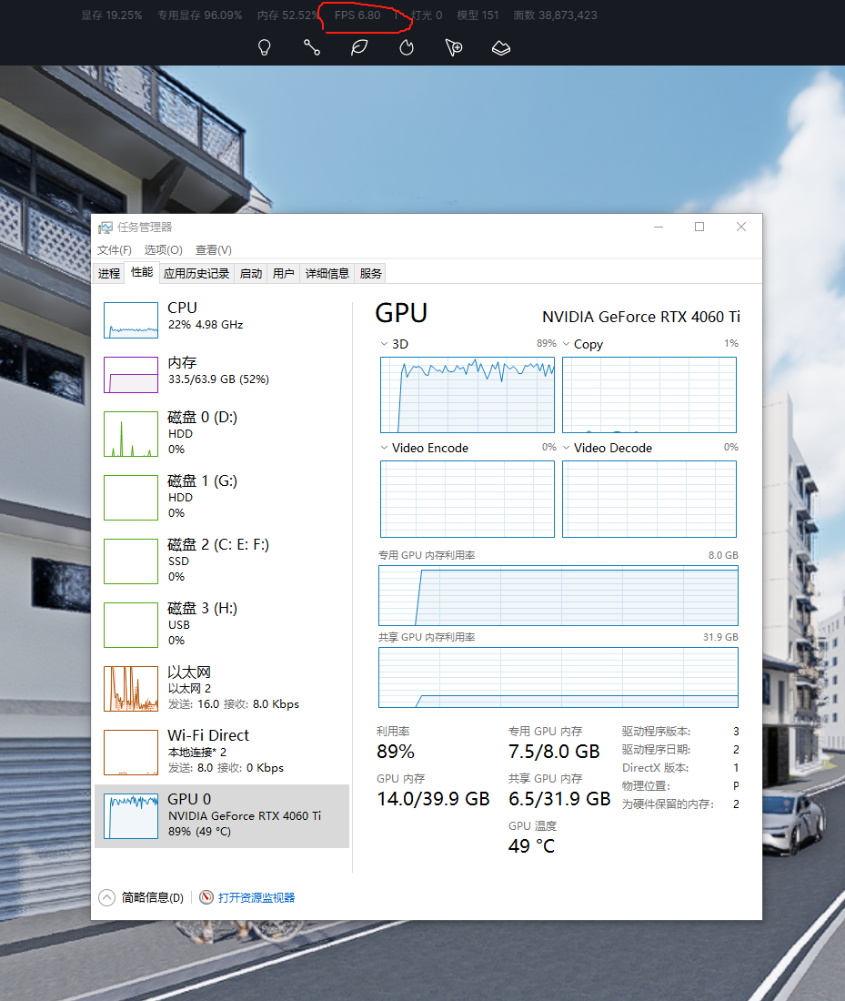

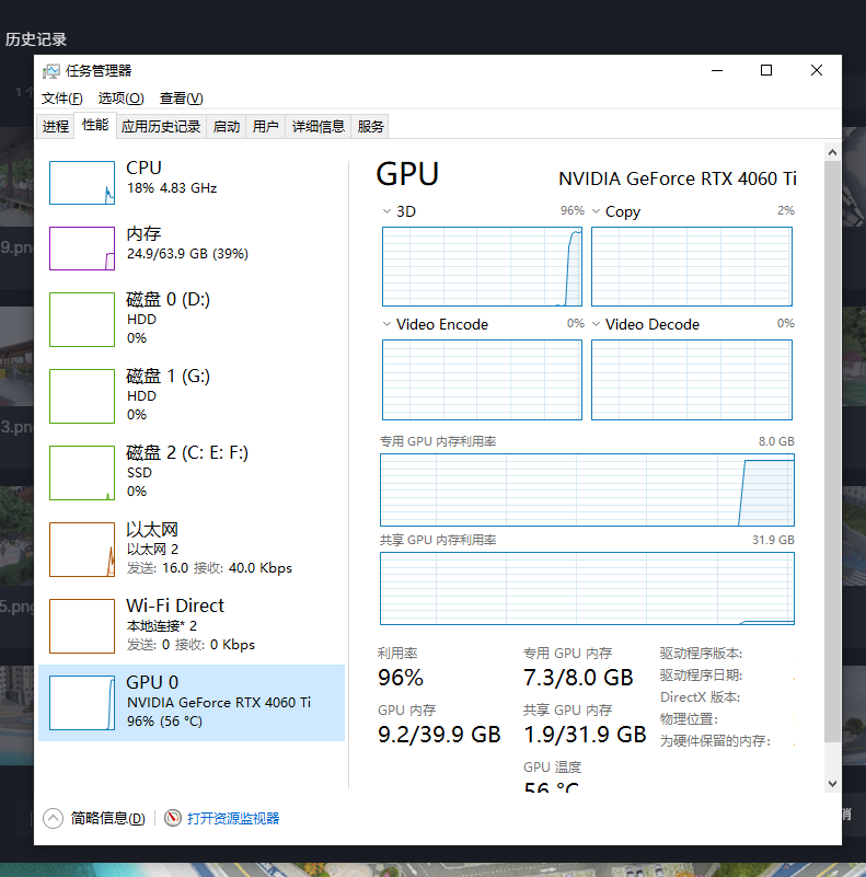

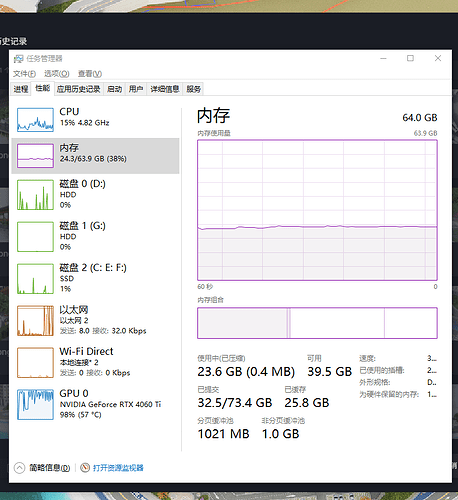

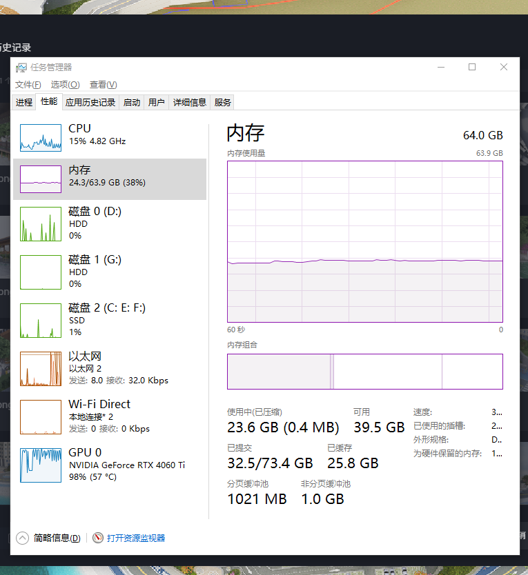

这是我这台电脑的,渲染的时候,CPU占用15,GPU占用98,完全就是反着的。一个是CPU在渲染,一个是CPU在渲染,这是什么造成的
这是我这台电脑渲染时的运行状态
D5在运行时 主要看的是gpu-专用显存 参数,两台设备在渲染时显存占用都是相同的。
并不是利用率很高才是完全发挥显卡性能,具体可参考↓帖子内的分享的内容。

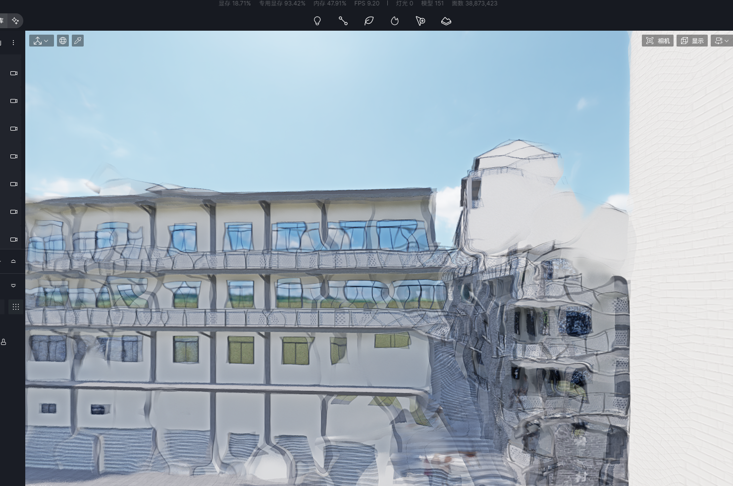

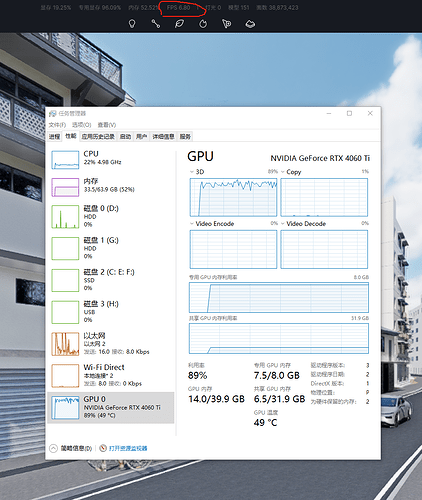

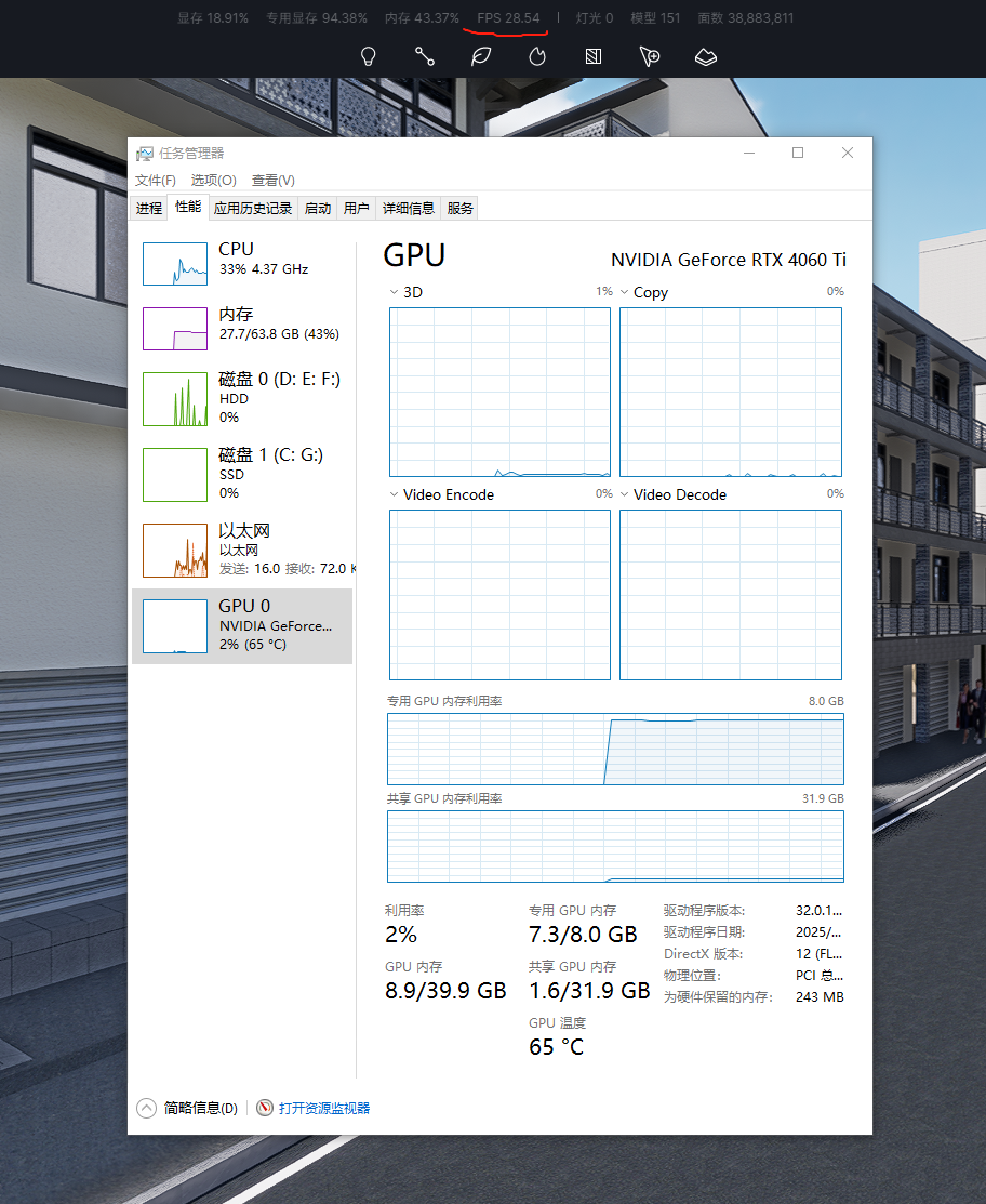

显卡都是4060ti,打开同样的文件,D5设置也是一样的,为什么我这台电脑的帧数就只有几帧,我同事的就能达到30帧,两台电脑交换了显卡也还是这样,已经排除了显卡问题了

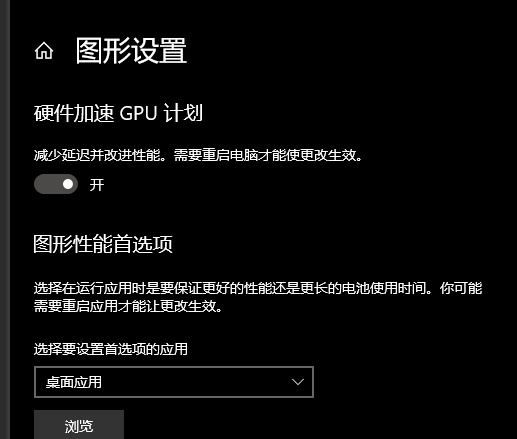

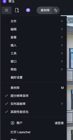

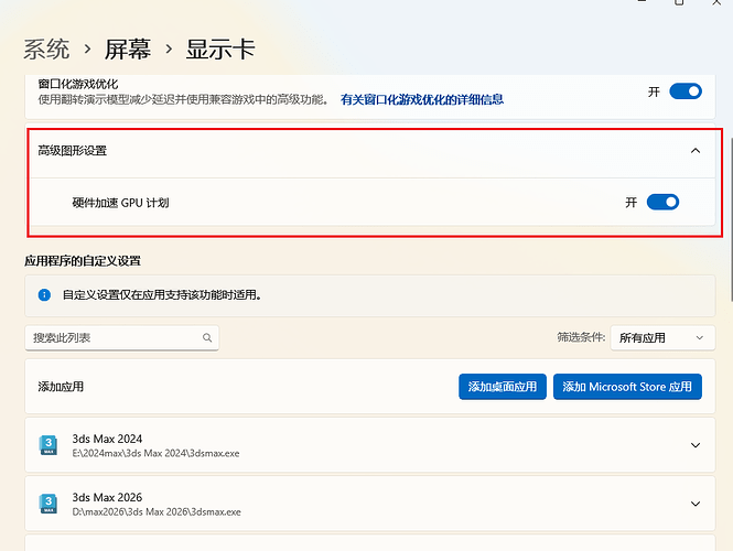

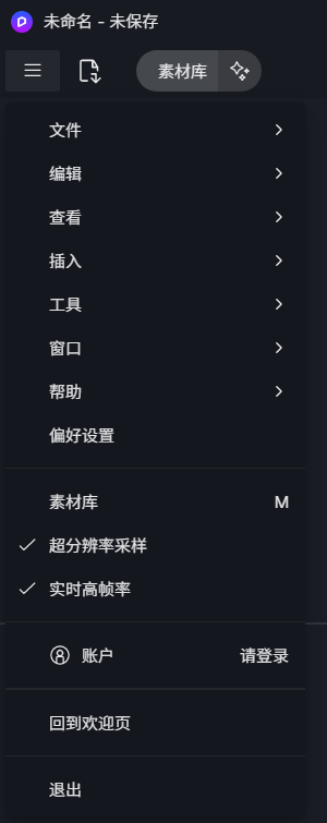

硬件加速及D5菜单栏的实时高帧率都有打开吗?
实时高帧率开了移动画面会有波浪,所以我关了,刚刚开了,也就只有9帧,我同事那个还没开GPU加速,帧率能达到30帧,都是打开的同一个文件

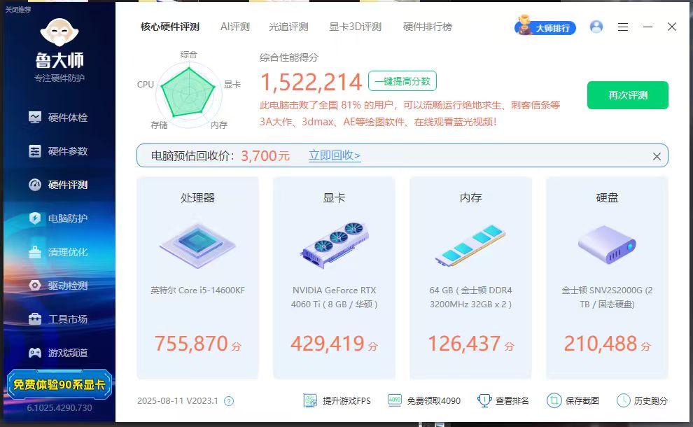

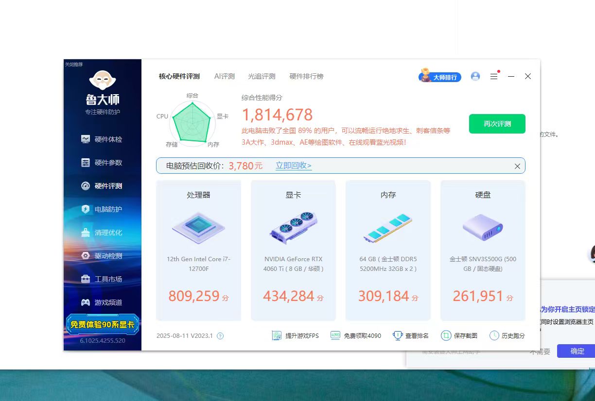

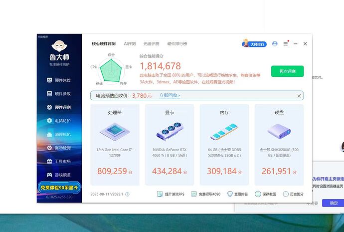

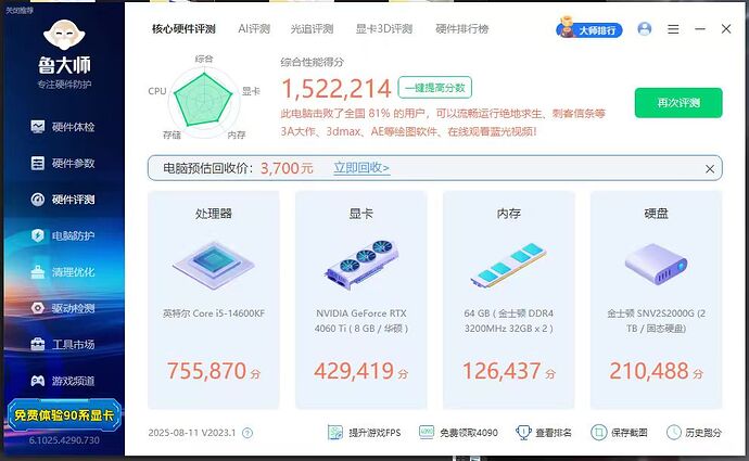

您两台设备都使用如 鲁大师 等硬件检测工具,对 显卡性能 以及 系统硬件 进行检测看下具体数据呢?
i5是我的,i7是我同事的
