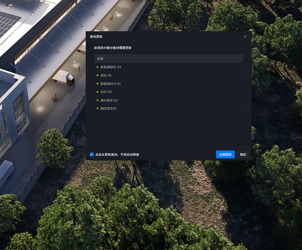

每切一次窗口就弹出这个素材更新窗口,更新了无数次了

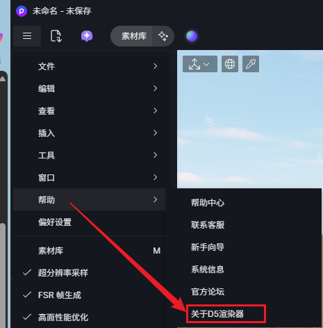

请问您当前使用的具体版本是?

我也是这个问题
应该是工作空间不对
您当前使用的是什么版本D5呢?是下载完成之后又会出现此问题吗?
已经好了,之前应该是默认把工作空间放在U盘里面了
