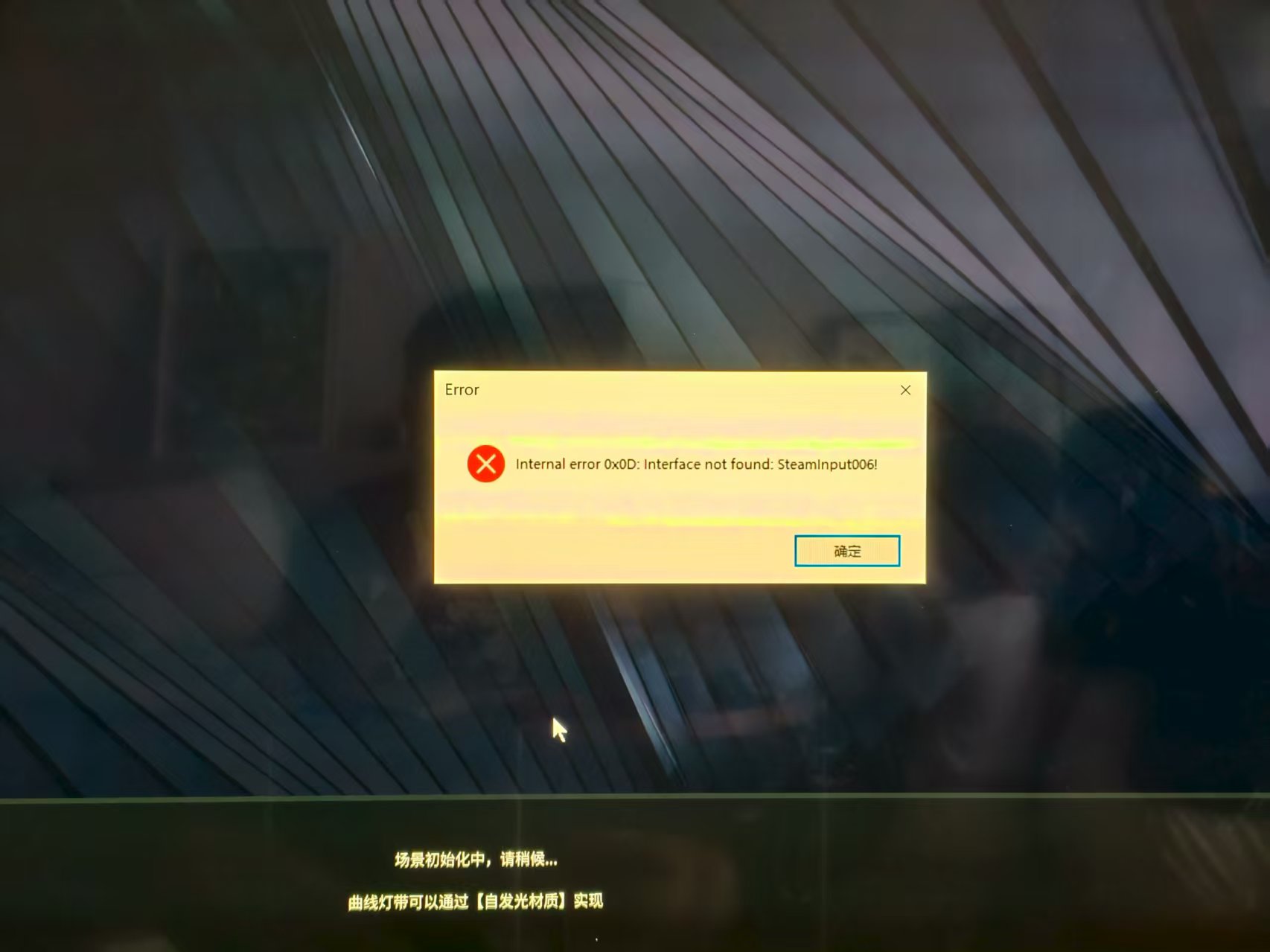

问题现象:弹出 error窗口如下:Internal error 0x0D:Interface not found:SteamInput006!
复现问题的步骤:双击D5图标后,等一段时间后就弹出,之后就软件死机无法运作只能关闭进程。
最近做过什么可能相关的硬件或软件变更:深度清理过C盘垃圾

您好,完整报错截图方便发送一下吗?设备上有下载steam吗?

您好,我刚才去打开了一下steam,然后他自动更新了一下软件后,我再打开D5就发现问题解决了。感谢您的帮助!
