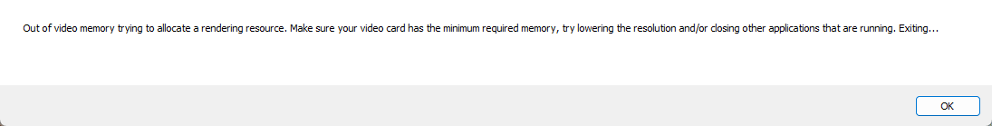

更新模型文件就报错,咋办,急
您好,该弹窗报错为系统显存或内存不足的弹窗报错,打开大场景时请先检查显存、内存占用情况,查看是内存还是显存不足引起的报错,对应进行优化,可以通过以下方式查看:

谢谢回复,我之前一直是可以更新的,貌似是更新软件版本后这样,并且我已重启多次,还是不行
可以回退版本吗
历史版本下载:D5渲染器 历史版本下载
方便的话可以将文件发送给我们测试确认一下:
