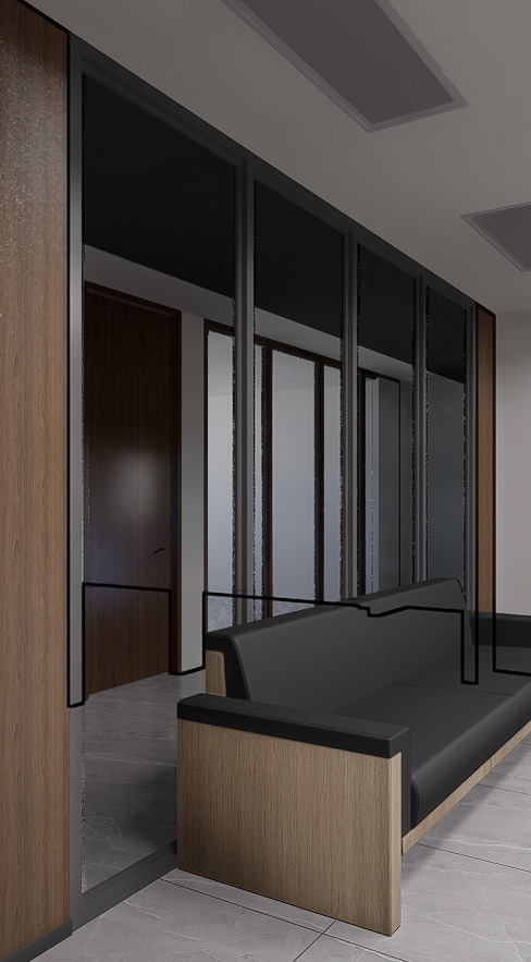

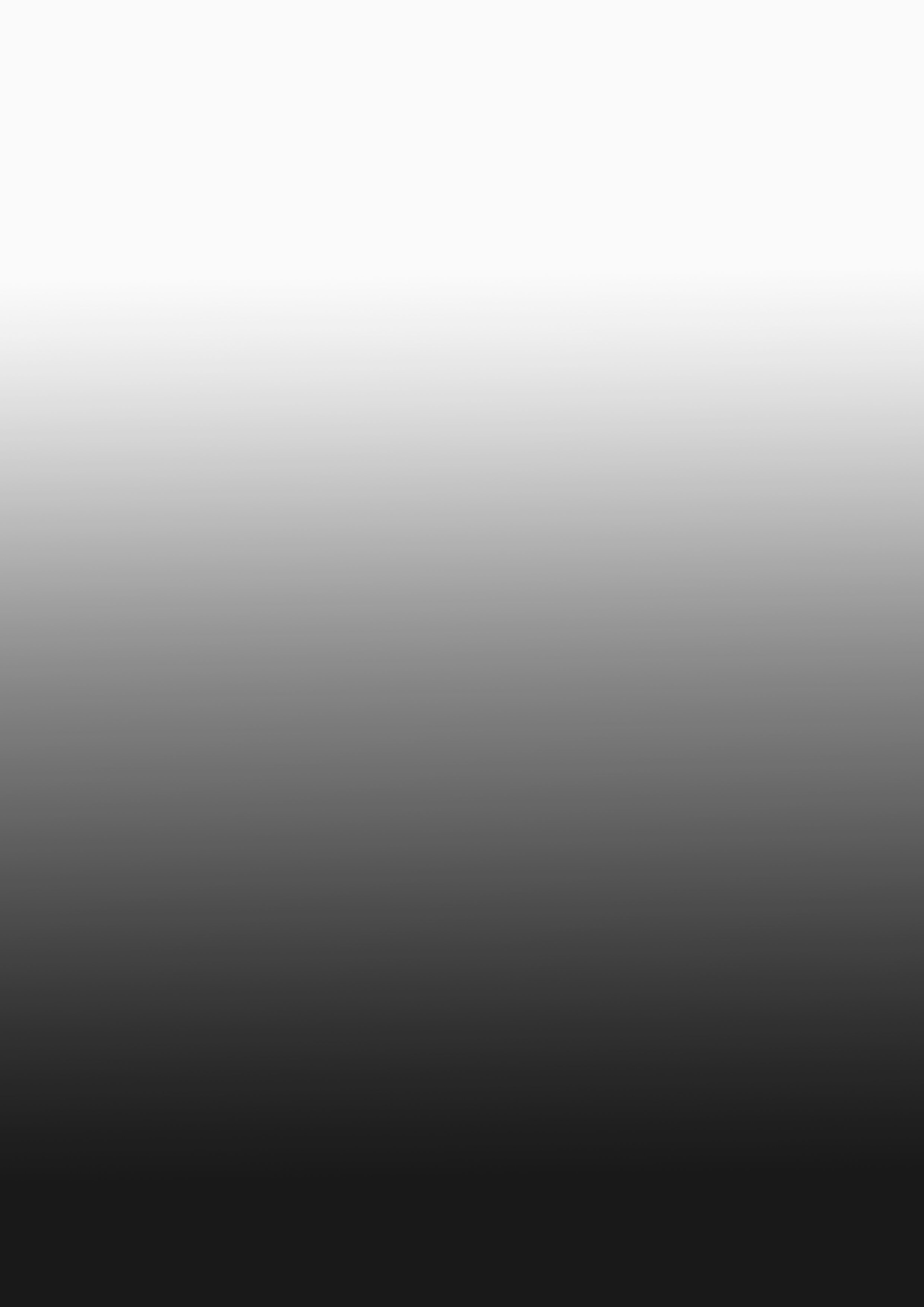

白色渐变透明玻璃效果不佳,通过布艺+渐变贴图
互助小组
1466217022
2025 年8 月 6 日 03:12
ed9738dcb7d1a888a156a28a52b7ab7
690×814 113 KB
aefbf2292158bc695f28785723727d5
236×817 15.2 KB
微信图片_20250806103453
2480×3508 364 KB
求助,怎么实现下半部分白色到上半部分透明的渐变效果

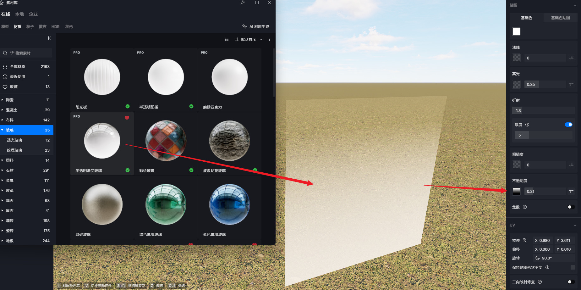

透明材质模板直接添加不透明度渐变贴图试试呢?
或者直接使用素材库渐变玻璃素材进行进一步调整:

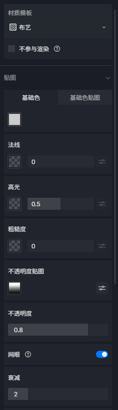

会变成上下黑白两个颜色,因为没有PRO所以在寻找别的办法做渐变玻璃

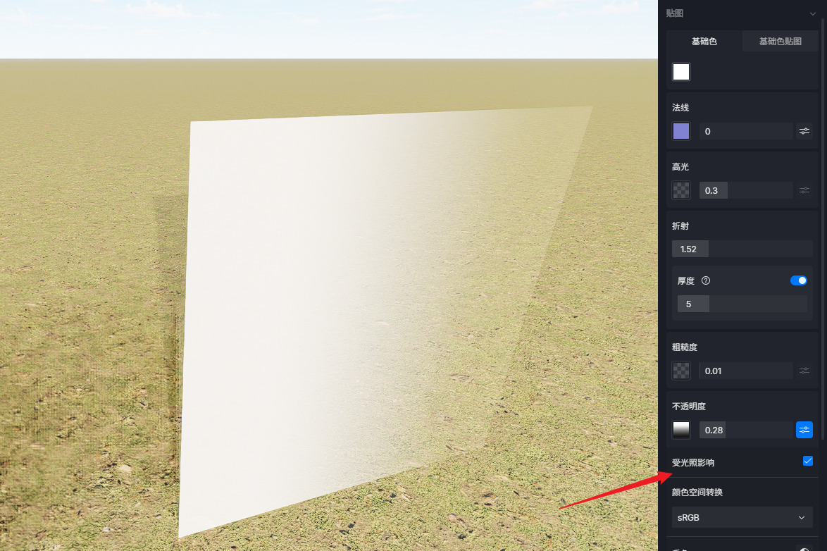

透明材质模板是一样的,直接在不透明通道附上您上面的贴图之后,需要勾选受光照影响:

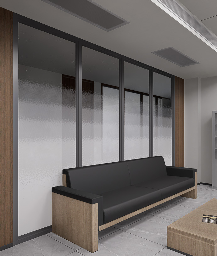

OK了,感谢
