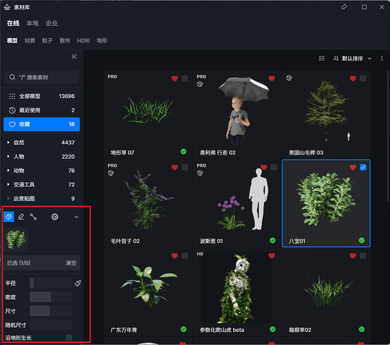

D5笔刷左下方工具栏不见了
之前点笔刷左侧会出现调整密度、大小的选项,现在没有了,怎么找出来啊
不能控制笔刷大小了
您好,普通笔刷在素材库选择素材后激活或视口上方植物分类下使用笔刷可调整笔刷大小及密度。

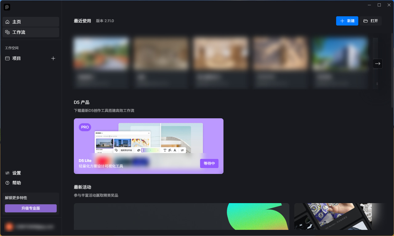

欢迎页目前升级为单独的程度D5启动器,需要从启动器内查看文件记录、打开文件:

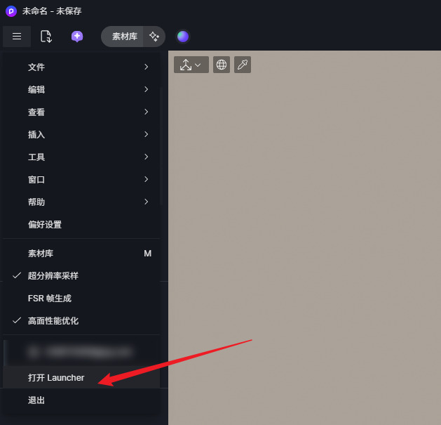

我点开是这个界面
点击这个图标或者从场景中启动launcher
