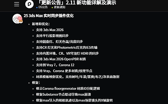

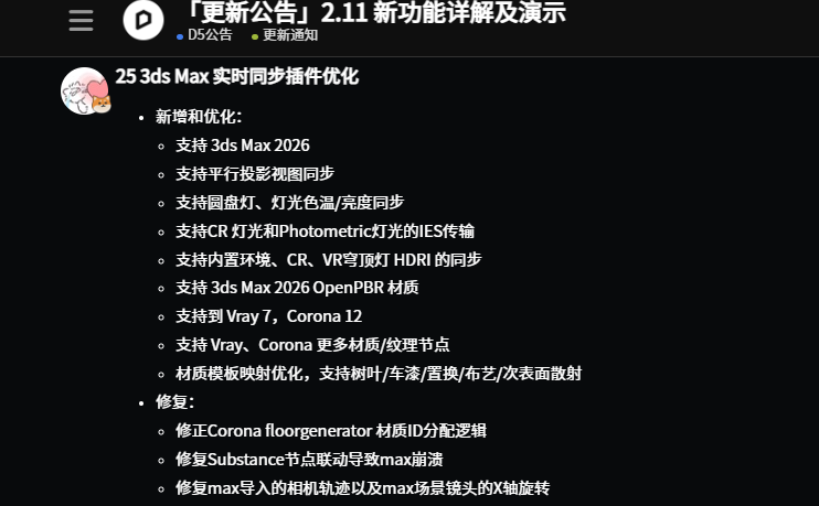

如果max插件也更新到1.3.2了(最近发的新版)可能是由于支持了更多节点(更多的贴图 会通过插件同步到D5中)

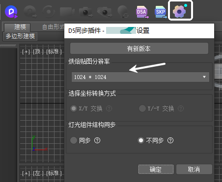

- 此外,插件-设置 中选择的分辨率是1024?
- max模型文件大小 大概是多大?其他模型也有这个情况吗
300M 的模型,都是最新的,烘焙是选的4k ,都是一样的模型 没改东西,在2.10中都是好好的 然后11,太慢了 足足要等上10来分钟 ,主要是新的这个发光贴图也不太友好 ,max中贴了灯光贴图以后会转到发光贴图那里 但是表现不好 整个画面白乎乎的曝光了,要么就是同步的时候纹理贴图和发光贴图位置同步贴上 ,要么还是像以前只贴纹理感觉好些
之前正常时 也是选的4k吗
