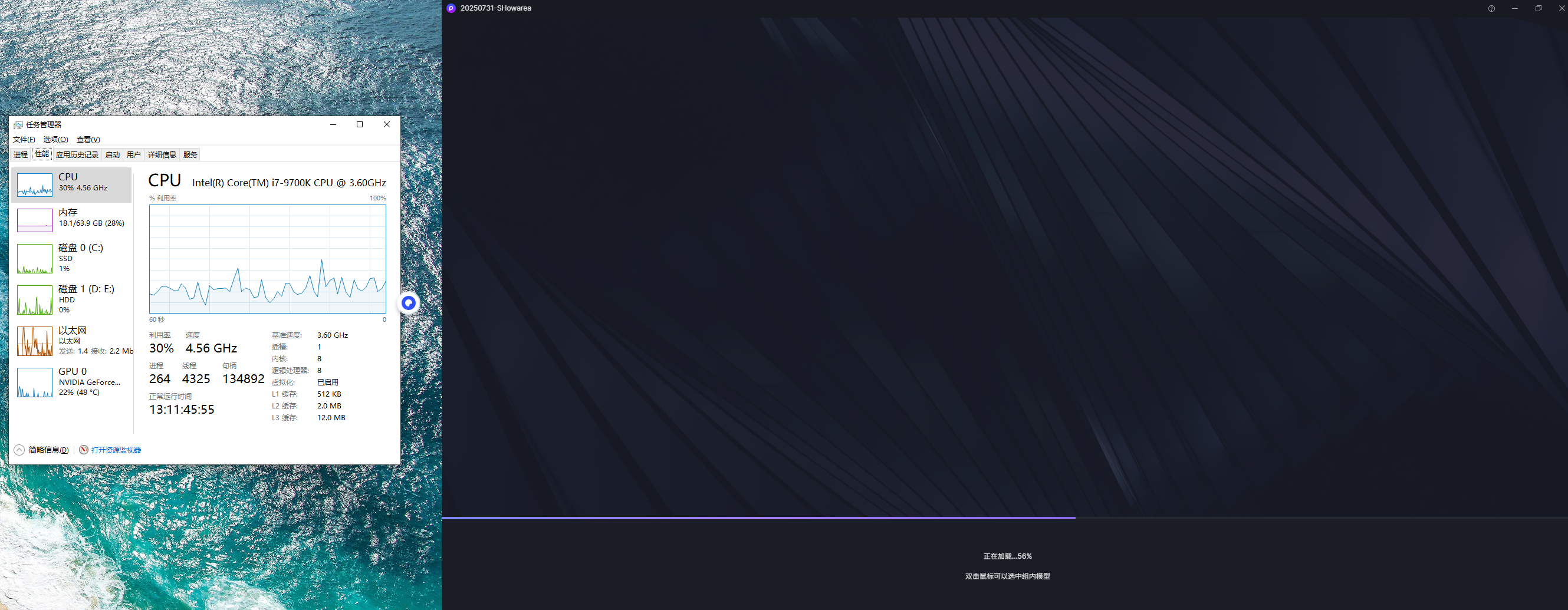

您好,请问无法打开的文件打开进程中显存占用正常吗?还是加载到特定的百分比后出现闪退情况?
方便的话您可以附上打开文件时显存占用截图: 任务管理器性能GPU,观察专用显存占用是否接近上限。 显存占用过高,可能会导致文件出现闪退情况。

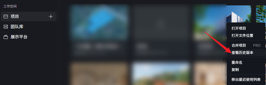

或在最近使用中找到该文件,右键查看文件历史版本能否正常打开:

加载到56%的时候就闪退了

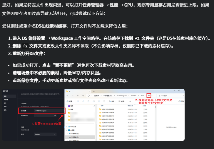

您好,您发送的文件我们可以直接打开,文件是完整的。您可以尝试以下方法,删除素材缓存,查看能否正常打开该文件:
  • 注意:workspace设置目前已迁移至D5启动器设置内,需要在启动器内点击工作空间路径打开。
