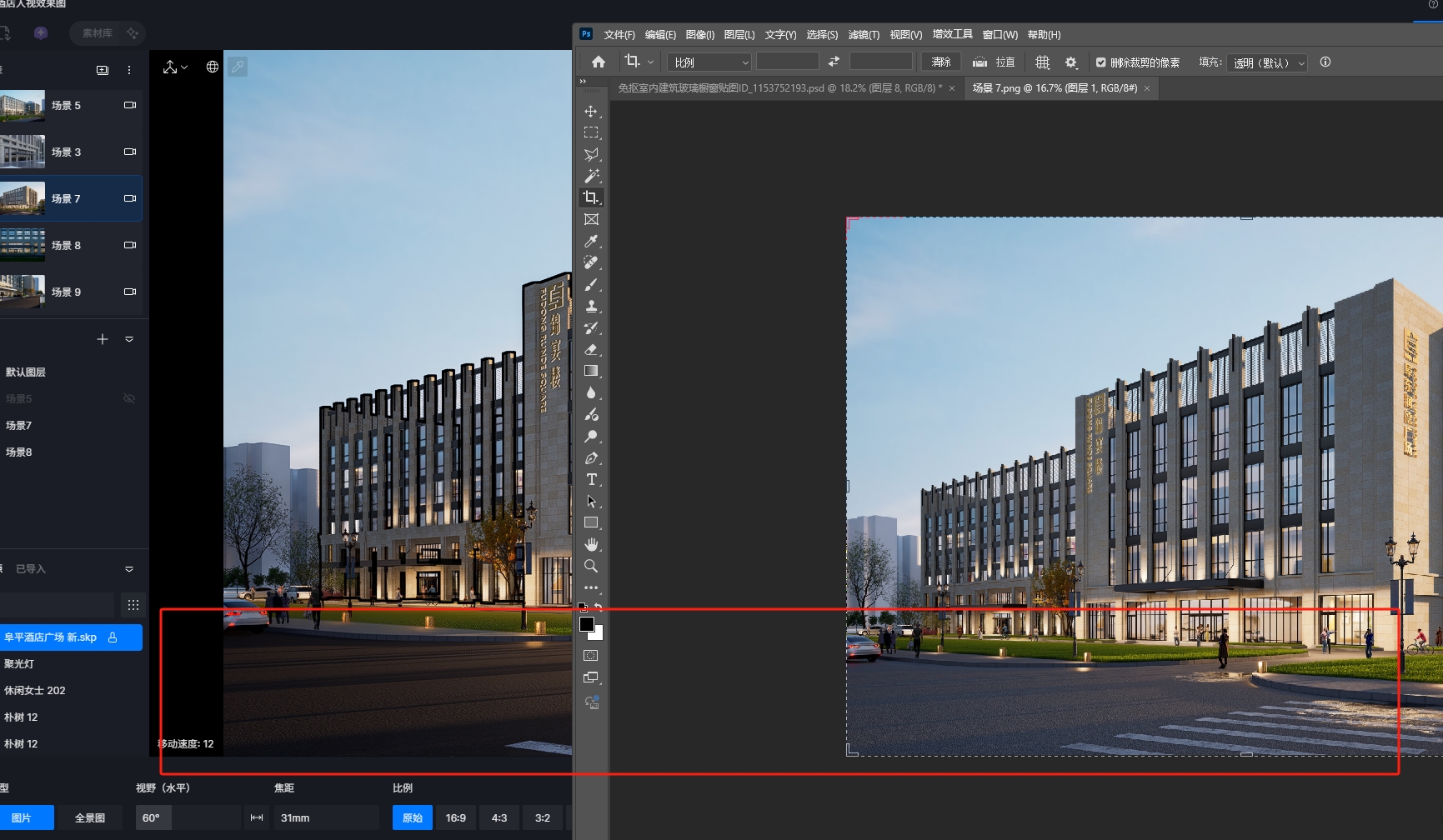

更新之后渲染图和预览图差别有点大
主要是光感和地面,地面的色差和光感和预览差的有点多

您的文件我们已收到并进行了测试。

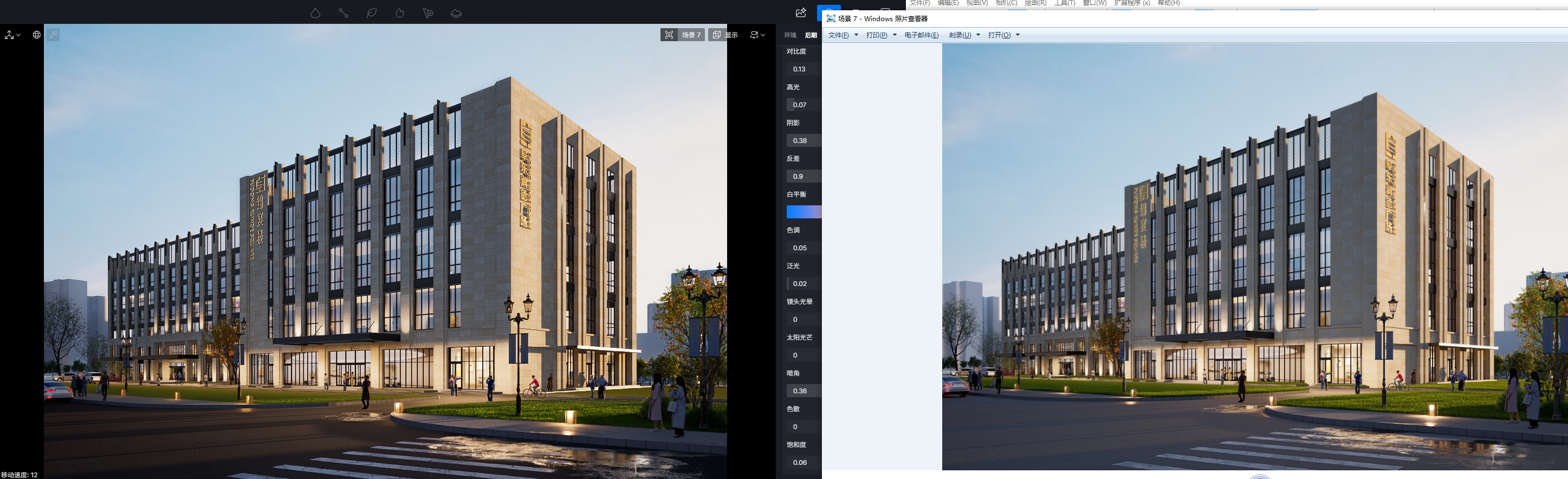

在开启实时路径追踪后,预览效果与输出图存在一定差异,但预览模式下点击【累积】按钮后查看的累计效果,与最终输出图片是一致的(如下图所示)。
该现象属于预期内情况:
在开启实时路径追踪时,实时预览画面可能与最终渲染输出存在轻微差异,因此我们建议您在正式渲染前,启用【累积】选项来预览最终效果,以便更准确把控渲染效果。
我们也会在后续版本中持续优化实时路径追踪功能,努力减少预览与输出之间的差异,感谢您的理解与支持!
