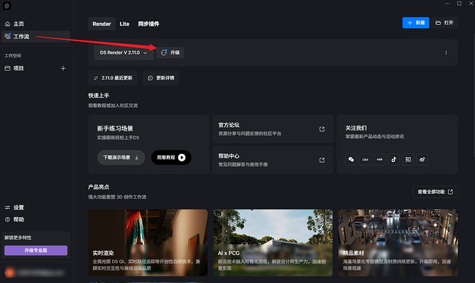

您好,如果此前版本可正常使用,但更新后出现程序启动失败、无法打开等初始化失败问题,可能是由于当前windows设备系统版本较低,导致程序调用部分关键组件失败。
该问题我们已在新版本中进行优化处理,您可以打开 D5启动器–工作流–点击2.11版本旁的升级按钮进行升级,升级至 2.11.0.1123 后可解决此问题。

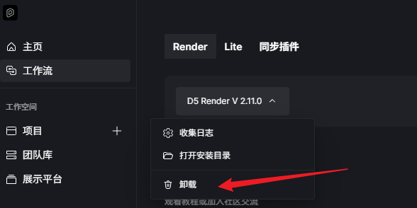

  • 由于该版本正在灰度推送,若没有收到更新通知,可直接展开2.11版本选择卸载,重新在启动器进行下载render,也可更新至最新版本解决此问题。
如果升级后问题仍然存在,请联系我们,我们会进一步协助您排查。感谢您的反馈!
