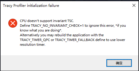

D5报错
运行在虚拟机环境下,之前版本正常使用
您好,请问您当前使用的虚拟机型号具体是?有更换过 CPU 吗?
建议您可以尝试更换安装路径,重新安装 2.10 版本,查看是否能正常运行。

主机系统为PVE8.3.5,CPU为双路E5-2680v4, 虚拟机分配了16核心32G内存,GPU直通的2080ti,系统WIN10专业版,重新安装2.10后可以正常运行。
