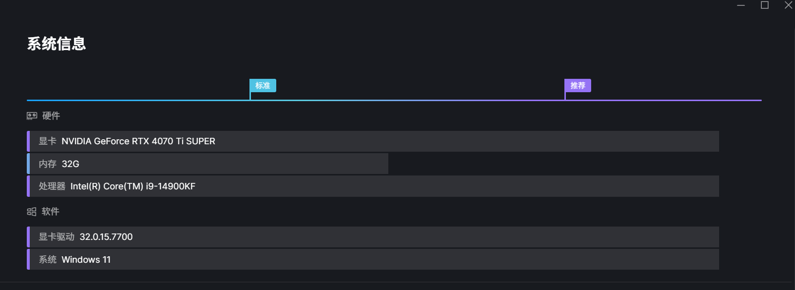

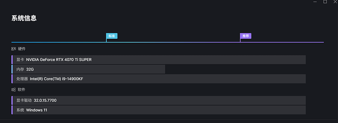

该错误常见于i9-14900KF / RTX 4070 S
错误类型:启动软件后卡死至55%或99%,亦或是直接闪退。
解决办法:1、下载驱动人生更新所有驱动;
2、修复DLL运行库(驱动人生修复DLL需要花钱,也可找网上免费的修复,目前试过的好几款修复工具大多有隐形收费,驱动人生相对便宜)。
