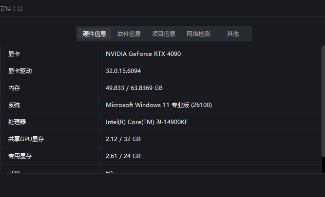

这是我的配置,关键还退不回以前的版本!系统版本win11,显卡4090,cpui914代
您可以尝试回退2.10版本查看能否正常使用,如果2.10也出现此报错,可能是特定cpu导致的此问题,需要升级主板bios版本:
