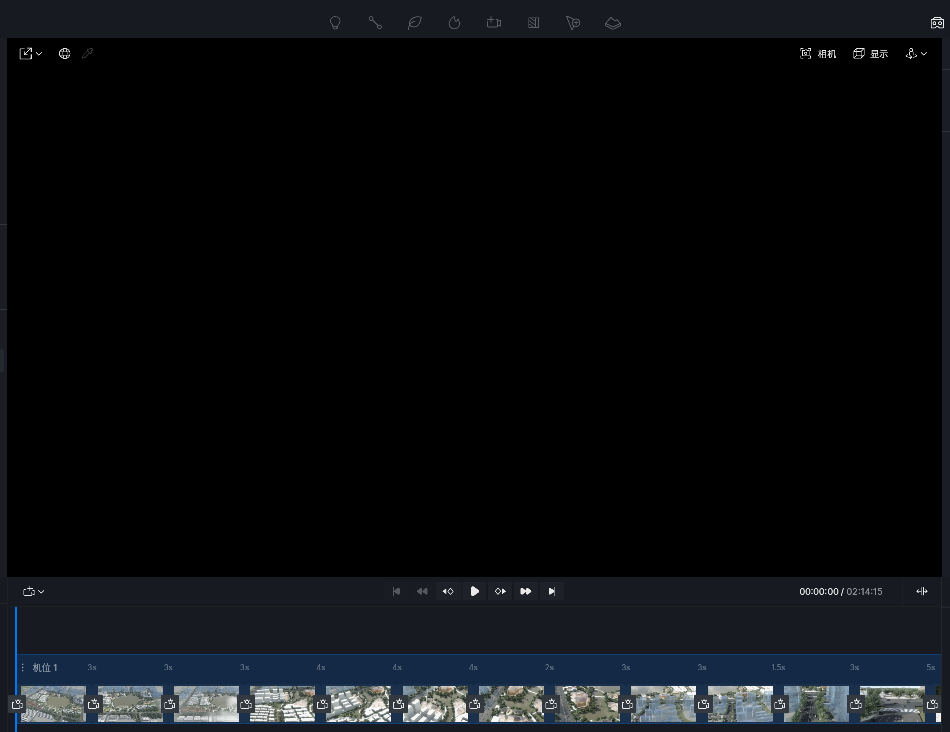

问题现象:动画预览界面显示黑屏,并且无法导出(显示gpu内存不足,但是精简模型后还是不行)

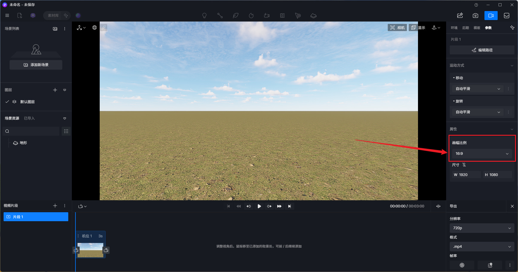

您好,出现动画预览界面黑屏情况,请您先尝试选择视频片段,在右侧参数面板中任意更改一下画幅比例,查看能否正常显示预览窗口。
