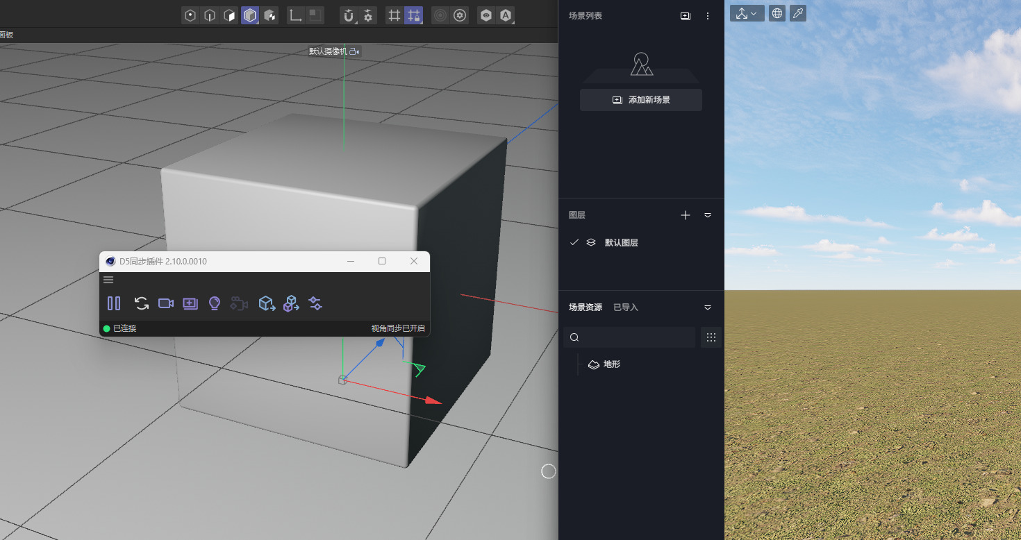

更新后C4D没法同步了,哪出的问题了,C4D和D5都重新卸载安装试过了没反应,能显示已连接就是同步不过去
您好,请问击插件同步 点击更新后,无法将C4D中更改的内容同步至D5吗?

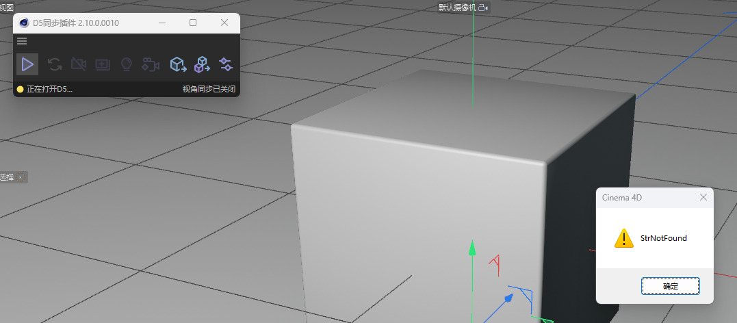

如果直接在C4D打开D5就会这样,先打开D5再开C4D同步不过去

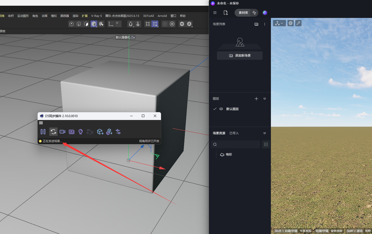

退回2.10后依旧不能同步,卡在这里
