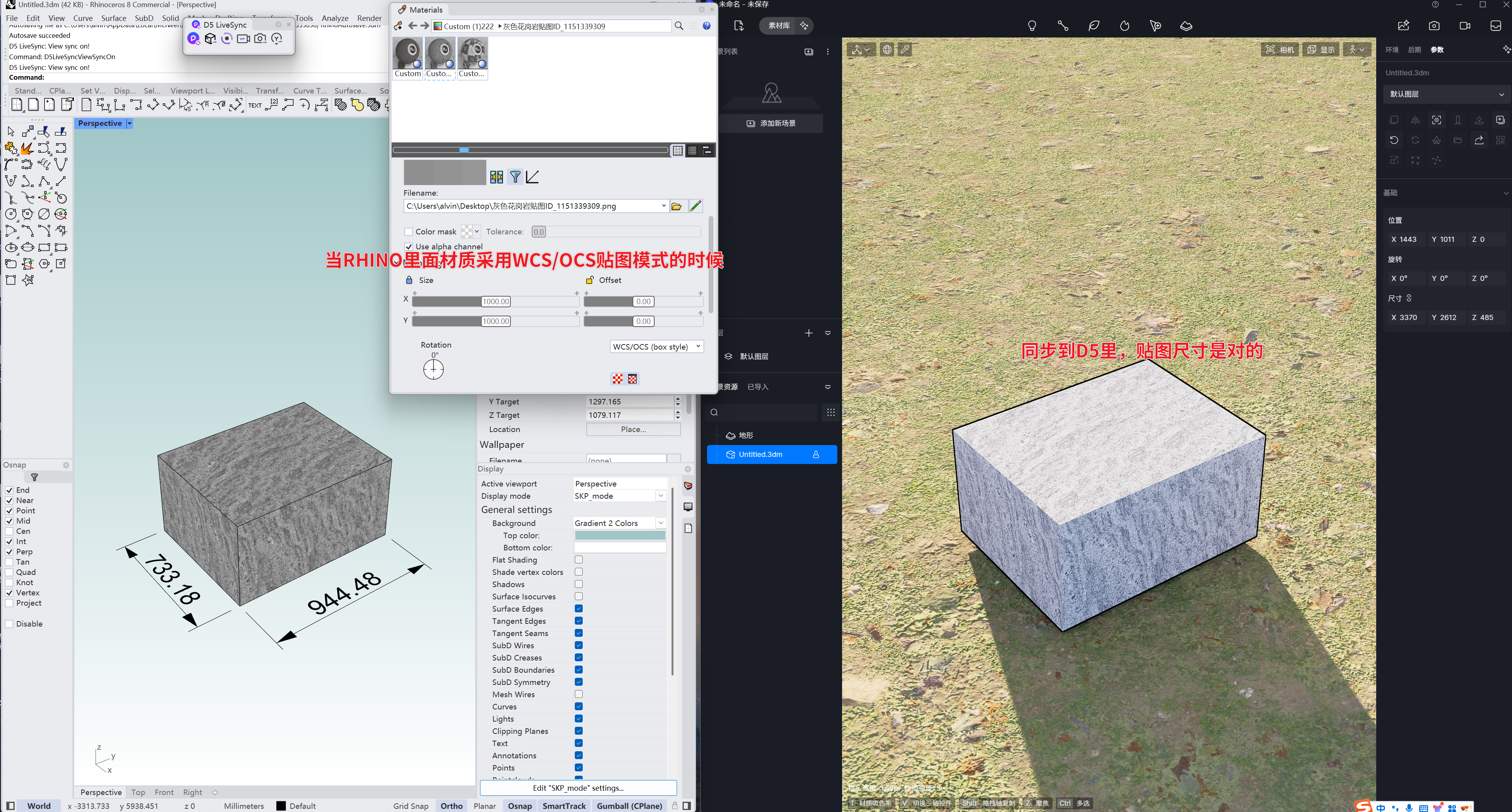

Rhino实时同步到D5贴图尺寸错误问题

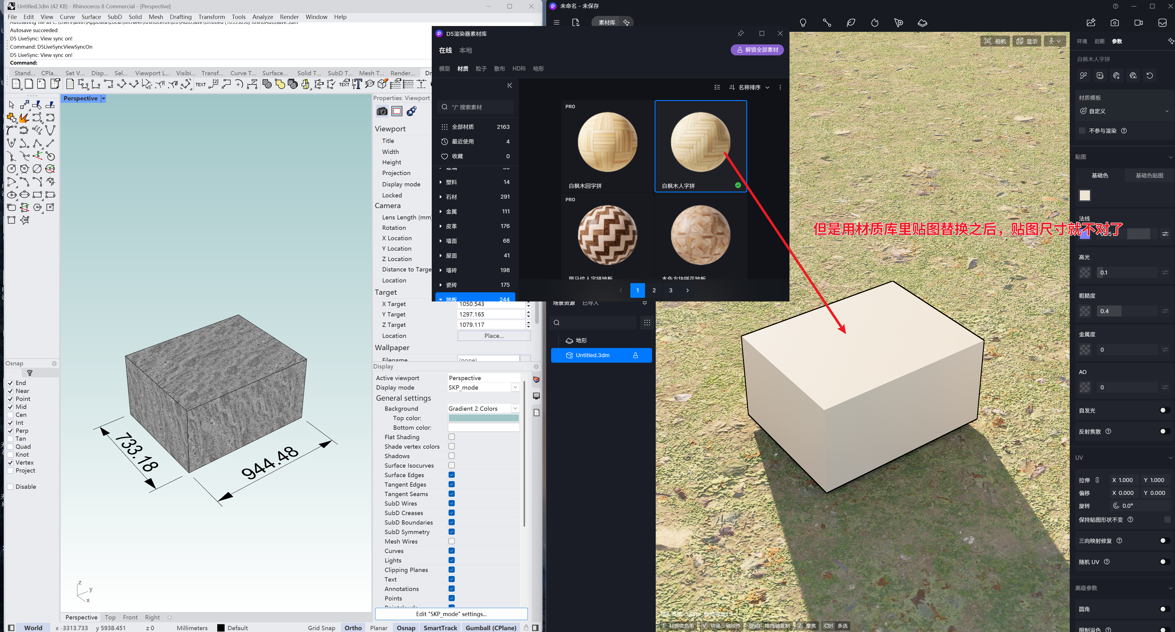

在rhino里如果材质采用WCS/OCS贴图模式,同步到RHINO里,用材质库中的其他材质替换之后,贴图尺寸需要放大1000倍才能正确显示。
因为0.001似乎是可以输入的最小数字了,所以如果想让贴图再放大一点就没有办法。
RHINO里用MAPPING CHANNEL 同步过来是没问题的,但在RHINO里就不太方便

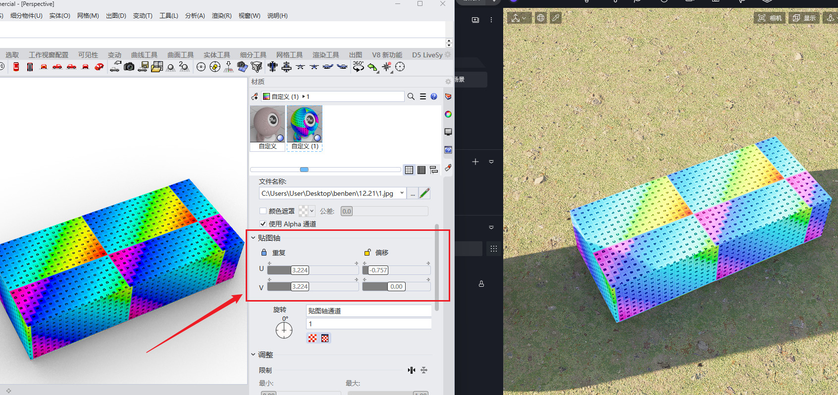

您好,这个问题与世界坐标系统 / 物件坐标系统或贴图模式无关,即便使用默认贴图轴通道,表现也是一致的。
素材库完全替换材质后,D5 不保留原材质的贴图轴 UV 调整信息
  • 当您对贴图轴进行 UV 缩放(如放大 1000 倍)后,如果在 D5 中通过素材库 “完全替换材质”,该 UV 调整会被重置为默认值
  • 而如果只是更换基础色贴图,那么 UV 缩放等贴图轴设置将会被保留
:pushpin: 所以您截图中贴图轴uv被放大 1000 倍,但素材库完全替换后未保留此设置,因此回到了默认材质 UV,表现为贴图缩放失效。
