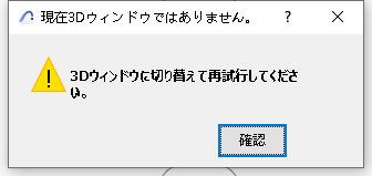

问题现象:下载到archicad的插件连不上d5,在插件打开后会弹出3Dウィンドウに切り替えて再試行してください(3D切换到窗口并重试),重新下载安装了好几次,但依然会这样无法解决。

3A260728-556B-45b8-9BE4-470D6B1DBC9E
336×159 2.88 KB

archicad切换到3D视角了吗?目前只支持在3D视角下同步,使用其他视角联动会提示切换至3D视角后再进行同步。

可以了,原来是这样,谢谢
