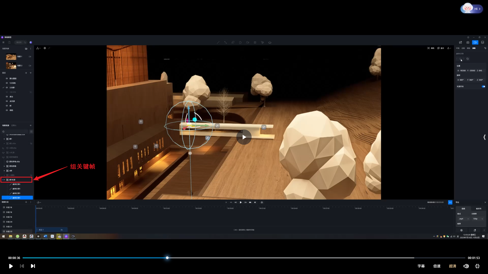

我录好了但传不了。提示超过32M的无法上传,但我的屏录实际大小才17M。请检查下网站的设置。我这边暂时把文件传到百度网盘。 通过网盘分享的文件:20250718-125636.mp4
链接: https://pan.baidu.com/s/1nvar5EuRrDJfdY85c1qbVQ?pwd=tscp 提取码: tscp
–来自百度网盘超级会员v5的分享
视频分两段,第一段是屏录之前设置好的动画机位,关键帧已经变灰了点击不了。第二段我新建了机位,新机位里关键帧已经可以点击了,但点击后没有产生效果。设置好关键帧后,开启动画预览,灯一直亮着。此时新建一个灯带是可以正常设置的,BUG主要针对之前已经设置好的那些灯带。
第一段视频关键帧置灰是因为已经对灯光组打了关键帧,就不支持再对组内灯光进行关键帧设置,为预期内情况。
第二段关闭光源开关后灯光依旧是打开状态方便我们远程看下吗?您当前使用的具体版本号是多少?
