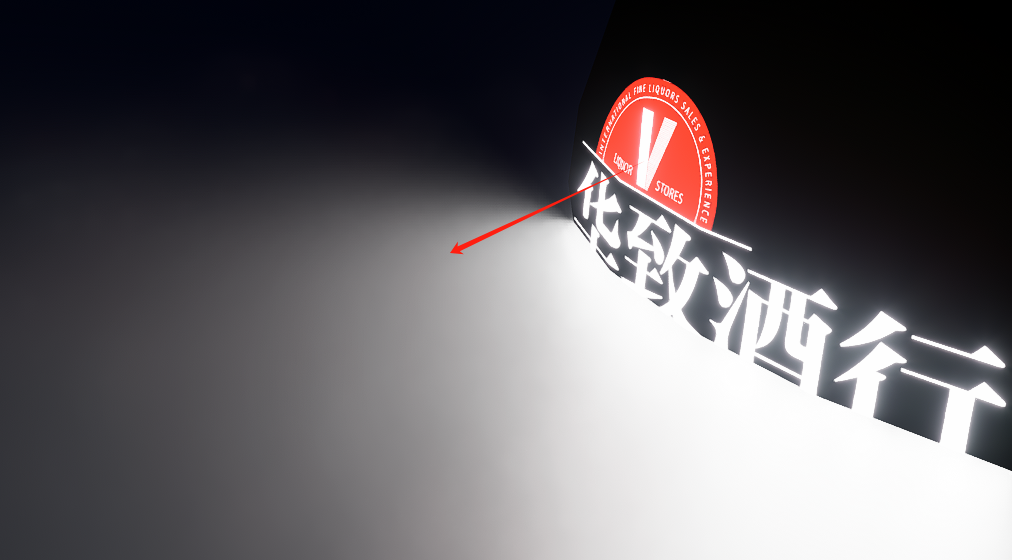

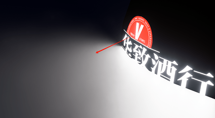

彩色灯箱的发光,晕光怎么设置是彩色的
这个感觉不真实,应该红色画布是红色晕光才对
您好,您反馈的问题可能由以下两方面导致
  1. 底部文字的自发光亮度过高,周围光照过强,掩盖了红色部分投射阴影;
  2. 红色部分的阴影投射角度导致地面看不到明显阴影效果。
建议您可以尝试以下操作进行优化:
  • 适当提高红色部分的自发光亮度
  • 调整模型角度,确保其能正常向地面投射阴影;
  • 若仍无效果,也可尝试关闭文字部分的自发光或降低亮度,观察能否正常显示红色部分光晕效果。
如仍有疑问,欢迎继续反馈,我们会协助您进一步排查,感谢您的支持!
